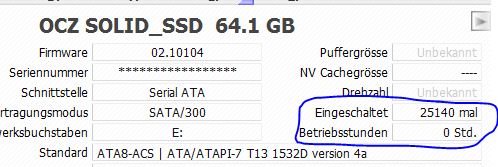

Hey, ich habe heute meine Vertex 2 Extended 60GB in Betrieb genommen und mit CrystalDiskInfo mal die Werte gecheckt.
Irgendwie sind die nicht so zufriedenstellend oder?
Kann man jetzt auf fehlerhafte SMART-Werte vertrauen oder ist da wirklich was dran? Oder liegts daran, dass auf der SSD noch nichts installiert ist, weil ich erstmal den Status sowie Firmware überprüfen wollte?
Nein,die SMART-Werte stimmen nicht.Hat NicoOCZ auch schon im Forum erwähnt.Sollte also nicht weiter beunruhigen.Egal ob eine OCZ Solid Series oder eine aktuelle Vertex 2.
25140 mal eingeschaltet... :lol:
