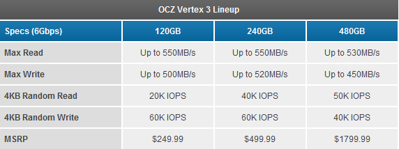

Die Vertex3 gibt es derzeit in 3 verschiedenen Ausführungen:
Herstellerangaben

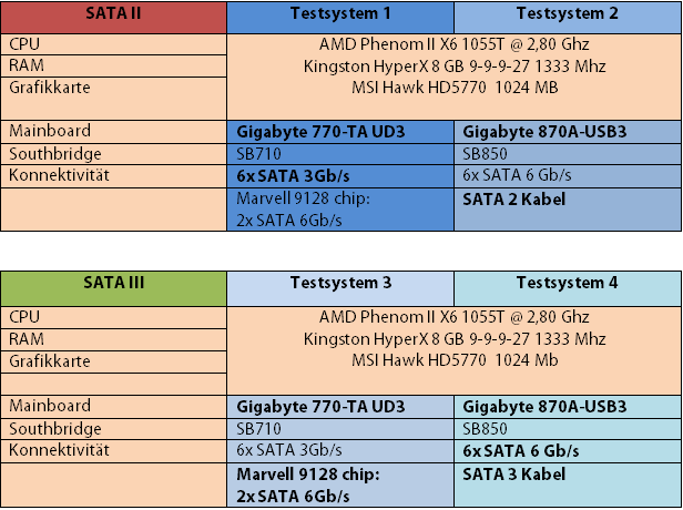

Zum Testsystem:

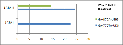

Boottime
attachment.php
Gemessen wurde bei Erscheinen der Zeile "Loading Operating System" bis zum Erscheinen der Windows-Oberfäche plus 1 Sekunde. (Arithmetisches Mittel @ 6 Messungen, in Sek.)

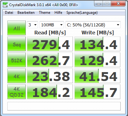

CDM mit dem Gigabyte 770TA-UD3 an einem SATA2 Port.

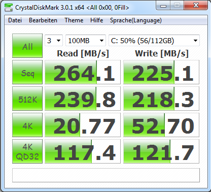

CDM mit dem Gigabyte 770TA-UD3 am SATA III Marvell Controller.

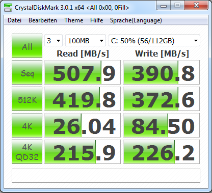

CDM mit dem Gigabyte 870A-USB3 am SATA III Port.

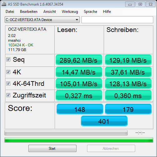

AS SSD Bench
attachment.php
AS SSD mit der Vertex 3 120 GB am SATA II Anschluss des Gigabyte 770TA-UD3.
attachment.php
AS SSD mit der Vertex 3 120 GB am SATA III Anschluss des Gigabyte 770TA-UD3.
Um die elendigen Diskussionen ob nun ein SATA III Kabel im Vergleich zu einem SATA II Kabel leistungsmäßig sein Geld Wert ist oder nicht, habe ich mir überlegt, diesen Sachverhalt mit meinen Mitteln entsprechend zu ergründen.
Wahrscheinlich muss ich dazu einen "Secure Erase" machen, deswegen gibt es diesen Vergleich erst einmal nicht. Ich werde die Platte erst mal schön erholen lassen und dann eventuell auch einen Secure Erase in Betracht ziehen um die geringen Unterschiede zwischen einem SATA II und IIIer Kabel nachzuweisen. (oder auch nicht :D)
attachment.php
AS SSD mit der Vertex 3 120 GB am SATA III Anschluss mit einem SATA II Kabel am SATA III Port des Gigabyte 870A-USB3.
attachment.php
AS SSD mit der Vertex 3 120 GB am SATA III Anschluss mit einem SATA III Kabel (0,3 m) am SATA III Port des Gigabyte 870A-USB3.

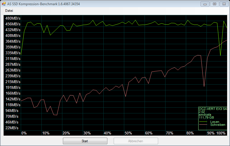

Und wie gewünscht noch einen Kompressions Bench dazu auf SATA III am 870A-USB3.

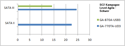

Starcraft 2 Ladezeiten
Einzelspieler-Kampagne - Ladezeit des Levels "Agria" (Dr. Ariel Hanson Mission) - Modus: Schwer
attachment.php
Yepp, mein Lieblingsspiel :D Glaube die Zahlen sprechen für sich. (Arithmetisches Mittel @ 6 Messungen, in Sek.)

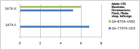

Adobe Programmstart Ladezeiten
mit Dreamweaver, Illustator, InDesign, Flash und Photoshop jeweils @Version: CS5 (Arithmetisches Mittel @ 6 Messungen, per Batch-Datei, in Sek.)
Laden der Programme bis zum vollständigen Erscheinen (ohne Meldungen)
attachment.php

Danke für das Review. Entscheidender Fehler ist aber der Marvell-Controller auf beiden Boards, damit kannst Du die volle Leistung der SSD nicht nutzen. (Die Vertex3 kann ja nichts dafür, dass dein Sata Controller zu langsam ist.)
Und eine Indilix als Alternative zu empfehlen, kann nicht ernst gemeint sein.
Die C300/400 hat momentan sicher ein besseres Preis/Leistungsverhältnis aber die Preise werden deutlich sinken, sobald es mehr Sandforce2 Anbieter gibt, OCZ nutzt seine Monopolstellung momentan voll aus. Auf der reinen Leistungsseite ist die Vertex3 aber absolut konkurrenzlos, und die AS-SSD 4K Lesewerte, die einzige minimale Schwäche gegenüber sehr vielen Stärken, sagen in der Praxis nichts aus (siehe Link), zudem wird die Komprimierung nicht berücksichtigt.
Hier mal ein (C400) Review mit echtem, unlimitiertem Sata3 und ein Vergleich zur C300, C400 und Intel 510:
http://www.hardwareheaven.com/reviews/1143/pg5/crucial-m4-256gb-ssd-c400-review-max-read-write.html (weiter mit Play)
Vorraussetzung ist aber ein (SandyBridge) System mit unlimitiertem Sata3 Controller, nur dann kann die Vertex 3 ihre überragende Leistung voll ausspielen.
dein CDM schreibt Nullen. Wieso hast du dich dafür entschieden? Das macht sonst niemand und die Vergleichbarkeit bleibt somit auf der Strecke. Und fehlt da nicht ein "AS mit dem Gigabyte 870A-USB3 am SATA III Port." ?

Der Kompressionsbench ist ja intressant: max ca 400MB/s Write bei 100-prozentiger Komprimierbarkeit. Hast du auch mal Atto laufen lassen. Hiervon währen die max. Werte interessant. Indilinx haben ein sehr aggressives GC, welches die Flashchips ziemlich schnell abnut, daher nicht empfehlenswert. Die Berichte zu Ausfällen dieser SSDs häufen sich.

Gut bemerkt uNrEL2K, verdurch lassen siue die Ergebnisse natürlich nicht mehr mit denen anderer SSDs vergleichen. Sowieso, man muß sich schon sehr fragen, ob man eine SSD haben will, der man immer erst einmal Zeit geben muß damit sie ihre volle Leistung bietet.

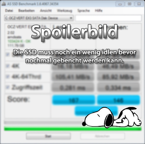

Normalerweise brauchen SSDs das nicht, aber die SandForce Controller haben einen Mechanismus der Verhindern soll das dei PE Zyklen der NANDs vor dem Ende der Garantie aufgebraucht sind und dazu die seq. Schreibrate drosselt wenn dies zu Geschehen droht. Hier mehr darüber, nennet sich Durawrite und erlaubt es den Herstellern auch minderwertige, billige NANDs zu verbauen. Im OCZ Forum wird den Usern bei Problemen auch immer wieder gerade den Rechner für Stunden oder Tage stromlos zu lassen und es dann erneut zu versuchen. Wer also auch bei intensiver Nutzung seiner SSD dauerhaft eine hohe Leistung haben möchte, der sollte sich besser keine SSD mit dem SF Controller kaufen, denn wenn Durawrite zuschlägt und die Performance bremst, dann ist es meißt zu spät die noch umzutauschen.
Anderen SSDs reichen die ganz normalen Pausen zwischen den Zugriffen für ihr Idle GC aus.
Und welches AM3(+3) Board hat deiner Meinung nach einen unlimitierten SataIII Port?
Bin nunmal bei AMD. Man liest bei SSD Benches übrigens NUR Berichte mit Intel Systemen. Und das wollte ich nun auch mal etwas anders gestalten.
danke für das Review. Der Vergleich zwischen SB 710 und SB 850 finde ich interessant, für die alte Southbridge scheint sich SATA 3 ja kaum zu lohnen, wie es scheint.
Darauf kam es mir hauptsächlich an dies zu zeigen ;)
Das der Marvell nicht der performanteste SATA3 Controller ist, war ja nun nich wirklich neu, aber Dein Test "CDM mit dem Gigabyte 770TA-UD3 am SATA III Marvell Controller" ist schon sehr komisch, trotz Nulllen als Testdaten bekommst Du eine sehr schlechte seq. Schreibrate, die sogar noch unter der 4k_32 Schreibrate liegt. Das kommt beim Benchen einer einzelnen SSD eigentlich nicht vor und ist meißt ein Zeichen, dass irgendwas beim Test nicht gestimmt hat.
Kann sein, dass ich davor schon zu viel gebencht habe. Mich haben die Werte auch nicht gerade vom Hocker gerissen.

-Die Tabelle mit den technischen Daten selbst anfertigen anstatt von Anandtech zu kopieren, Die Dollarpreise alleine dürften wohl auch nur die wenigsten interessieren, besser wäre wohl eine Umrechnung in Euro bzw. die Euro-Preise des Herstellers, sollte es diese geben
-Bei der Testsystem-Übersicht: Wieso wird ein Testsystem2 augeführt, welches im weiteren Test aber keine Erwähnung mehr findet?
-Auch könnte man die geschwindigkeitsabhängigen BIOS-Einstellungen in die Übersicht miteinbringen wie zB. C-States & EIST
-Boottime & andere Balkendiagramme: Hinter den einzelnen Balken könnte man den gemessenen Werte angeben, den genauen Wert anhand der Skala abzulesen ist etwas schwierig
-CDM mit Standardsettings -> Datei - Test Daten - Standart (Zufallsdaten)

Jedes AM3(r2) Board mit der SourhBridge 850,die gleich 6 native SATA3 Ports bietet und über alle zusammen so 1.1GB/s Durchsatz schafft, was selbst zwei schnelle SATA3 SSD im RAID0 nicht ausbremst.

etking, schau dir die Werte bei "CDM mit dem Gigabyte 870A-USB3 am SATA III Port." mal an, die 508MB/s lesen schafft der Marvell SATA3 Hostcontroller alleine wegen der Anbindung über nur eine PCIe Lane schon nicht. Bei dem Testdatenmuster (nur Nullen) passt das auch und kann daher an der SB 850 gebencht worden sein.
Man kann auch ein AMD System mit der SB850 onbaord nehmen, die leistet keinesfalls weniger (in frühen OCZ Vertex3 Benchmarks hatte das AMD System sogar ein paar Punkt mehr als die versandete Brücke), im Gesamtdurchsatz sogar deutlich mehr.
Er schafft sie doch... verstehe ich da gerade irgendetwas falsch ?
der Fall" CDM mit dem Gigabyte 870A-USB3 am SATA III Port" ist ja meine normale Konfiguration, welche ich nutze. Da sehen die Werte doch ganz gut aus.(Was Roh-Herstellerwerte betrifft)

hab heute Secure Erase mit Parted Magic gemacht. Irgendwie stand da, dass es 2 min dauert aber die Meldung "ist fertig" kam sofort nachdem ich gestartet habe. Deswegen bin ich mir unsicher ob da jetzt überhaupt irgendwas formatiert wurde. Meine Windows Installation war zumindest danach weg und das Teil war leer.
Naja danach Windows neu aufgespielt (komischerweise 5 mal als 32 bit Version -_- ich weiß immernoch nicht warum das 4 mal 32 bit installiert wurde obwohl meine DVD 100%ig 64bit ist und beim 5ten Versuch dann als 64 bit mit ner anderen DVD hats sofort geklappt .... naja). Ich war fast wirklich am Ausrasten!
Naja .... durch das ganze geschreibe hab ich die Werte wahrscheinlich schon wieder in den Keller getrieben.
Seht selbst:
Tests nach Secure Erase (hab keine Bestätigung bekommen ob er geklappt hat oder nicht ......) mit Sata II Kabel
417954-userreview-vertex-3-120-gb-ein-test-der-etwas-anderen-art-ssd-bench-ocz-vert-ex3-sat-20.05.2011-21-07-37_sata2.png
das ganze nach Secure Erase mit Sata III Kabel
417956-userreview-vertex-3-120-gb-ein-test-der-etwas-anderen-art-ssd-bench-ocz-vert-ex3-sat-20.05.2011-20-51-44_sata3.png
Also ich werd aus den Zahlen nicht schlau, was Sata II und III Kabel anbelangt..............
Vorallem weil Sata II zum Teil sogar schneller als III ist ^^ und der IIIer Test wurde vor dem IIer gemacht ....
wie gesagt: für mich ergibt das keinen Sinn!

Die Leistung ist auf dem Niveau einer frischen Vertex 3 120GB. Siehe Anandtech Test.
Afaik sind SATA II & SATA III-Kabel baugleich. Die Unterschiede könnten übliche Schwankungen sein. Nicht jeder Run liefert immer die gleichen Ergebnisse.
Die Bootprobleme hören sich ja komisch an. Wenns nicht ausmacht würde ich ein Secure Erase machen und Windows neu aufspielen. Vielleicht ist bei den vorangegangenen 4-5 Versuchen was schief gelaufen. Während der Installation keinen anderen Datenträger am MB anschließen, das spart evtl. nerven.
War das deine Vorgehensweise beim Secure Erase? Die ist denke ich zu empfehlen, da direkt von OCZ.
