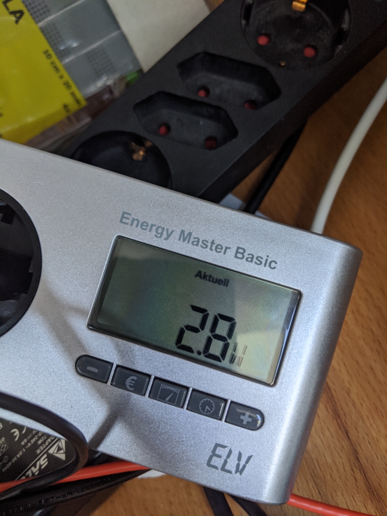

Habe gerade frisch den Odroid H2+ bekommen.
Meine ersten Erfahrungen
1) Auspacken. Naja, unspannend. H2+, RTC Batterie, dann noch 2x SATA Kabel und 32GB eMMC
2) RAM eingebaut (Samsung 2x4 GB), RTC Batterie anbeschlossen, eMMC eingebaut, Netzteil angeschlossen
3) Debian 10 auf USB-Stick gezogen und in USB3-Port eingesteckt
4) Dann gestartet, geht automatisch ins BIOS. Da gibts nichts spannendes zu setzen. Also wieder raus und Neustart. Bootet von USB...
5) Jetzt der wichtige Teil: Debian 10 erkennt die Netzwerkarten (R8125) nicht. Lösung: Handy per USB dran und USB Tethering und damit hat das Teil für die Installation eine Internet-Verbindung. Sonst bekommt man den Treiber nicht einfach drauf.
Installationsanleitung: https://wiki.odroid.com/odroid-h2/hardware/install_r8125_dkms
Den Treiber installiert, (musste dann noch ein "apt install --fix-broken" machen damit die kernel headers und der Treiber danach installiert werden konnte
6) In /etc/network/interfaces ist die Netzwerkkarte aber nicht für DHCP angelegt. enp2s0 und enp3s0 für DHCP eingetragen, neu gebootet und Voilà: läuft :)
7) Stromverbrauch mit eMMC und 8 GB RAM: 3,0 Watt (drei komma null). Nach "powertop --auto-tune" sind es 2,8 Watt. Very happy! Da braucht mein Khadas Vim3 gleich viel..... mein G4560 mit Asrock H270itx ac und PicoPSU braucht mit dietpi und powertop 7 Watt.
8) Jetzt noch eine NVME-SSD rein, Docker drauf und schauen was mein neues NAS/Homeserver so verbraucht und hergibt. Von der Performance reicht er allemal für meine bescheidenen Zwecke...

3 Watt im Idle ist schon eine Ansage

Wegen der Treiber: ja nervt ist aber keine Unmöglichkeit mit USB Tethering vom Handy. Debian erkennt automatisch die Internet-Verbindung mit dem Handy, da muss man nichts manuell einstellen. Im neuen Ubuntu soll das dann automatisch kommen, gehe davon aus dass es mit Debian gleich sein wird. Der R8125-Chip kommt momentan in mehreren neuen Mainboards vor, dauert halt noch etwas.
Parallel teste ich noch morgen mit Unraid was das so an Strom zieht wenn die Netzwerkkarten überhaupt erkannt werden. Bei meinem G4560 war es mit Debian/Dietpi 7 Watt, mit Unraid 13 Watt also fast das Doppelte.
Ach ja, die 2,8W sind noch mit HDMI-Monitor und USB-Logitech-Receiver dran. Messe nochmal wenn der Server im Keller im Zielzustand ist :)
Update: ohne HDMI und ohne USB-Logitech Receiver, dafür mit 1 TB Adata SX8200 SSD: 1,9-2.1 W
Jetzt bin ich platt. Das Strommessgerät ist kein schlechtes, daran wirds nicht liegen.
