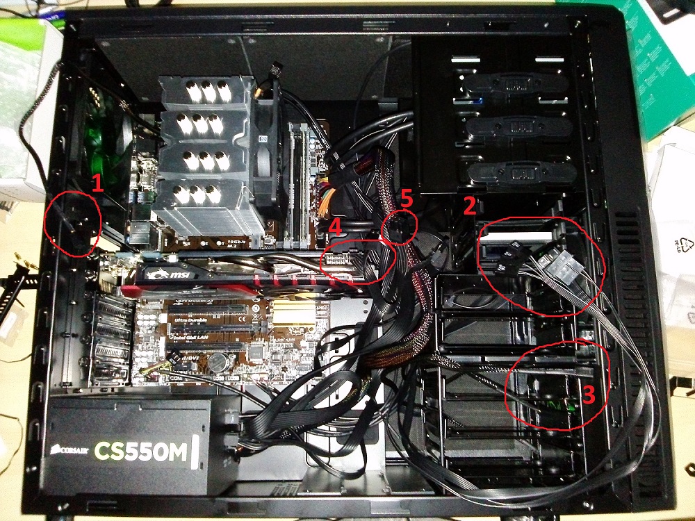

baue gerade meine kürzlich abgesegnete Zusammenstellung zusammen.
Ist mein erstes Mal und es gibt leider mehr offene Fragen als gedacht. Zur Veranschaulichung ein Bild.
1. Markierung 1 zeigt das Kabel das vom hinteren Gehäuselüfter kommt. Wo wird das eingesteckt? Laut Anleitung kommt das ins NT, da ist bei mir aber gar kein Anschluss? :(
2. Markierung 2 zeigt die Kabel die von den vorderen Gehäuselüftern kommen (FanA1, A2, usw). Finde da allerdings nirgends passende Gegenstücke zu den Steckern...
3. Markierung 3 zeigen 2 Kabel die auch irgendwo von der Vorderseite kommen. Steht leider nicht drauf, was das sein soll.
4. Markierung 4 zeigt die PCI-E Steckplätze für die Stromversorgung der GTX 970. Einen 8- und einen 6-poligen. Vom Netzteil kommen allerdings nur zwei 6-polige PCI-E Stecker mit zwei 2-poligen Steckern (Markierung 5). Bleibt der 8-polige Steckplatz frei? Oder muss man sich den selber "basteln" indem man den zweiten 6poligenneben einen der 2poligen steckt/verbindet? In der Kurzanleitung der GraKa siehts halt so aus, als ob man beide Seckplätze belegen müsste...

1.) Der stecker gehört an den von pos 2. zur integrierten Lüftersteuerung oder aufs Mainboard. da sollte irgendwo CHA_FAN oder etwas ähnliches stehen
2.) Das sind die Lüfteranschlüseund Front USB sowie der Ein Aus Schalter. Da gibt es in der Anleitung vom gehäuse auch nen Hinweis! Der Dicke Molex Stecker befeuert die Lüfter und gehört ans Netzteil, der rest aufs Mainboard, wohin steht da im Handbuch.
3.) Sieht nach Lüftern aus, ist aber nicht zu erkennen steht wahrscheinlich was drauf kann auch HDD LED oder Power sein.
4.) Du mußt an der Grake den 6 poligen und 8 poligen belegen und dazu vom NT einmal den 2 Poligen und 6 Poligen erst kombinieren (sind Nasen dran) und dann einstecken.
Steht aber definitiv alles in den Handbüchern.
und nur so als Tip, die ganzen Kabeln lassen sich hinter dem Mainboard verstecken...

Damit war der Molex Anschluss der Lüftersteuerung gemeint, der eben ans NT angeschlossen werden sollte. Außerdem sind beim Nanoxia 3 PIN Lüfter verbaut die man mit dem 4 PIN Anschluss des Boards nicht geregelt werden kann, deswegen sollten die Lüfter an die integrierte Lüftersteuerung des Gehäuses angeschlossen werden.
