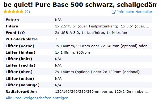

Da ich neben dem Laufwerk auch das Netzteil - ATX Format - aus dem Alt-PC übernehmen will, habe ich als Gehäuse gewählt:
be quiet! Pure Base 500 schwarz, schallgedämmt (BG034)
https://geizhals.de/be-quiet-pure-base-500-schwarz-bg034-a2126864.html?hloc=de

jetzt hast Du leider etwas durcheinander gebracht oder ich habe es nicht richtig erklärt. Ein ATX-Netzteil passt normalerweise auch in ein MicroATX-Gehäuse. Da musst Du Dir fast keine Gedanken machen. Entscheidend ist das Mainboard-Format.
Das Pure Base 500 ist ein schönes Gehäuse, aber meiner Meinung nach für Dich zu groß, zumal Du auch auf eine dedizierte Grafikkarte verzichten möchtest. Du kaufst quasi jede Menge ungenutztes Gehäuse-Volumen.

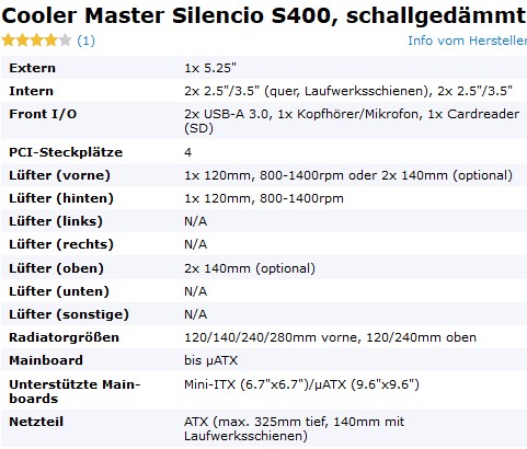

Selbst, wenn Du es trotzdem nehmen möchtest, passt es nicht zu Deinen Anforderungen. Der für Dich wichtige Einbauschacht in der Front fehlt. Du willst ja noch einen Brenner einbauen. Dazu darf in der Zeile "Extern" unter den gelben Sternen nicht "N/A" stehen:
So wäre es richtig:
Wie Du siehst, steht in der Zeile "Extern" 1x 5.25". Damit ist der Einbauschacht in der Front im 5.25 Zoll-Format gemeint.
Wie Du ebenfalls sehen kannst, handelt es sich um ein Gehäuse, dass für Mainboards im MicroATX-Format gedacht ist, in das aber trotzdem ein Netzteil im ATX-Format reinpasst.
Das ist nur ein Beispiel. Wenn Du trotzdem ein vergleichsweise großes Gehäuse für ATX-Mainboards haben willst, ist das Deine Entscheidung. Wenn es lieber kleiner sein soll, also für MicroATX-Mainboards gedacht, dann schau hier bitte noch einmal:
Geizhals-Link Gehäuse für MicroATX-Mainboard, ATX-Netzteil und Einbauschacht in der Front
