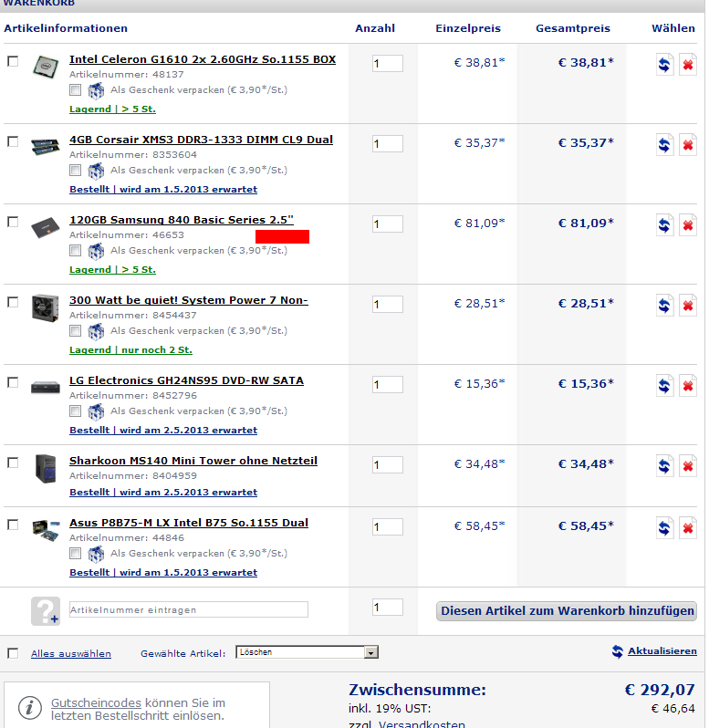

So sieht es dann momentan aus mit ? bei der SSD. Hab das Asus Board genommen weil es Front USB 3.0 und noch Front USB 2.0 hat. Das ASRock hat nur 1x Front USB Port. Dann werde ich mal was zur Plextor lesen :P

ich weis ja nicht genau bei welchem händler du bestellen willst aber dieser ram ist vermutlich günstiger und du hast so auch später vielleicht mal bessere möglichkeiten zum aufrüsten.
Spar dir das Geld für das asus Board nimm das günstigste verfügbare das es da gibt.
Das ASRock B75 Pro3-M hat ganz genauso viele interne USB 3.0 und USB 2.0 Aschlüse wie das Asus was auch ganz normal ist: ist der gleiche Chipsatz der diese Anschlüsse bereitstellt.
Da du die IGP des Celerons nutzt ist Dualchannel anzuraten, ja.
Ups in der falschen Zeile gelesen, du hast Recht :) Okay dann hab ich alles zusammen nochmal wegen der SSD überlegen und fertig. Danke euch.
dualchannel bringt im office bereich keine nennenswerten vorteile, einzig die igp profitiert davon in 3d anwendungen (zb. spielen) etwas. da die igp allerdings sowieso schnell am ende ist wenn dann mal spiele laufen sollen macht sich das hier eigentlich auch nicht bemerkbar.
die usb anschlüsse werden wie oben berits erwähnt vom chipsatz bereitsgestellt und sind somit auf den meisten günstigen boards gleich, für das asus board spricht hier hauptsächlich die gute lüfterregelung.
grenn schrieb:
Sieht sehr gut aus, kannst du so bestellen.
Und Windows 7 Home Premium 64Bit gibt es für 30-40€ bei Ebay.
EDIT: Board geht aber günstiger http://geizhals.de/msi-b75ma-p45-dual-pc3-12800u-ddr3-7798-010r-a756503.html
Hat aber kein HDMI, was ich sehr vorteilhaft finde (mit HDMI natürlich) um einen Fernseher zusätzlich zum Monitor (an DVI) anschließen zu können.
