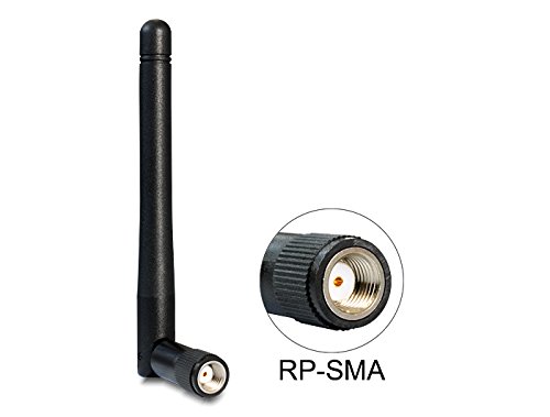

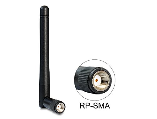

Die Akase Euler Idee gefällt mir richtig gut! Danke hierfür. Das Thin-ITX board hat ja im Prinzip alles was ich brauche. Die Wifi/BT Karte würde ich dann tatsächlich noch reinbauen. Bei den Antennen habe ich mal kurz hier eine Notebook Wifi Antenne ausgegraben, aber wenn ich mir das Gehäuse so anschaue gibts da noch eine kleine kreisrunde Öffnung auf der Rückseite... ob die eine schöne Indoor Antenne aufnehmen würde?

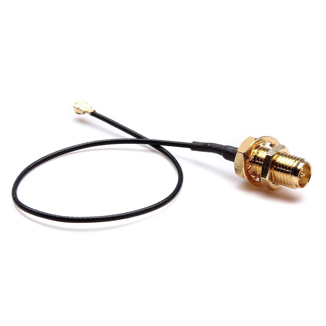

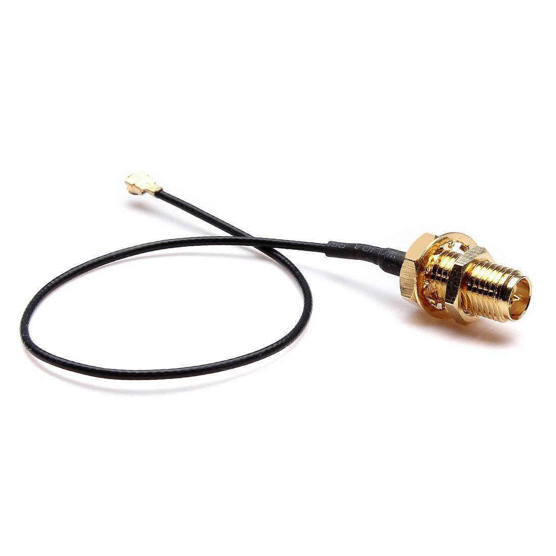

Zum Euler: Mit diesen internen Antennen habe ich keine Erfahrung, je nach Empfangssituation am Aufstellungsort könnte so was aber bereits ausreichen. Ansonsten eben ein Anschlusskabel + externe Antenne:
Das normale Euler hat nur eine Öffnung hinten, um den Anschluss für die Antenne herauszuführen, am Euler S sind bereits Öffnungen für zwei Antennen vorgesehen.
