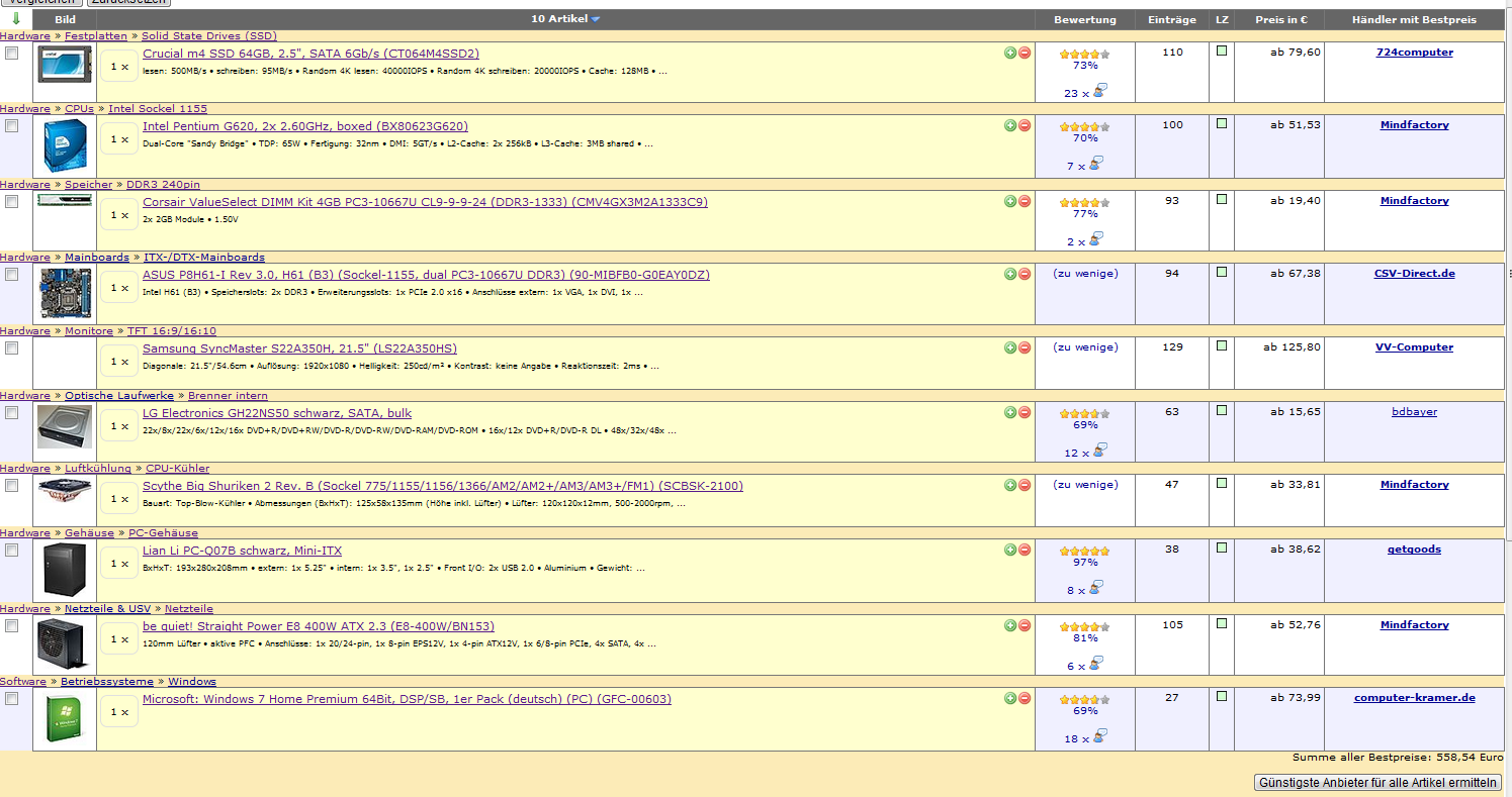

Ich bin gerade dabei einen Office PC zusammen zu stellen. Die Anforderungen sind:
1.) Genug Leistung für Office und Videostreamen in HD
2.) möglichst Silent
3.) kein großes Gehäuse
4.) Budget ca. 600€
Was sagt ihr zu meiner Zusammenstellung? Vielen Dank für eure Hilfe,
Philipp
Chi||Ang3L schrieb:
Sieht doch ganz ordentlich aus ,nur würde ich das Netzteil gegen ein Cougar SE 400W tauschen.
Es würde sogar ein ein 300 Watt-Netzteil reichen.
Ich würde den Normalverbrauch so auf 50 Watt schätzen, Maximalverbrauch sollte max. 100 Watt sein. In der Theorie würde auch ein 200 Watt-Netzteil reichen - evtl. auch ein Pico-Netzteil. Wenn du relativ effizient arbeiten willst, sprich der Verbrauch min. 20% ist, sollte das Netzteil eigentlich max. 250 Watt haben.
Die Anforderung an das Netzteil ist schlichtweg das es leise sein soll - deswegen habe ich das NT aus dem FAQ für den silent Office-PC übernommen...eins mit weniger Leistung, das genauso leise ist fände ich natürlich noch besser. Welches könntet ihr empfehlen? Schon mal vielen Dank für die Hilfe!

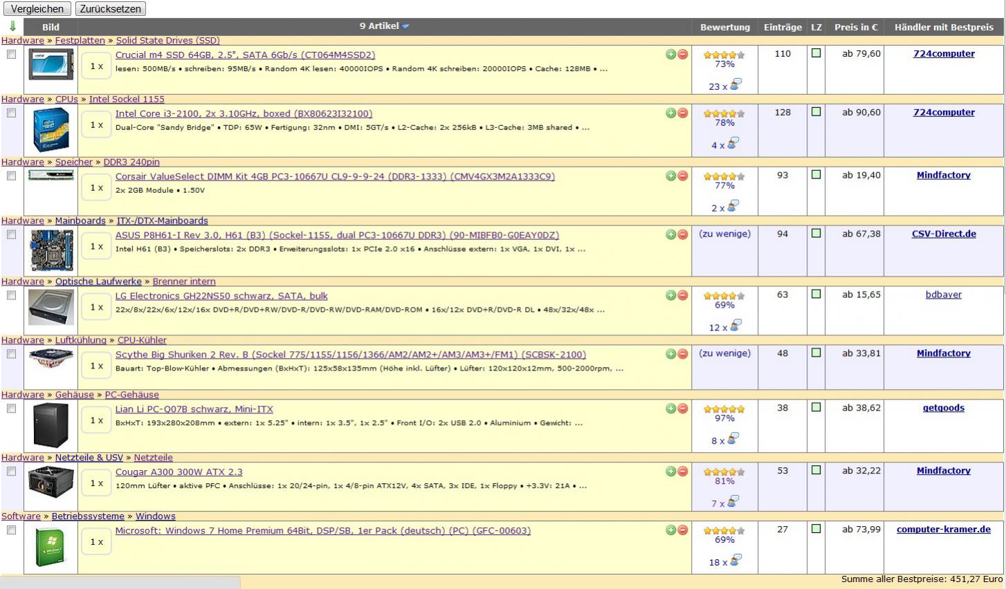

Sorry hab ich vergessen zu schreiben - zum Datenspeichern wird eine 2,5" HDD mit 500GB aus nem 2Jahre altem Notebook (bei dem die GPU kaputt ist - deswegen der PC) übernommen.
Hab über das Cougar gelesen, dass es scheinbar bei manchen "fiept" und eben lauter sein soll...wenn dem nicht so sein sollte würde ich natürlich das Cougar nehmen.
Mit dem Prozessor habt ihr mich überzeugt - werde den i3-2100 nehmen...dann ist man auf der sicheren Seite.
Hab die Zusammenstellung mal überarbeitet...ist es so ausgewogener?
@ [JiM],
dem G620 fehlen folgende ''sinnlose Features'':
Quick Sync (Encodieren von Videos InTru 3D) (3D Bluray Support),
Intel Insider (Webstreaming DRM)
und Clear Video HD (GPU Accelerated Post Processing).
Ob der TE diese Futures braucht,
dass muß er selbst entscheiden.
Nen i3 ist fürn Office PC völlig oversized und rausgeschmissenes Geld. Der Celeron kann HD Videos beschleunigen, besitzt aber wie der i3 nen 24p bug. Dieser fällt aber nur machen auf, falls dies der fall sein sollte kann man sich immernoch ne HD 5450 einbauen.
Deine Zusammenstellung passt.
4GB Ram reichen eigendlich locker.
Aber Du bekommst für 10€ mehr ein 8GB Kit,
dass hat den Vorteil, Du bist für die Zukunft besser aufgestellt.
Und man weiß nie, wie sich die Ram-Preise entwickeln.
Was es mit dem 24p Bug in der integrierte GPU des Sockel 1155 auf sich hat,
kannst Du hier nachlesen.
