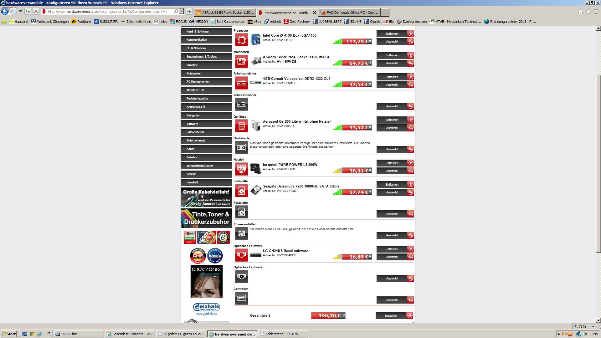

ich bin auf der Suche nach einem Office PC und habe mal folgendes zusammengestellt. Meine Fragen wären daher: Ist die ZUsammenstellung so in Ordnung? Gibt es vll. Verbesserungen? Da ich diverse Programme besitze, die vorrangig mit Vista 32 bit laufen, will ich dieses auch installieren. Jetzt gibt es hier aber glaube ich ein Problem mit dem Mainboard, das Vista nicht unterstützt. Weiß jemand Rat? Da der PC schon auch ein bisschen leisstungsstärker sein will, bin ich ab von der Zusammenstellung hier im Forum.

der i3 ist aber für rein Office (meiner Defintion nach nicht mehr als Word, Mails, PPT, bisschen Bilder zuschneiden etc.) oversized und auch viel zu teuer. Ein Pentium G3220 reicht hier und kostet nur die Hälfte. Dafür definitiv noch eine SSD kaufen, bringt gefühlt am Meisten.

Würde sogar so weit gehen und sagen, dass im Office-Bereich ein Celeron 1610/1620 vollkommen ausreichend ist für die Masse. Ist nochmal günstiger als der Pentium...

Für einen reinen Office-PC reicht auch ein Celeron dicke aus. Der Pentium ist schon die leistungsstärkere Variante!

Der Intel Pentium G3220 passt natürlich auch auf dein ausgesuchtes B85-Board!
Netzteil geht noch etwas günstiger: be quiet System Power 7 300 W

Also der i3 beherrscht HyperThreading (HT), d. h. der i3 kann pro Kern 2 Threads (Aufgaben) bearbeiten ... besitzt sozusagen 2 reale und 2 virtuelle Kerne, der Pentium eben nur 2 Kerne ohne HT.
Dadurch (und durch den höheren Takt) ist er halt schneller als der Pentium, für Office reicht der Pentium aber dicke aus.
Der Medion-PC sieht auf den ersten Blick relativ gut aus. Kühler wird wahrscheinlich auch der gleiche sein, wie du selber kaufen würdest, also der Boxed-Kühler. Mainboard kann, muss aber nicht schlechter sein ... gleiches gilt für das Netzteil.
Folgende Zusammenstellung eines Office-PCs würde nur ca. 275 Euro kosten:

Wenn du jetzt noch Versandkosten, Zusammenbau und Betriebssystem drauflegst, dann biste halt irgendwo bei 330-350 Euro!
Der beim Medion verbaute A10-5700 ist rechentechnisch eher in der i3-Liga, denn in der Pentium-Liga.
Der Rechner hat außerdem 24 Monate Garantie (selbst zusammengestellt nur auf die Komponenten), hat WLAN, Maus und Tastatur, einen Kartenleser und ein Betriebssystem (allerdings Win8) inkl.
Ich würde zwar immer selber zusammenbauen (macht einfach Spaß), aber richtig schlecht ist der Medion für den Preis eigentlich nicht. Der geringe Aufpreis ist halt für das Sorglos-Paket.
