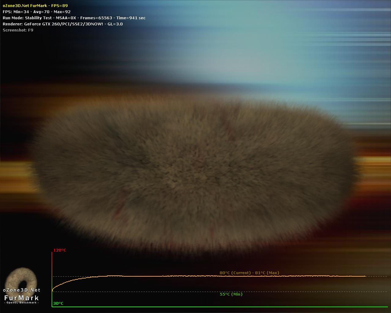

habe gerade die taktraten 740,1520,1250 bei lüfter 40% auto (stock) im furmark ringtest getestet. voll stabil ohne pixel oder einfrierung. temp max 81 grad bis max lüfter 83%. raumtemp 30grad. 15min getestet. morgen mal in spielen testen :D
Was für ene Spannung hast du da eingestell?

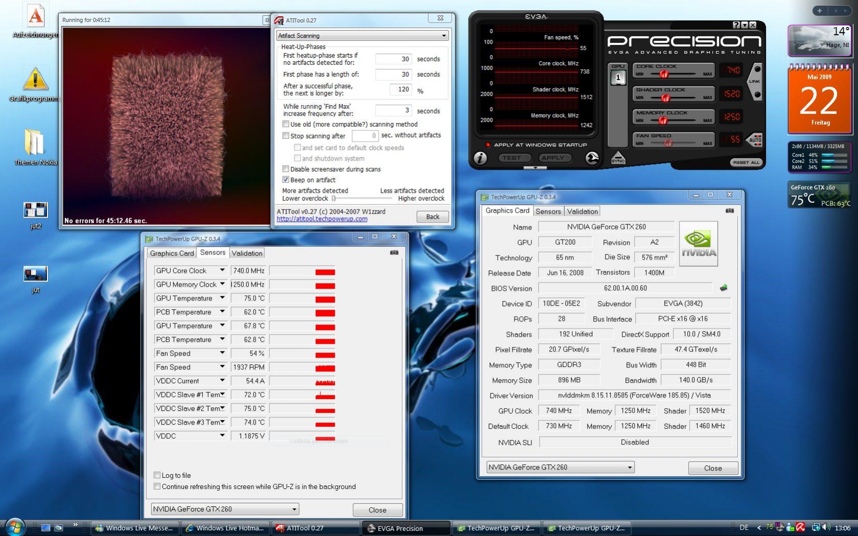

(2D@1,06V / 3D@1,18V)/
so nun habe ich auch noch 45min atitool durchlaufen lassen .....auch ohne probleme:D
nachher noch paar spiele testen ne;) aber werde erst die taktraten übernehmen wenn ich auch den Arctic Accelero Extreme GTX habe:evillol:
so gerade noch cod 5 , crysis warhead und grid getestet mit den taktis 740,1520,1250 auf stock 40% auto. also crysis WH läuft ohne probleme, bei cod5 nach 20min ab und an bildeinfrierungen aber nur immer ganz kurz und in grid ab und an kleine pixelfehler. liegt eindeutig an temps. oder was meint ihr ??ist in spielen mit den takt min 2grad heißer. also mit nen neuen lüfter alles im grünenbereich ;-) die taktsteigerung merkt man aber nitt in spielen. ist nur ne egosache ;-) aber 730,1460,1250 laufen immer stabil !!
