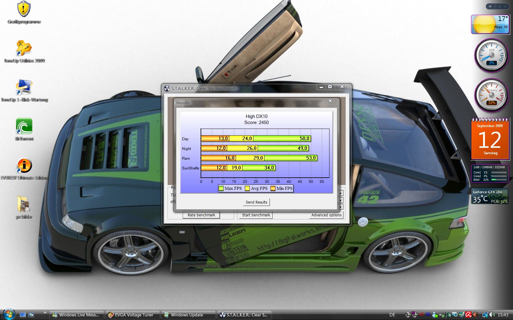

komisch nun mit weniger takt habe ich mehr min fps in stalker gleiche einstellungen nur hat 705,1520,1215 @ 1,10v statt 760,1520,1250 :watt:
und die logfile dazu
http://rapidshare.com/files/279141859/GPU-Z_Sensor_Log.txt.html
