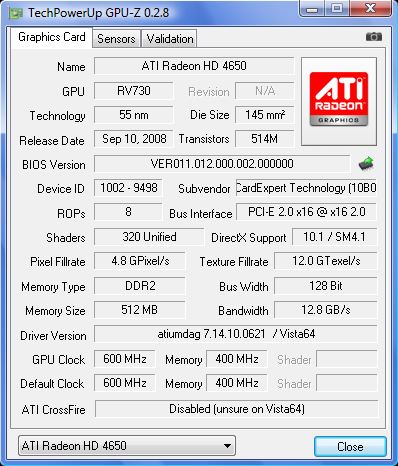

Edit: nochmal geguckt: Es gibt sowohl 4650 mit 400 MHz Standardtakt bei VRAM (wie zum Beispiel meiner) als auch solche mit 500MHz Standard-RAM-Takt. Deswegen muss man das immer mitangeben sonst würde das die Ergebnisse verfälschen.
Edit2: Ich habe nun ausprobiert.
FurMark normal installiert: 3843 o3Marks -- Min 24 -- Avg 64 -- Max 93
FurMark in einen anderen Ordner mit anderen Name verschoben, dann mit UPX komprimierten Dateien dekomprimiert und zuletzt noch "FurMark.exe" in "fi.exe" umbenannt:
3864 o3Marks -- Min 24 -- Avg 64 --Max 93 mit gleicher Einstellung
Fazit: FurMark 1.5.0 wird von Catalyst 8.11 mit Radeon HD 4650 nicht ausgebremst.
