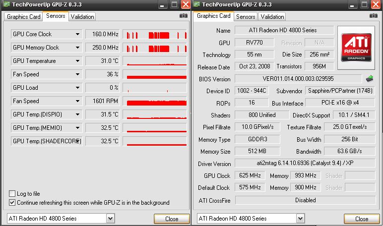

CCC und ATI Tray Tool auf Win XP lassen sich nicht so wirklich übertakten. (Cat. 9.3)
Für Win 7 gilt das selbe. (Cat. 9.4)
Ich stelle was auf einen Wert mache Apply oder ähnliches und springt wieder zurück auf alten Wert, jedoch zeigt mir GPU Z an, dass der Wert auf dem gewünschten ist also z.B auf 700. Aber in Sensors steht z.B immer noch 585, wenn ich dann mal auf 200/200mhz stelle und z.b Dead Space anzocke, kann ich da ganz normal rumlaufen.
Die Neue Hd4830 sapphire dual slot rev2 ließt auch die Drezahlen auss und ist extrem Leise:D
Aber warum kriege ich HD4850 Daten ausgelesen ??
Also mit der neuen Version 0.3.4 wird jetzt zwar der Takt richtig angezeigt aber noch immer 800 ShaderOô

Andere Frage Jungs warum wird bei mir 800 Shader angezeigt 3 bis 4 Post über mir?
Der Takt wird seit 0.3.4 gpuz auf 575/900 Normal angezeigt aber die 800 Shader stehen da noch immer Oô:freak:
