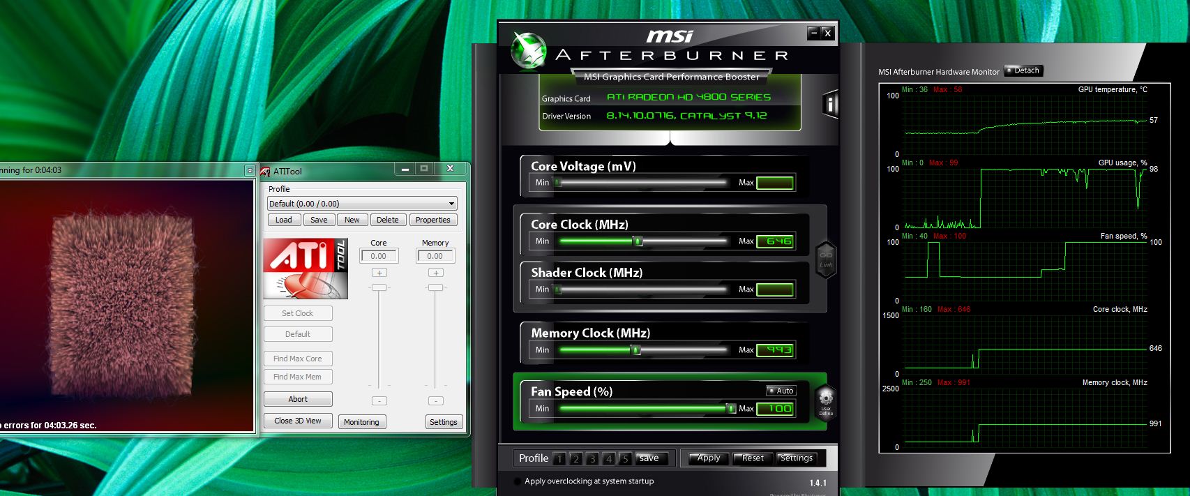

ich oce grad mit msi afterburner
bin bei 655mhz gpu und speicher 993mhz
erreiche so 60° nach 10min atitool artefakt scan.
wie lange sollte man den artefatkt scan laufen lassen?
Naja, wenn du die Stabilität prüfen willst, solltest du schon zu anspruchsvolleren Sachen greifen (z.B. der Crysis-Bench auf der ersten Thread Seite), sonst geht das Ganze ja ins Leere. Schließlich soll das OC ja dauerhaft laufen, ohne Bildfehler oder gar Freezes zu produzieren und um das sicherzustellen, muss man die Grafikkarte hoch auslasten. Ich selber hatte schon öfter den Fall, dass meine Karte beim Spielen auf OC-Werten tadellos lief, die aber beim Crysis-Bench Bildfehler oder gar Abstürze produzierten. Daher sind alte Spiele nicht so empfehlenswert ;).
ja hab ebend crysis gespielt man sürt schon das es nicht mehr absackt.
hatte zum teil sogar 10fps mehr.
allerdings find eich das die steine komisch aussehen, dies war aber schon bevor ocen hab diese ekligen steine seit dem ich kurzzeitig eine hd 5750 eingebaut habe.
oder ist das einbildung?
