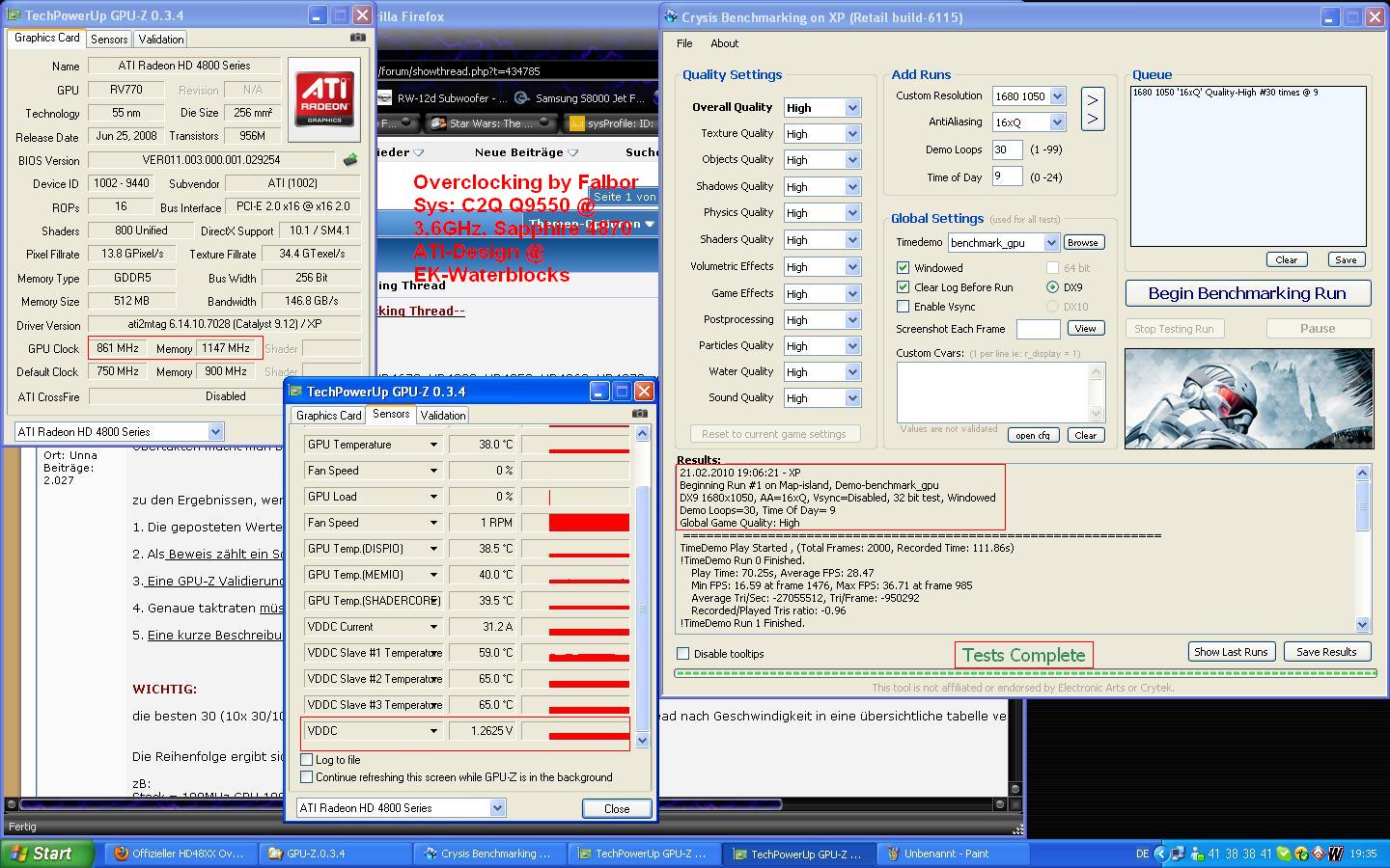

dann poste ich mal meine bescheidenen ergebnisse:
ich hab meine sapphire 4870 ati-design mit meinem EK Waterblocks-Kühler auf 861MHz Chiptakt und 1147MHz Speichertakt mit 1,265V stabil hochgetrieben, genaueres sys steht in der sig.

dacht ichs mir doch, dass ich was vergessen hab ^^
ich hab die wirklich erste version mit 512MB speicher, bissl halt gemoddet mit der wakü, dafür bleibt sie unter 50°C =)
ich hatte leider nicht allzu viel zeit mich auch mit den spannungen herum zu spielen und aus i-einem grund nimmt mir ATT nicht mehr als 1,276V. drunter ist es kein problem => 2D-betrieb mit 0,853V und 200/220-takt
habt ihr da i-welche tipps?
ja mit att geht das auch nicht nimm k.a wie sich das jetzt schreibt ^^
hmm, google hat bei "k.a wie man das jetzt schreibt" zwar einiges gefunden, das richtige war aber leider nicht dabei. herumlöten auf der grafikkarte ist mir etwas zu riskant, das lass ich lieber mal bleiben. wie genau heißt das tool?
ja genau das ^^
geht aber nur mit digitalen spanungswandler die dein karte hat kanst bis ~1.42v gehn meh geht per software nicht
danke für den link, es funktioniert aber nur bedingt
alles nach anleitung gemacht und die spannung wir nur nach minimieren und wiederherstellen des VoltageFactory-fensters übernommen, das allerdings auch nicht so ganz (bei standardtakt kommen von den gewollten 1,3V nur 1,285V raus, OC auf 861/1147 kommen dann die 1,3V)
bissl seltsam das tool, aber es erfüllt seinen zweck, atm bin ich am kühlerrumschrauben, weil 120°C als vddc-temp einduetig zu viel sind, anscheinend sitzt der spawakühler nicht richtig...
