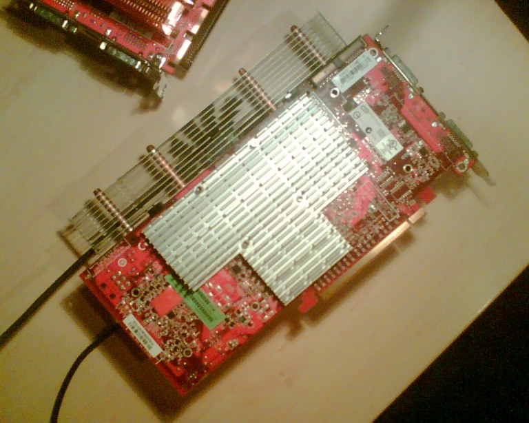

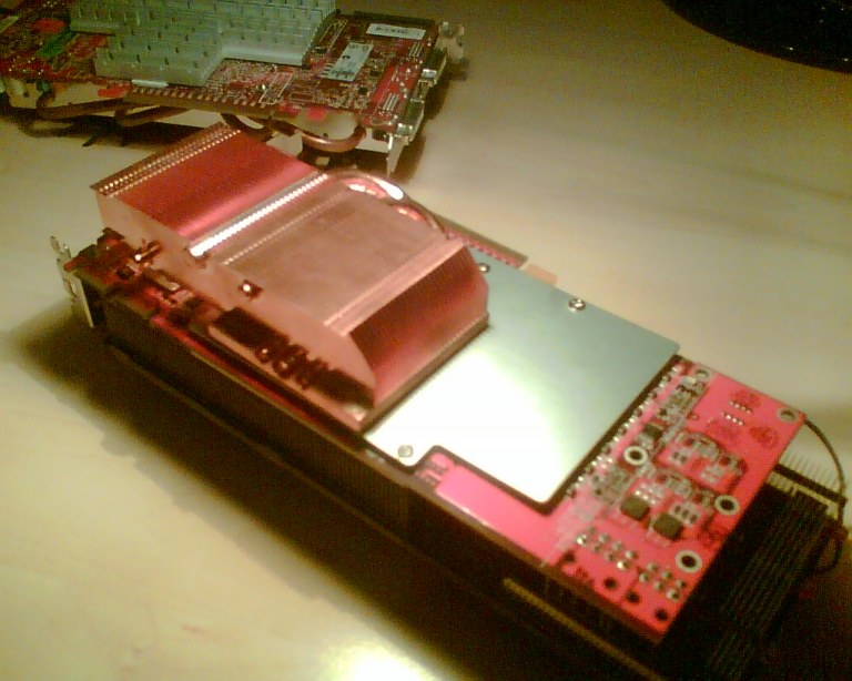

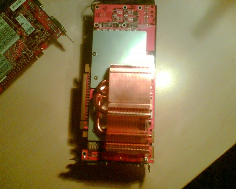

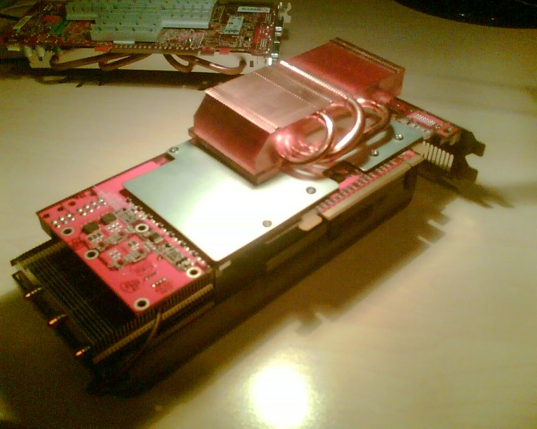

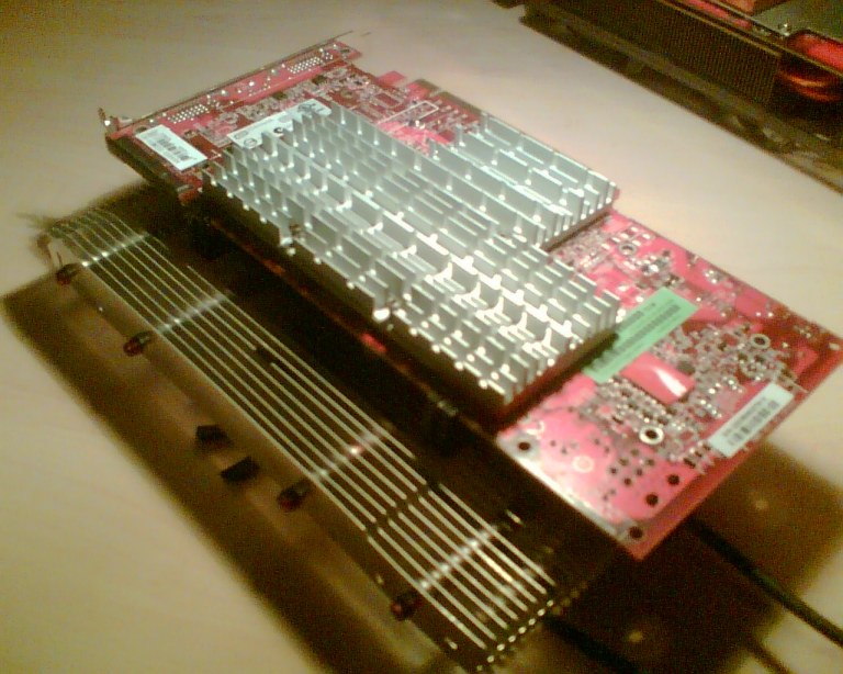

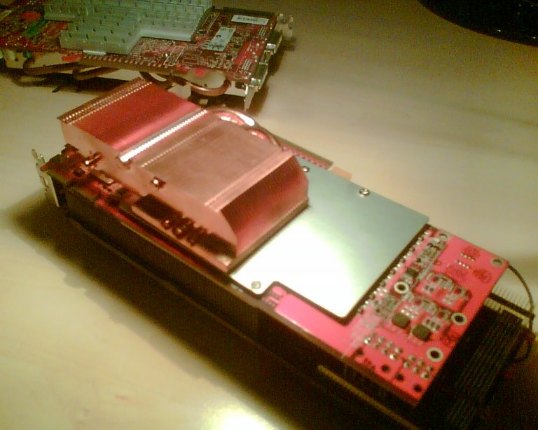

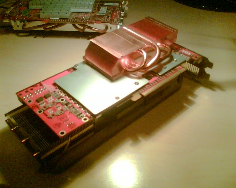

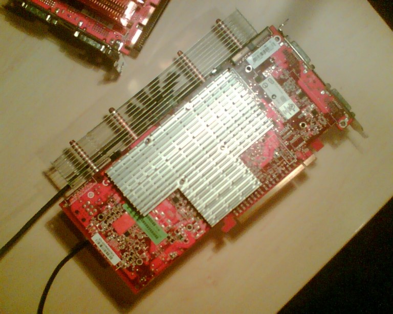

seit geraumer zeit zerlegen mein bruder (als ich ihm diese bahnbrechende idee zeigte^^) udn ich die referenzkühler und verwenden diese (soweit möglich) als Backsidekühler
bild 2 und 3
meine 4850, AC S1 + 3TM
auf der rückseite ist ein x1300 kühler zu sehen
die befestigungsbolßen mussten jediglich dazu entfernt werden (hammer und gib ihm^^)
mit peds und abstandhaltern wurde die platte dann auf den RAM chips befestigt
kann man natürlich so machen wie man will, also auch für den core oder wie es bei den leuten mit den lustigen 130°C spawas der fall wäre, für die spawas ,)

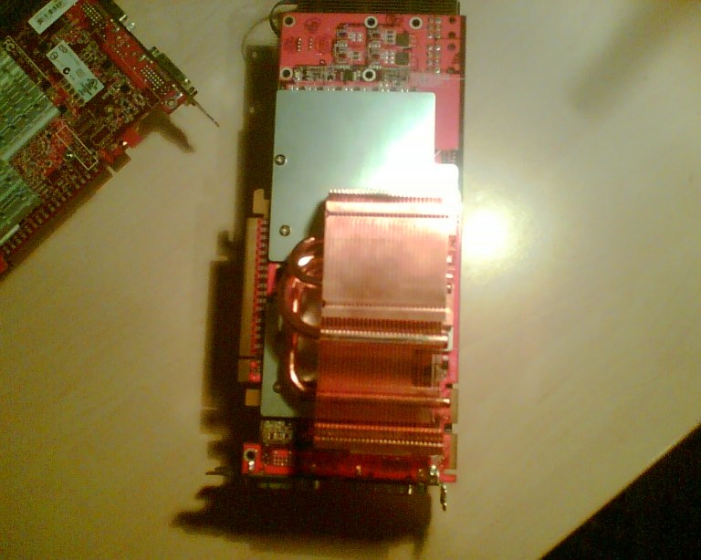

bild 1, 4 und 5
mein bruders ex graka, hd2900pro auf xt, kühler: AC Extreme
die silberne platte stammte vom extreme, da meinet ich dann zu ihm dass er doch den kupfer block den stock kühlers nehmen solle, weil die karte echt ganz schö heiß wurde, und diesen auf die silberne allu platte packen solle
dazu musste zunächst der kühlblock ruasgeschraubt werden, die befestigungsbolßen abgefelxt werden, 2 wurdne allerdinsg drann gelassen, die später durhc 2 neu geborte löcher in der silbernen platte halt bieten sollten bzw gaben
naja nu is se drauf^^
FAZIT:
über die effiziens kann man wenig sagen, es kommt halt auf die verwendung (core, ram oder spawa oder einfach pcb) und auf die dimensionierung der kühlung an
insgesamt führt es aber meistens zu einer merklichen abkühlung des PCBs
Vorsicht:
in diesem zustand, wie die 2900 dort zu sehen ist, sollte man sie aufgrund des gewichtes nicht unsachgemäß verwenden!!! ein beispiel dafür wäre, sie anderen individuen an den kopf zu werfen...dies könnte schwere schäden der synapsen zur folge haben!!! eine spannunsgerhöhung um die leistunsgfähigkeit dieser zu steigern um wiederum die shcäden zu übertuschen bzw so gering wie möglich zu halten, wird aufgrund des kohlenstoff basierenden biso nciht ganz funzen....einen hardmod halte ich in diesem fall ebenfalls für etwas gewagt!!!

sehr interessant wie ähnlich doch unsere fantasien sind xD, das konzept meines eigenen kühlers geht auch die richtung bloß das ich eher an eine art fast vollummantelung gehe.
inklusive aufliegeflächen an den rückseiten von GPU, Rams und Spawas.
vllt dremel ich mir auch noch ein paar lamellen aus dem S1 samit ich dort 1 flachen 40mm lüfter einlassen kann auf höhe der SpaWas. mal sehen ansonnsten kommt vllt sogar so eine aussparung für einen 70er auf den rücken der karte (auf höhe der spawas)
wann gedenkst du denn fertig zu werden?
mich würden diese selbstgebauten kühler doch sehr interessieren^^
machst du die richtig selber an der maschine, oder hast du gute kontakte?

auf der einen seite, nehmen die kühler auf der rückseite richtig gut wärme auf, also meine sind bisher immer richtig warm und werden im load wärmer bzw heißer (warm und heiß is ja ne auslegungssache ;) als der eigentliche kühler auf der vorderseite, natürlcih werden die backsidekühler nicht aktiev (nur vom CPU oder hinterer gehäuselüfter) belüftet, was die temperaturen erklären könnte
in richtund der blende der karte ist der kühler auch bisl kühler, da dort der luftstrom des CPUs und der sog des hinteren lüfters den kühler erfasst
=====>>> jedenfalls nimmt der kühler gut wärme auf
auf der anderen seite, sollte die karte wirklich ncith zu schwer werden, also bei kupfer würde ich mir scon gedanken machen, da ich deine dimensionen nciht kenne kann ich dir kaum sagen was ich machen würde =)
EDIT:
was ich mir immer bei diesen kühlern denke, wenn man auf alles nen ped setzt, besonders wenn die spawa dazu kommen, dass diese dann die anderen bauteile nur aufheizen, daher mach ich nur core, ram oder halt die spawa, je nachdem wer die kühlung braucht, der chip braucht die bei nem S1 wohl kaum ;)
alternativ und warscheinlich sehr gut würde sich auch anbieten über die ganze karte ( backside ) ein wärmeleitpad ( nicht leitend ) zu ziehen und dort eine 1-2mm dübbe kupferplatte zu ziehen, die mit durch die schrauben von der roten platte ( frontside )angezogen wird und so übergenügend anpressdruck verfügt, an den stellen wo keine teile verbaut worden sind kann man diese wenn nötig auch ein wenig dicker fertigen lassen
könnte aber auch darin resultieren das dort eine isolation stattfindet die den positiven effekt ganz schnell in einen riesigen nachteil verwandelt.

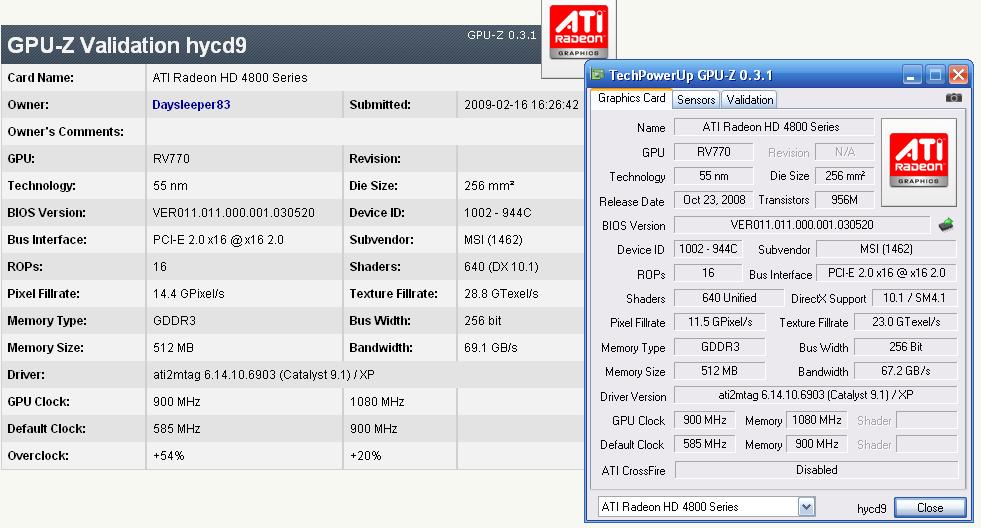

MR.Ghost schrieb:
schau mal den den unterschied zw.validation und ausgabe über gpu-z 0.31 benche jetzt nomal wills wissen was bei rauskommt.
O3MArks sind knapp 12400, also doch ein ganzes Stück unter der 4870. Fehlen ja aber auch ein paar Shader :(.
oha da hab ich viel höhere werte als du :O, da s wird wohl echt an den wenigen shadern liegen.
dich macht ja eine 4850 @ 750MHz platt, die haben denn ja schon 12GPix/25GTex
warte ich rechne das mal eben von hand nahc und prüf mal was richtig ist.
die 11,5GPix stimmen
ganz einfach
4870=12/800/750=0,00002
0,00002*640*900=11,52 = 4830 @ 900MHz
0,00002*640*575=7,36 = 4830@ Stock
der shader, egal ob 4870 oder 4830 hat immer die gleiche effizienz, bzw leistung, von daher müssen wir ja erstmal auf 1MHz/1Sharder runterrechnen.
das resultiert aber auch darin das die werte auf der liste nicht korrekt sind :O
dem muss ich nochmal genauer auf den grund gehen, aber du sagst es ja selbst, das teil kommt nichtmal annähernd an die leistung einer 4870 @ OC, hmmmm
Validierung ist 14.4 G/PIXEL / 28.8 GTexel (übrigens auch wenn ich GPU-Z neu starte, hatte beim dem 1. Pic das OC noch nicht beim Start durchgeführt)
Bei 1000 MHz sinds übrigens :king:
16.1 GPixel/s / 32.2 GTexel/s
