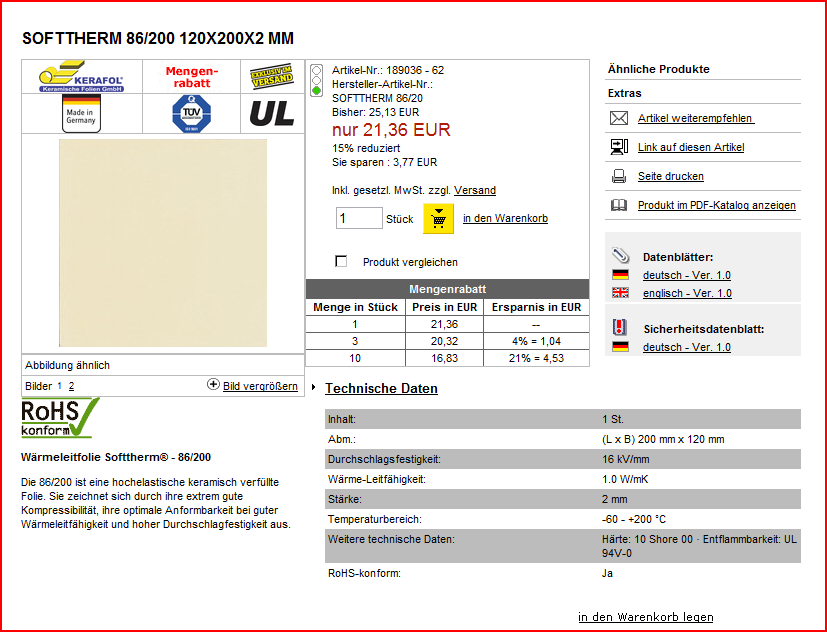

önnte aber auch darin resultieren das dort eine isolation stattfindet die den positiven effekt ganz schnell in einen riesigen nachteil verwandelt.
glaub ich kaum, wenn kühlmassa da is, dann kühlt die auch bzw schafft erstmal wärme weg vom pcb (was der kühler damit mach tis ja egal)
aber
1. wo bekommt man solche großen peds her? wo gibs überhaupt solch dicke peds? ich hab noch die von meiner alten x1900xtx gehabt (hab die nciht verkauft, wiel die von einem auf den anderen tag nurnoch den takt einer xt geschafft hat, und das wären dann 15 euro gewehsen, da behalte ich doch lieber diese dicken peds, woanders gibs die ja nciht u kaufen, hab noch nciths gefunden)
2. denke würde durch die abwärme die von den spawas stammt, dass ganze pcb aufgeheizt werden
meiner meinung nach sollte man den spawa kühler immer von den anderen kühlern trennen

meinste damit funzt das?
(bild)
das gibts wenn ich richtig gesehen hab bis 120x200mm, wenn man ein wenig zurechtschneidet könnte es funzen, oder man legt es wirklich nur auf die relevanten bauteile und lässt sich bei freien flächen aussparungen in der platte machen

is dummerweise dein warenkorp, wenn mir noch pw und username gibst, bestell ich gleich mit^^
würde es nru auf die relevanten teile legen, könnte mri sonst denken, dass das PCB nur aufgeheizt wird, aber die anderen stellen, also wo kein ped ist, mit klebestreifen isolieren, nciht das da noch was passiert
benutze für solche isolierungen immer so ein spezielles klebeband, weil normales tesa is mir zu billig (also wirkt so billig und dnan kanns auch nru billig sein), das was ich verwende is bisl dicker und macht einen sichereren eindruck
EDIT:
wie heißtn das zeug (also das ped), dann such ich mal selber bei conrad
k ist geändert
meinste das taugt was und ist dafür verwendbar?
hm, jo das is gut, hab gerade mal geguckt, meine peds sind gerade mal ca. 1.5mm, und da hab ich öfters bisl angst mit, das was passiert

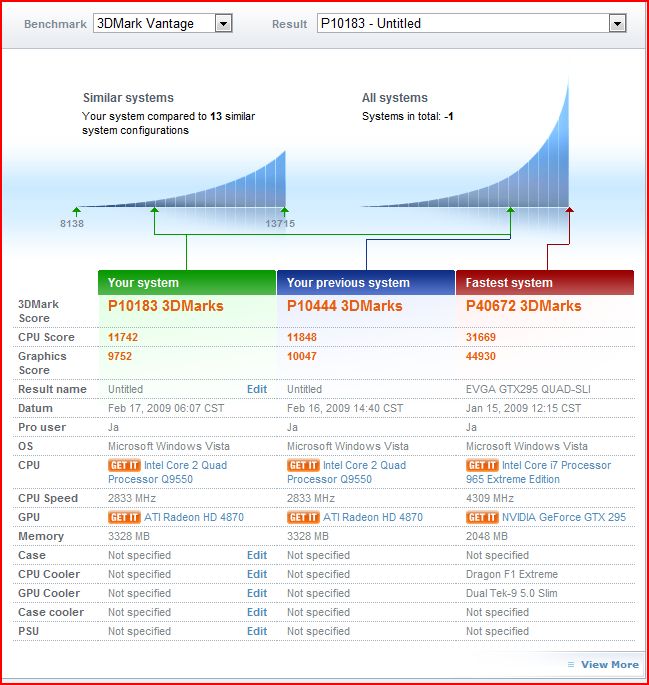

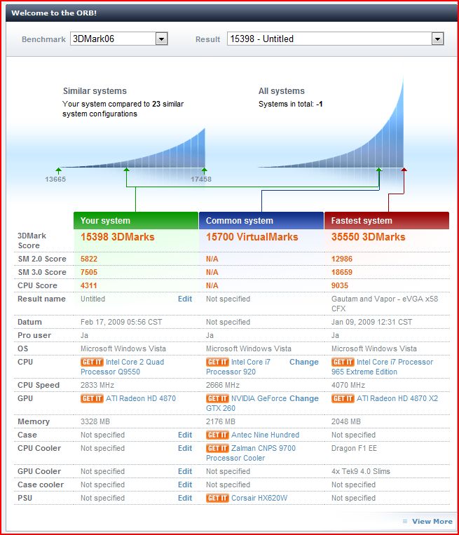

Ich frag mich immer noch weshalb bei mir die frames bei 3dm06 und 3dmv steigen aber die bewertung immer weiter in den keller geht ?
kann mir das jemand erklären ?
bin @1,3v hab angst wegen stock cooler
aber bin trotzdem entwas glücklich habe mal bei orb vergleiche angeschaut mir fehlen mit meinem singel gpu sys (not linked) zu welchen mit 2 oder mehr karten nur 7k :D
aber wegen punkt 1 werde ich immer mehr :mad::grr:
naja spiel jetzt wieder bisle mit der gtx285 rum mal sehen was bei dem bios rauskommt
(oder ob se auf des mainboard überhaupt drauf passt die gtx280 hat net gepasst.
danach kommt die 4870 wieder rein die ist so wie jetz genial gut!

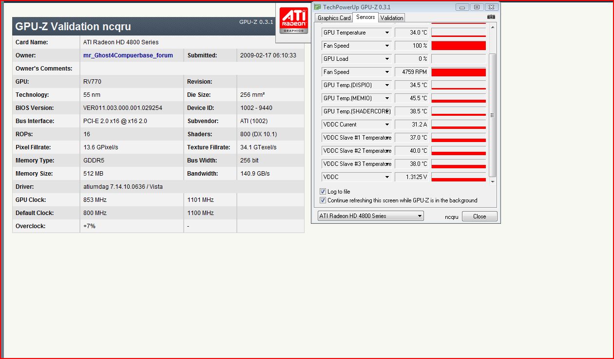

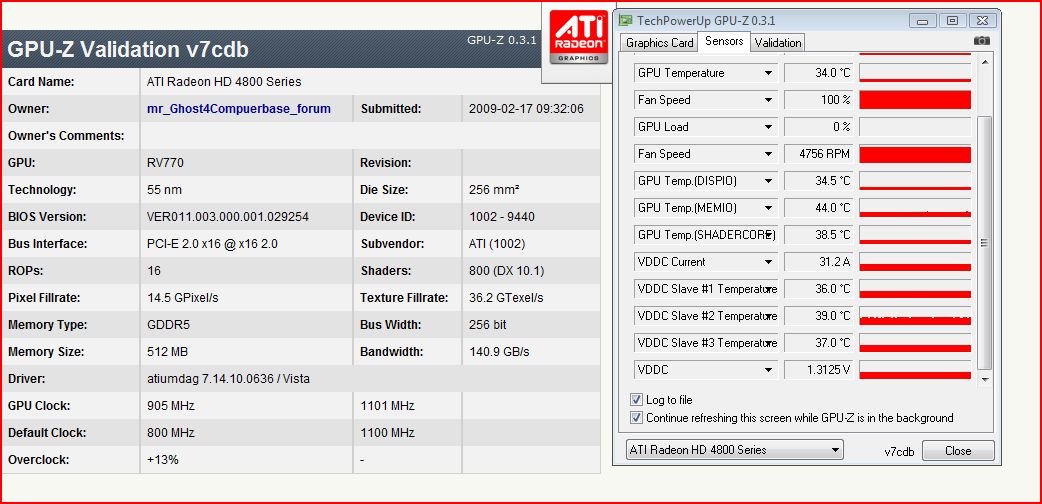

gpu direkt nach 3dmv 36 grad,und spannungswandler nicht mal 60 grad,halt bisle laut auf dem stock cooler aber gehäuse ist ja schall gedämmt,was solls:D:D:D

also bei mir bei 905 mhz mit standart kühler (amd designe) hab ich festgestellt temps des spannungswandlers um die 98°celsius führen zum einfrieren bei 99%gpu auslastung furmark 64% bei 60sec benchmark@640*480 ist das bei 498fps .
Aber spielen geht nicht mal crysis lastet so stark die gpu aus
hab die spanung so gelassen,aber den takt nicht mehr auf 905mhz,wird zu schnell warm und mehr wie 100%lüfter geht nicht,werde mal mit wakü testen kann ich ja immer wieder in den laden zurückbringen oder irgend wo verschachern
anhang der sensor log gpu-z 0.31 furmark bis ca 51% hab dan beendet 905mhz/1101mhz
