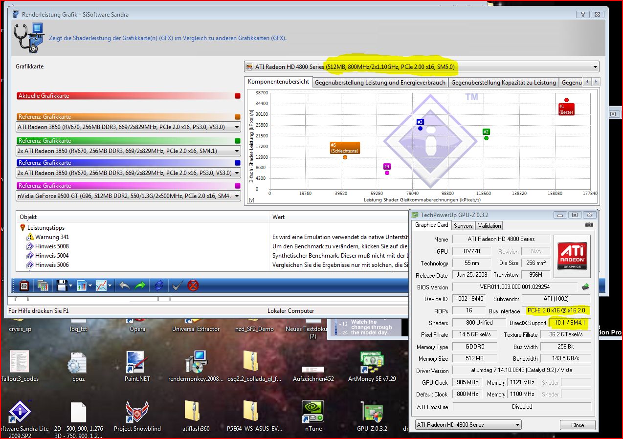

mal ne frage seit wan ist meine hd 4870 rev1.08 jetzt auf ein mal dx11(SM5)? also sandra-lite zeigt das und fehlermeldung das im emulationsmodus ausgeführt wird.
hat des noch jemand ?
oder Revision N/A ?
da sieht man mal wieder wie nichtssagend sandra doch oftmals ist. daher setze ich es schon seit jahren netmehr ein
