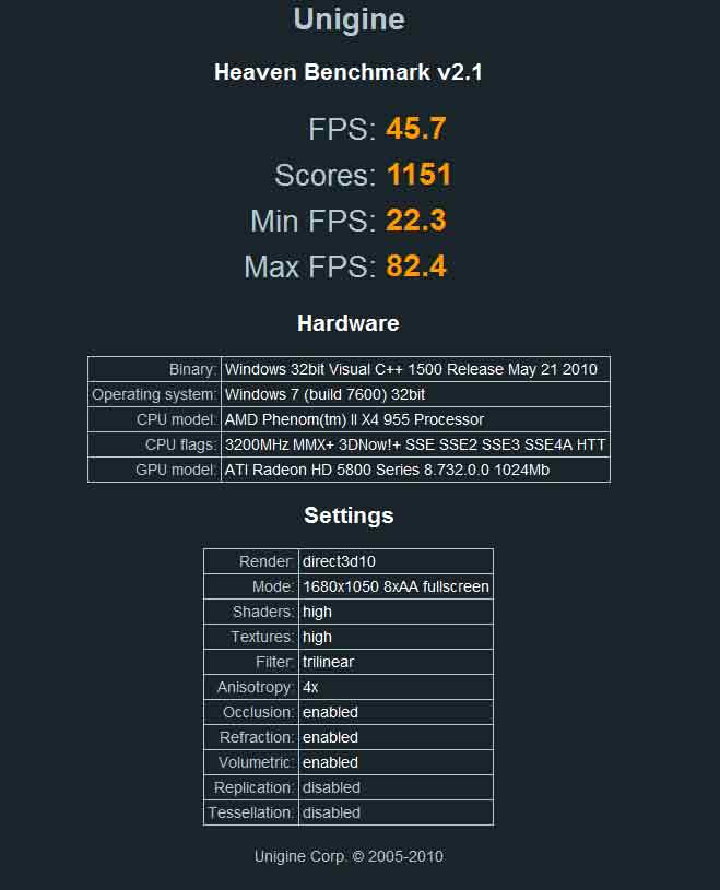

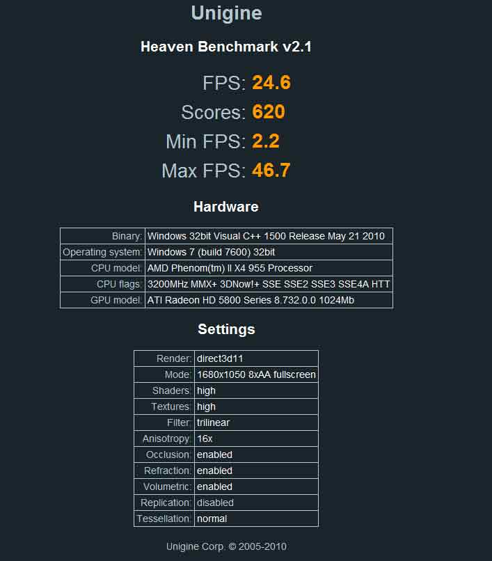

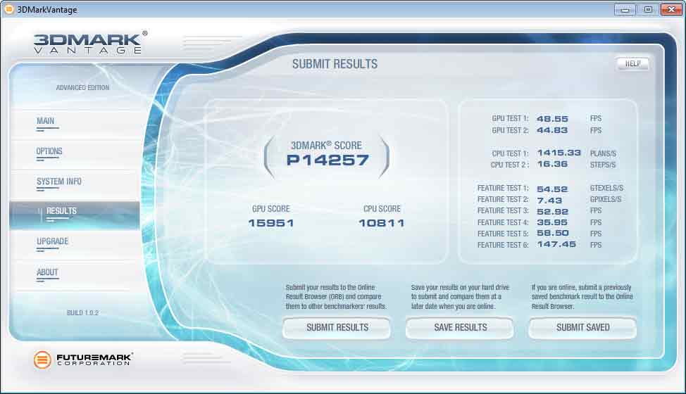

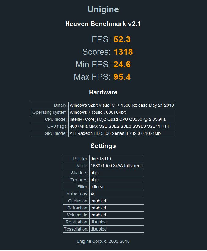

das ist doch gut
hier mein durchlauf
http://www.bilder-hochladen.net/files/fakh-5-jpg.html
bekommst du einen freeze oder bluescreen wenn du 850/1200 machst?
hier mein durchlauf
BlackDevCon
- Apr. 2010
- 1.863
der 3D mark vantage ist eh nicht so aussagekräftig.
nimm lieber den heaven 2.1 benchmark.

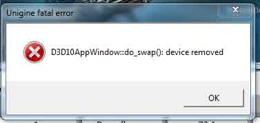

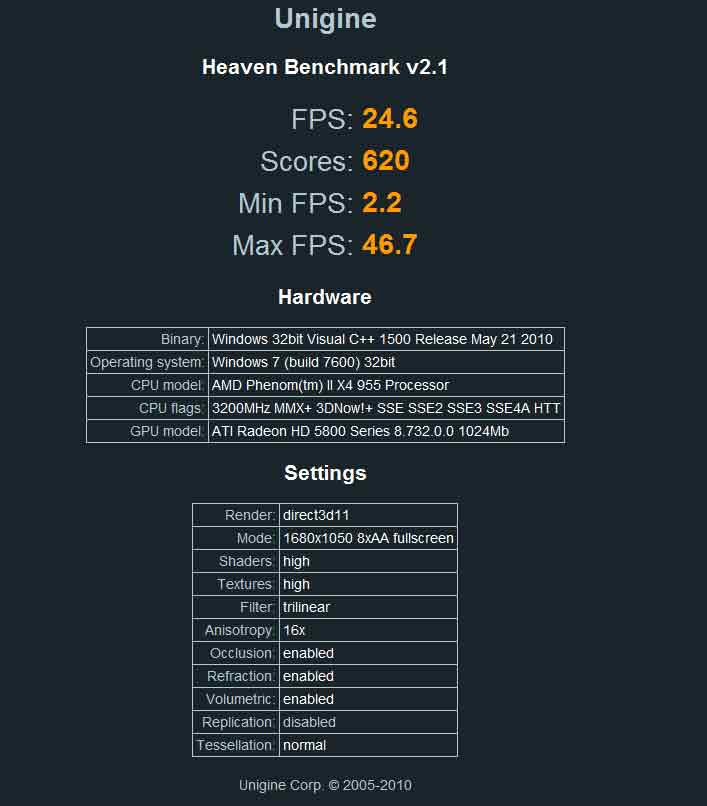

habs heute nochmal versucht - bekomme aber immer diesen fehler mit back2desk ode freeze .. kennt ihr das?
0
0815-TYP
Nein,das Problem hatte ich mit dem Heaven Bench noch nie.
Noch...
