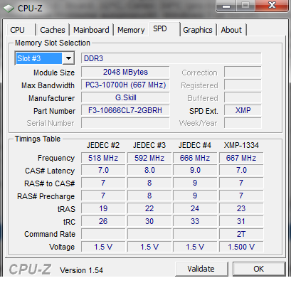

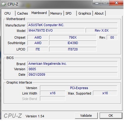

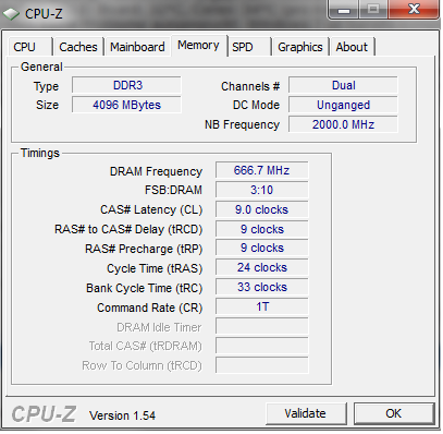

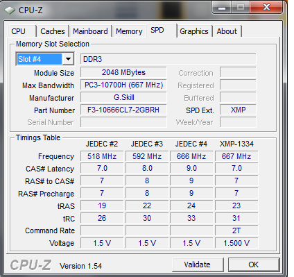

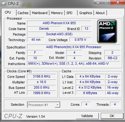

Mach bitte ein paar Screenshots mit CPU-Z (Reiter Mainboard, CPU, Memory und SPD) und lade sie hier hoch.
Okay hab ich gemacht

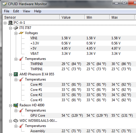

hmm auf dem ersten Screenshot von CPU-Z sieht es aus, als ob deine cpu bei 3,2 ghz nur mit knapp 1V versorgt wird...?!?!
Vllt irre ich mich ja auch aber ich würde mal die Spannung checken
Da muss ich das nomal checken, weil es sein kann, dass ich den screen kurz vorm runtertackten gemacht hab. Ich benutze CQ und da steht die Spannung bei 1V.
Also 1V für 3.2 GHz geht nicht ! Bei mir bricht auch ab und zu was zusammen , wenn ich 3.4 GHz mit 1.25V betreibe. 1.4 ist normal aber 1.30 reichen locker aus. Memtest ist so eine Sache: Ich glaube er testet nur den freien . d.h. sollten Fehler sein , wo das BS geladen ist, findet der das nicht.
Memtest lass ich über ne cd laufen von der er bootet, sprich vorm OS. Eben nochmal nachgeguckt lieg bei ~1,3V bei 3,2GHz.
Stelle im Bios die Command Rate der RAM auf 2T, RAM-Spannung testweise auf 1,65V.
Bleiben mit dieser Einstellung die Probleme?
Wenn ja, stelle im Bios die Timings der RAM -zusätzlich zu den genannten Einstellungen- auf 8-8-8-24.
Überprüfe nach einem Neustart mit CPU-Z (Reiter Memory), ob der Timing-Wert [tRC] mindestens 32 beträgt.
Also ich habe die Spannung auf 1,64V (Mein Mainboard bietet nur 2er steps an), die Command Rate auf 2T und die Timings auf 8-8-8-24 gestellt. Der Timing-Wert (tRC) liegt bei 33.
