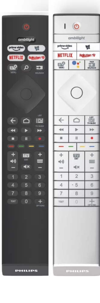

Bei den Philips ist unterscheidet sich die Fernbedienung
