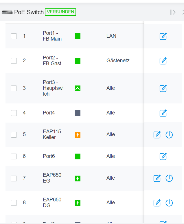

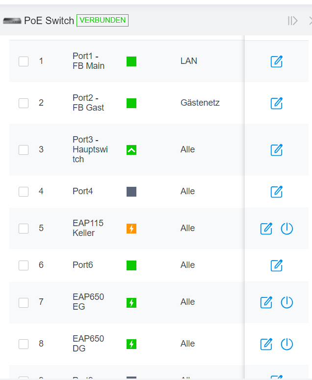

Am Switch (auch in Omada) steht bei allen drei physischen Ports, wo die APs angeschlossen sind unter Profil "ALLE"
Normale Ports die das Haupt-Lan verwenden sind auf "Profil: LAN" (=VLAN1).
-die Ports die beide Switche Verbinden stehen auf "ALLE"
-der Port der zum LAN4 der Fritzbox geht steht auf "Profil: Gäste"
-der Port der zum LAN der Fritzbox geht steht auf "Profil: LAN"
Wo bist Du genau, also wo im Menü-Baum? Klingt so, als würden alle VLANs durchgelassen. Geht aber um das Tagging, also die Markierung auf Ethernet-Ebene.

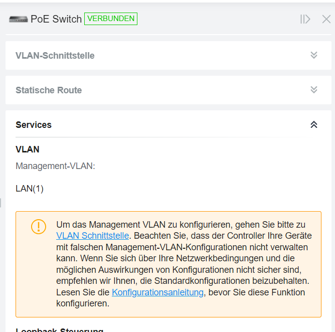

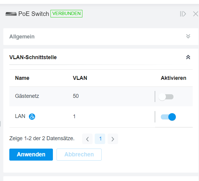

Auf den Weboberfläche des Switches komme ich ja nicht, da die Switche in Omada integriert sind. Also läuft das komplette Management in Omada.

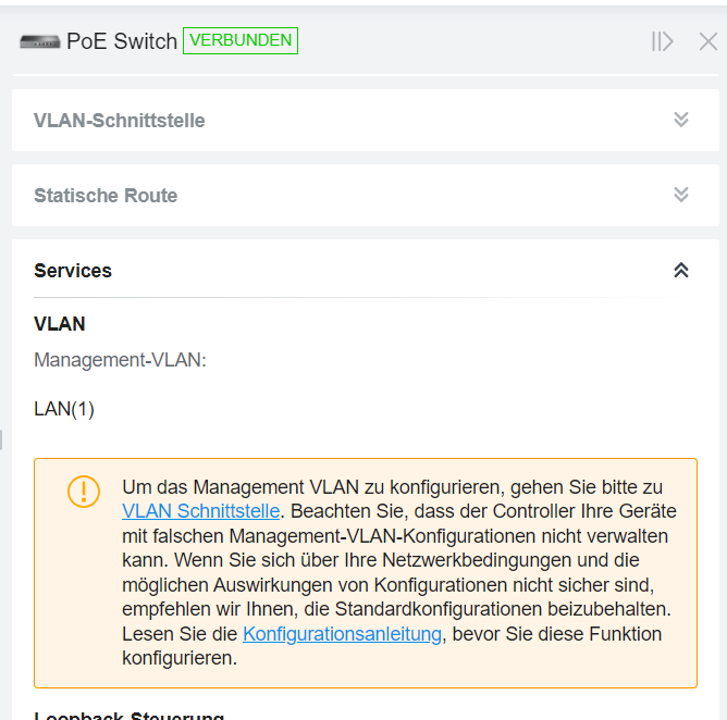

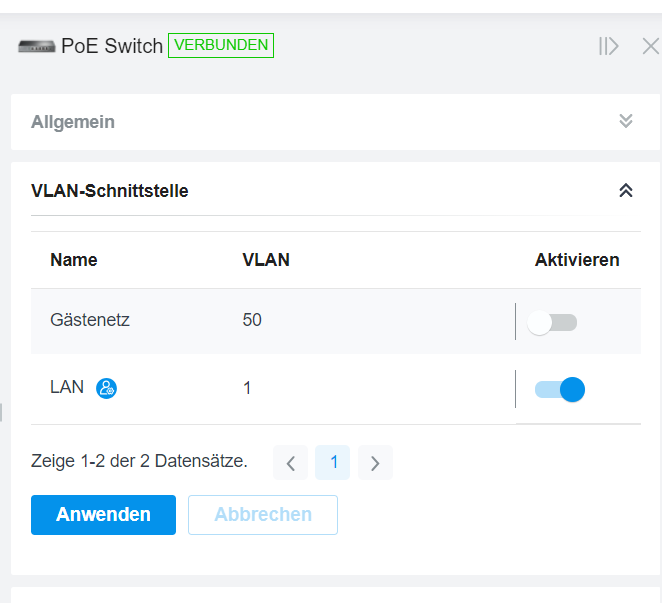

Wenn ich dort auf den Switch gehe, dann gibt es zwei Einstellungen die mir nicht klar sind:
Unter "VLAN-Schnittstelle" ist das Gästenetz nicht aktiviert, ich weiß nicht was das bedeutet.
Denn genau das geht an allen APs einwandfrei!
Dann unter "Services" steht noch was zum Management LAN".
Das ist die übliche Client-Isolation (leider) plus Sperrung der privaten IP-Adressen, siehe … Das bietet sich für Dein Gastnetz an, weil dann alle WLAN-Client nicht mehr miteinander quatschen können … Das ist so ein widerlicher Kombi-Schalter, weswegen Omada bei mir im hohen Bogen wieder rausflog. Eigentlich macht man eine Client-Isolation auf dem Access-Point und dann eine Port-Isolation auf dem Switch. In Deinem Fall dürfte der Kombi-Schalter aber passen. Ausprobieren.

Dann muss jemand vorbeikommen, der den Controller mit einem Switch am Laufen hat, also Dir genau sagen kann, wo der Haken umzusetzen ist. Ich kann das im Moment nur theoretisch abhandeln aber nicht praktisch erklären. Kann auch sein, dass das über den Controller gar nicht geht und Du den Switch aus dem Controller nehmen musst – der geht auch Standalone (Webseite aufrufen, zurücksetzen).
Habe den Omada SDN Controller nochmal von unten nach oben durchgewühlt … ich sehe keinen einfachen Weg, das VLAN1 an jenen Switch-Ports zusätzlich zu taggen. :freak: Mein Tipp: Stelle an den Switch-Ports zu den WLAN-Access-Points hin das „Natives Netzwerk“ (PVID) nicht auf VLAN 1 sondern z. B. VLAN 2: Einstellungen → Kabelgebundene Netzwerke → LAN → (Reiter) Profile. Erst jetzt kannst Du das VLAN 1 unter „Ungetaggte Netzwerke“ entfernen und unter „Markierte Netzwerke“ hinzufügen.:hammer_alt: Jetzt müssten beide SSIDs klappen. Aber ob dann automatisch das Management noch klappt?

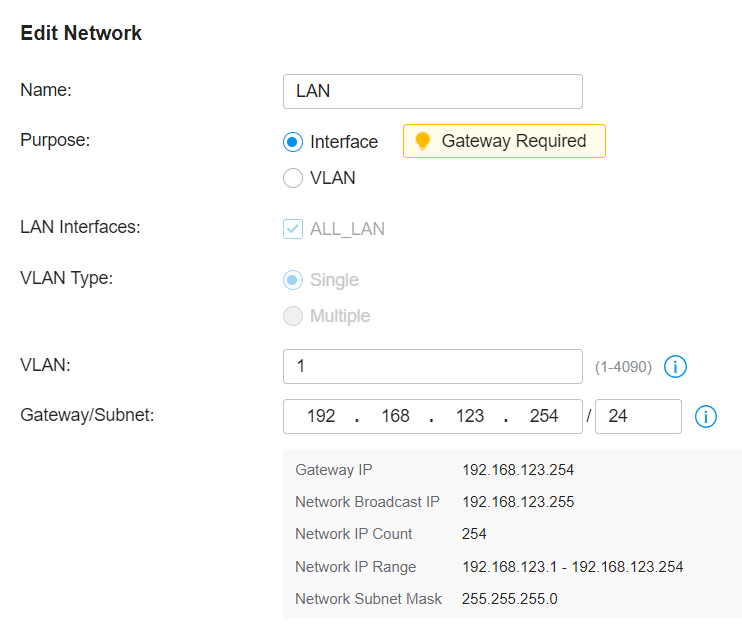

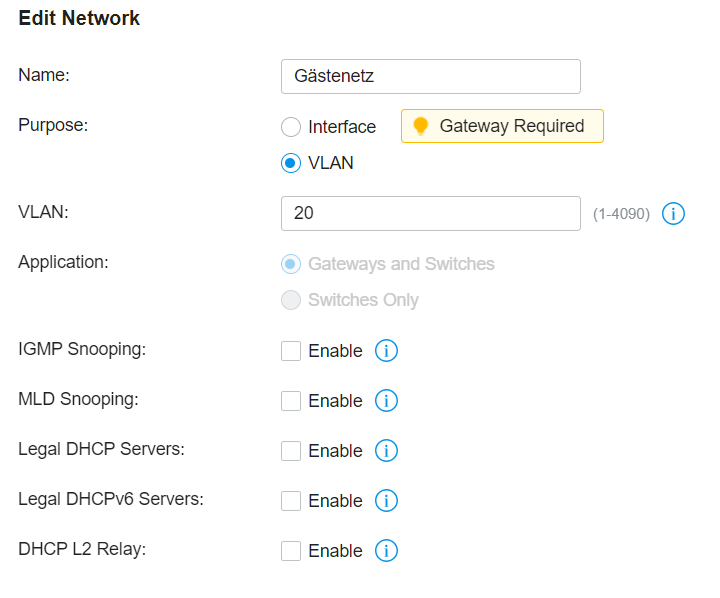

Ich bin noch auf was anderes gestoßen, was ggfs. das Problem ist:
ich habe ja kein TP-Link Gateway im Einsatz., denn DHCP, usw. läuft weiter auf der Fritzbox.
Im Grunde habe ich das Standard LAN beibehalten und nur das Gäste-LAN neu angelegt.

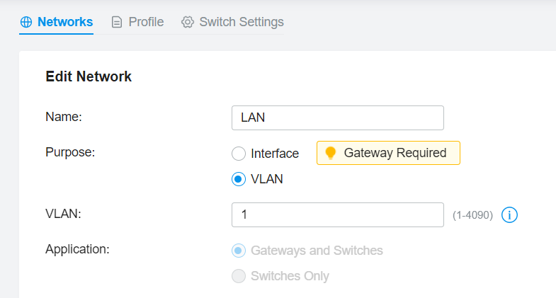

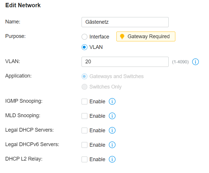

Siehe Screenshot: man muss angeben "Interface oder VLAN". Ich habe VLAN gewählt, da ich ja kein Gateway habe (siehe auch Hinweis "Gateway required"). Dann am Switch nen physischen Port auf Gästenetz only gelegt. Läuft.
Problem ist das Haupt-LAN.

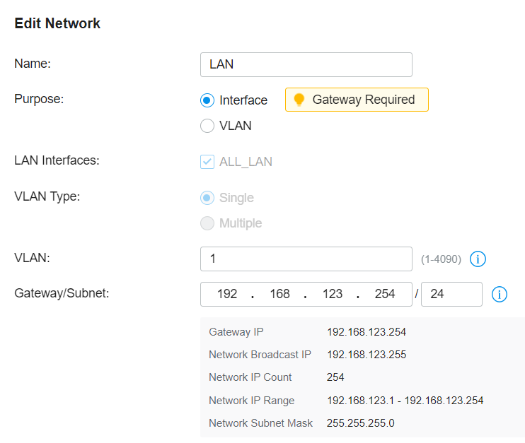

Wenn ich da reinschaue sieht so aus (Screenshot 2).
Dort habe ich DHCP deaktiviert und die IP meiner Fritzbox eingegeben.. Nur steht auch hier "Gateway required"?? Denke hier ist schon ein Problem.

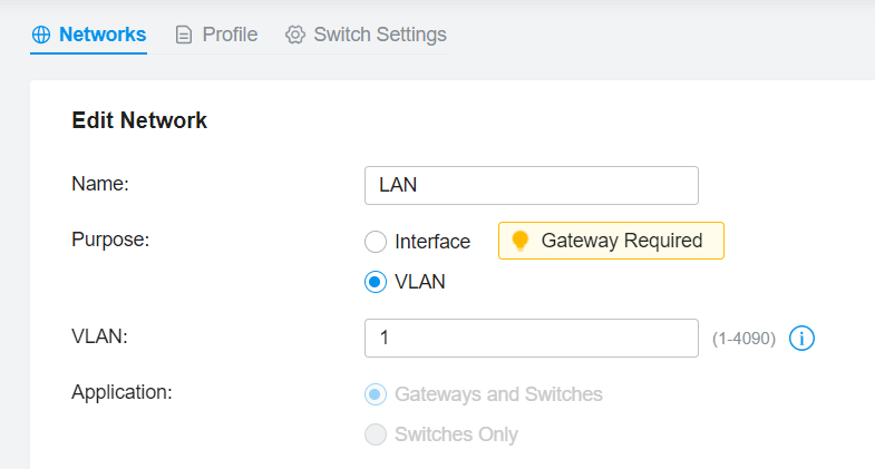

Wenn ich aber versuche das Haupt-Lan auf VLAN umstellen (Screenshot 3), so kommt die Fehlermeldung "Default LAN can not be modified".
Wenn dann versuche ein weiteres LAN anzuglegen bspw. VLAN 10 und dann nen physischen Port der Fritzbox zuweisen, dann sperre ich mich aus, denn der Controller (der im IP Bereich der Fritzbox läuft) erreicht dann die Switche/APs nichtmehr, da die wohl nur über VLAN1 erreichbar sind.
