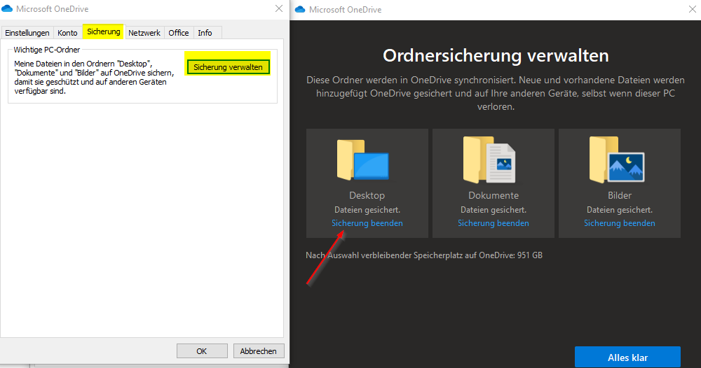

Kannst Du doch in den Einstellungen von OneDrive unter "Sicherung" über "Sicherung verwalten" festlegen, ob der Desktop in die Sicherung einbezogen werden soll. Kleiner Tipp: Vorher den Inhalt des Desktops in einen anderen Ordner kopieren und später wieder auf den Desktop kopieren.

Rechtsklick auf OneDrive im Explorer und Sicherung verwalten anklicken.

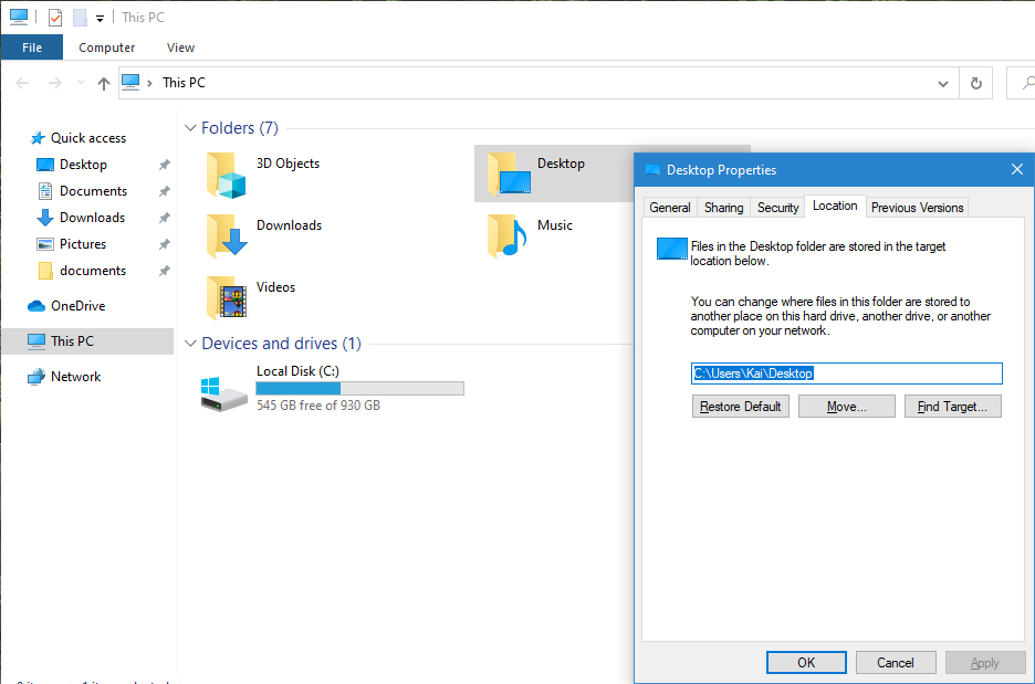

Du kannst die Location für den Desktop Ordner (und jeden anderen im User Profile) ganz einfach in den Eigenschaften ändern:
Der Inhalt wird wahlweise mit verschoben/kopiert.

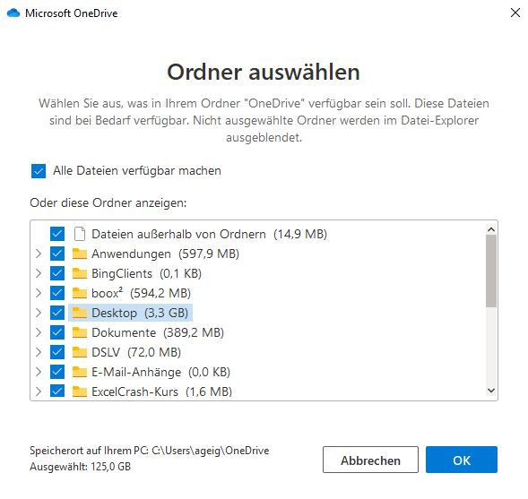

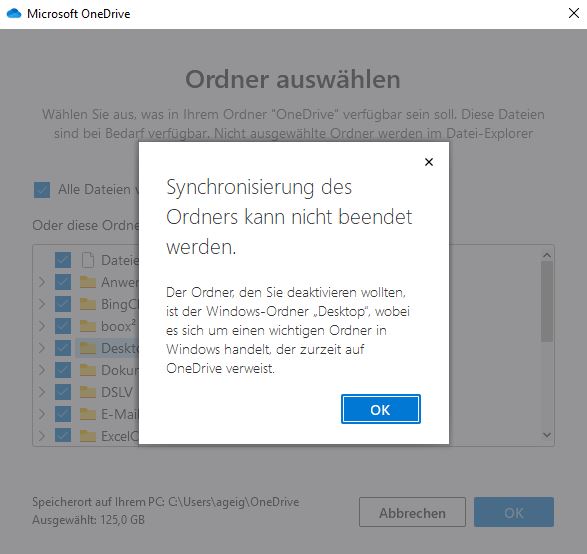

Zu früh gefreut.
Aufgefallen ist mir das erst vor kurzem, als ich mein mein SP4 neu aufgesetzt habe, und plötzlich schon was auf dem Desktop war.
Wie seht es hier aus?
