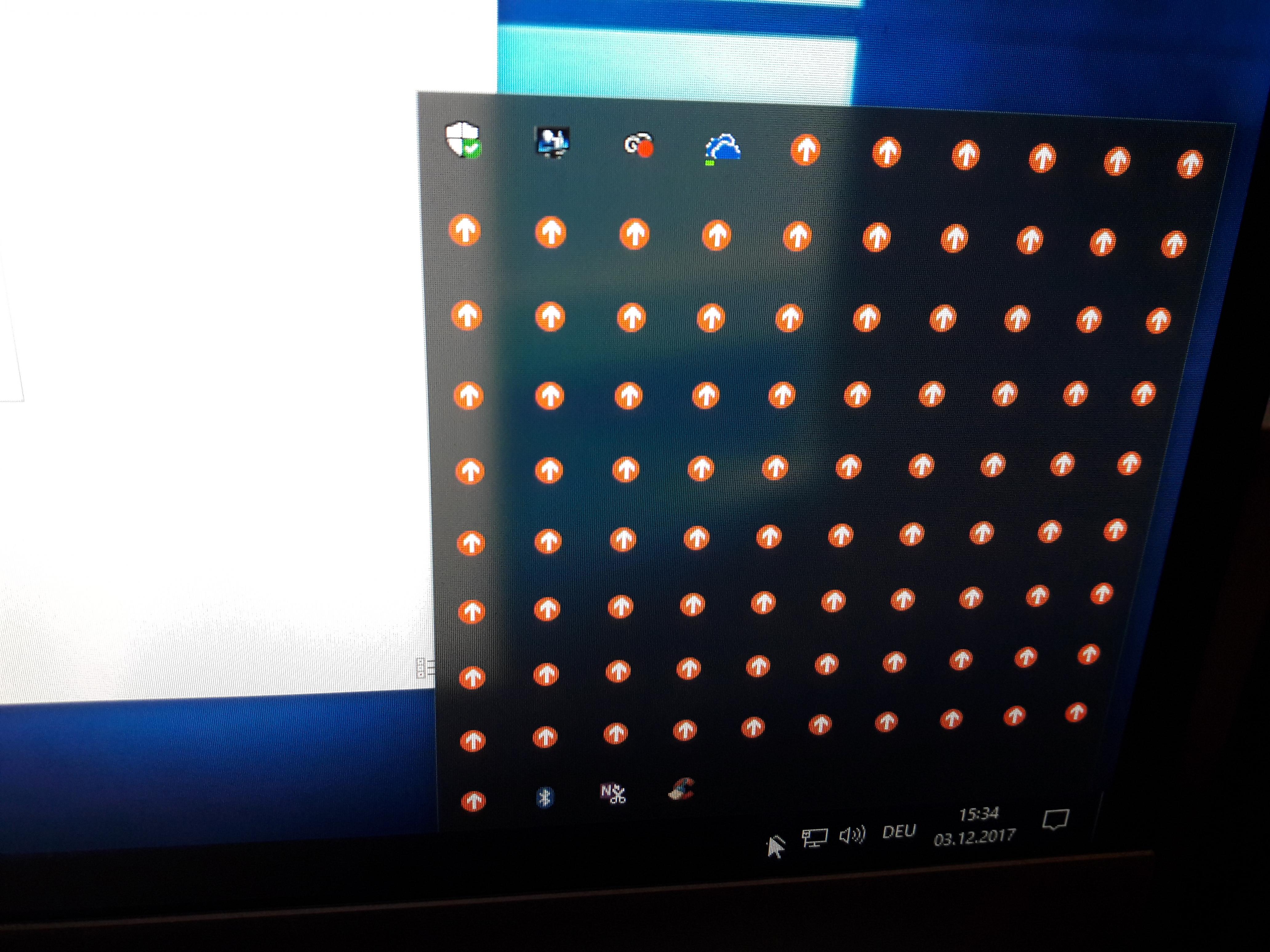

Seit der Upload wieder läuft schmilzt mein Speicher wieder. Und wieder mehr, als in der Zeit eigentlich hochgeladen werden kann. Alles wieder untergebracht in den OfficeFileCache Ordnern
Neuerdings finde ich auch das vor: (siehe Anhang)
Wenn ich mit der Maus drüber fahre, verschwinden die Zeichen. Das ist ja das Logo von dem Office Upload Center. Auch das passiert nur, solange OneDrive läuft. 20171203_153427.jpg
