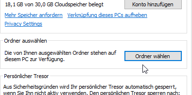

Kannst du in den Einstellungen die Ordner nicht auswählen bzw abwählen?

Nein, eigentlich versucht OD einen zu überreden, die User Folder zu Syncen. Das "Ordner Wählen" hat damit auch nichts zu tun, da wählt man nur die online existierenden Ordner lokal ab.

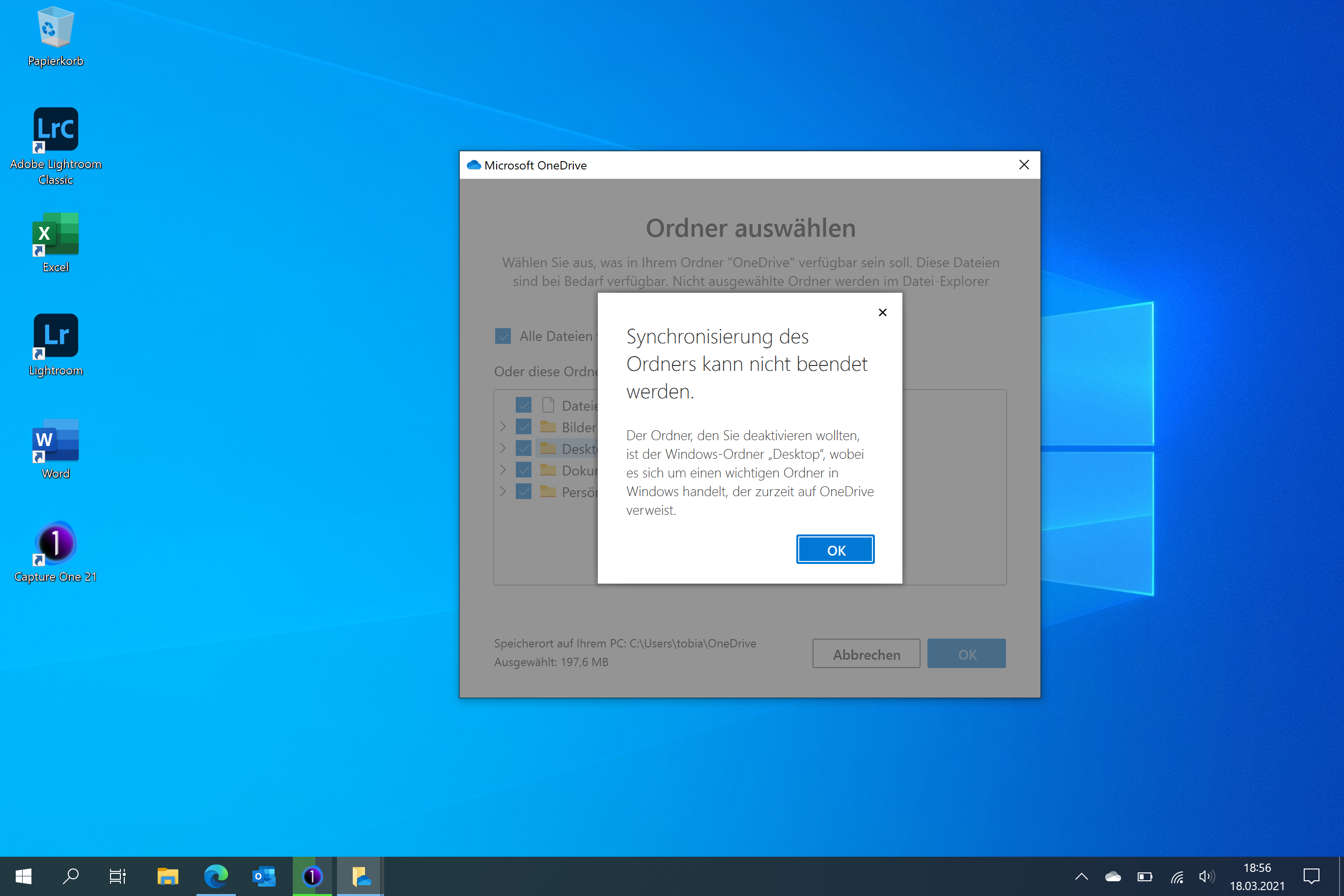

Problem ist, wenn ich den Desktop Ordner abwähle, sind meine Programme weg.

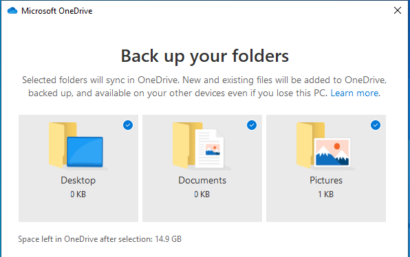

Leider doch mittlerweile. Das hier kommt bei der Einrichtung von OneDrive.

Genau so sieht es bei mir aus. Habe jetzt Capute One installiert, jetzt sync. OneDrive alles hoch...
Wie kann ich das abstellen? Wenn ich bei desktop Sicherung beenden klicke, sind alle Programme weg.

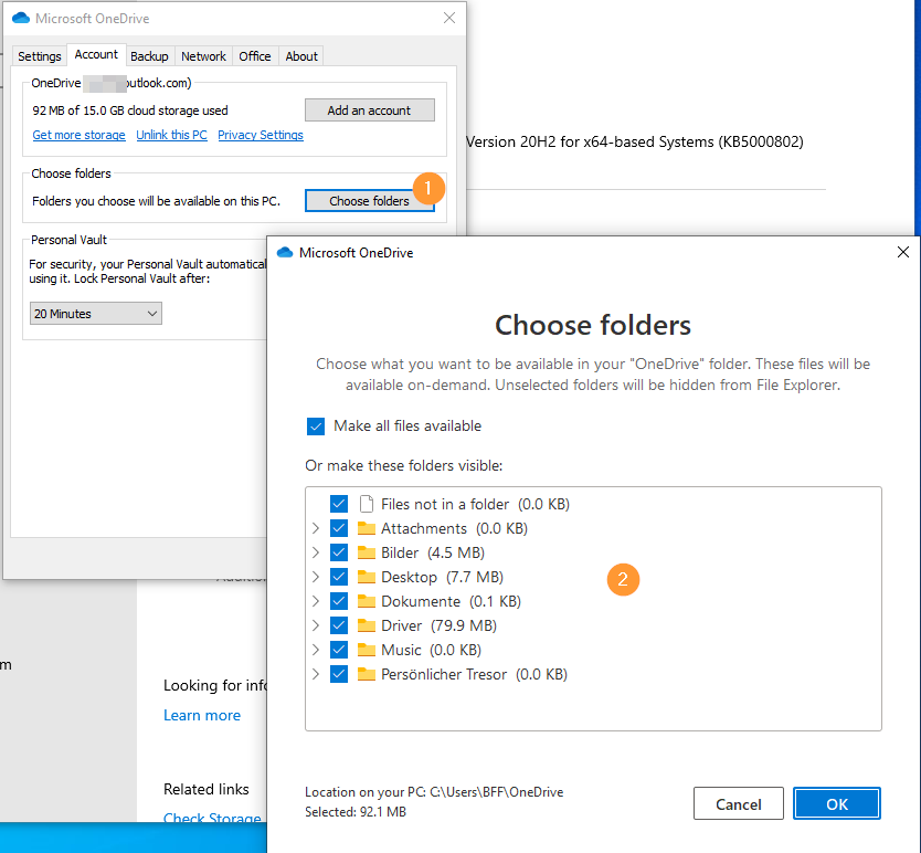

In den Einstellungen halt alle Ordner raus nehmen die Du nicht willst.
Das hier mache ich generell. Den Haken raus.
Der Screen stimmt doch IMO nicht. Da legt man doch fest welche Daten von OD auf dem Rechner lokal vorgehalten werden werden.
Er müsste doch die Sicherung von Desktop und CO auf OneDrive deaktivieren und das geht über den nächsten Reiter (Backup, wobei der bei mir in den OD-Optionen "Sicherung" heißt).

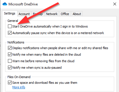

In den Einstellungen zum OneDrive den Autostart bei Anmelden raus. Kiste neu starten. Dann klappt das Ordner raus nehmen.

Das ist das Problem. Mache ich die Sicherung auf beenden habe ich keine Programme mehr auf dem Desktop.
Das sind doch nur Verknuepfungen auf dem Desktop.
