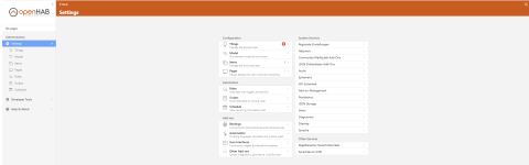

Ich habe auf meinem Pi Bullseye mit Openhab3 (openHAB 3.2.0) installiert und habe/sehe/finde keine UIs. Konkret möchte ich wissen, wie ich das Habpanel erreiche.
Angeblich soll das so gehen:
https://www.openhab.org/docs/configuration/habpanel.html
They can be accessed using Paper UI (Configuration > Services > UI > HABPanel > Configure)
Das gibts bei mir aber nicht oder ich gucke an der falschen Stelle:
Weiß jemand wo das ist? Muss man das erst aktivieren? Ich habe vorher Openhab2 genutzt und da konnte ich direkt unter Eingabe der IP im Browser die UI wählen.

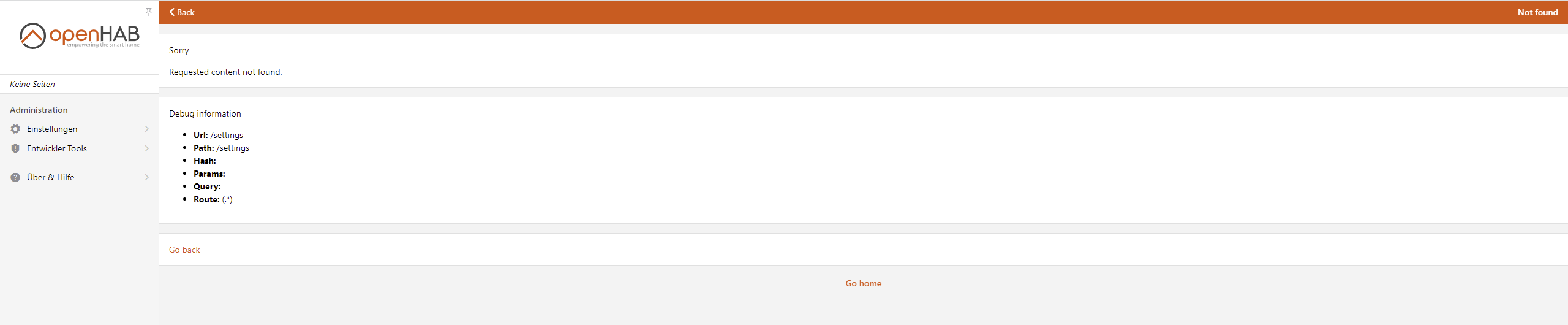

Funktioniert leider nicht. Muss man das noch irgendwo zusätzlich installieren!?

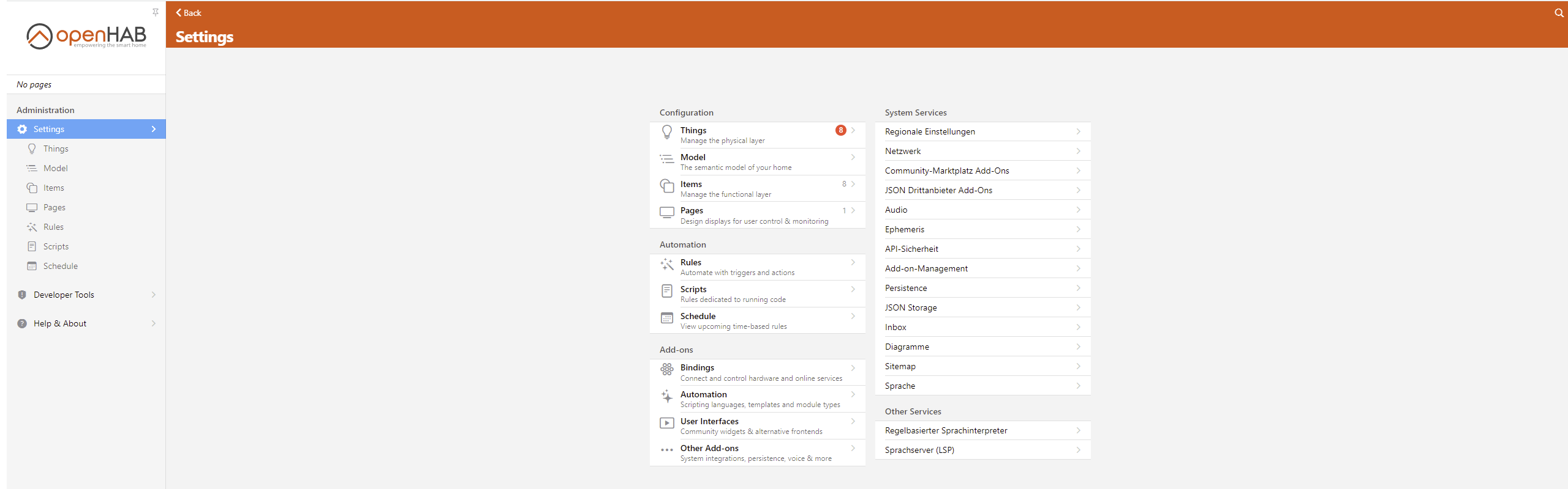

Schau mal unter Settings -> User Interfaces.
Beide Wege gehen nicht? <IP> hast du durch eine IP ersetzt?
Wahrscheinlich suche ich genau das. Wo finde ich das? Siehst du das auf meinem Screenshot?
Ja sicher habe ich die IP eingetragen. Daran kann es nicht liegen. Wenn die IP falsch wäre, wäre ich vorhin erst gar nicht zur Anmeldemaske von Openhab gekommen (da habe ich Name, Zeitzone,. passwort usw festgelegt).
Irgendwas stimmt (wieder) von Anfang an nicht.
Dank dir. Die UIs waren echt nicht installiert. Jetzt gehts.
