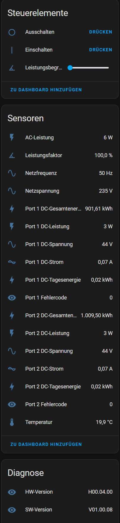

Der W benötigt nur zum Einrichten die App. Danach kann er auch lokal ins Home-Assistant eingebunden und ausgelesen werden. Kein Cloud bzw. Internet Zugang mehr nötig.
Auch die aktuelle Produktion (Port 1 + 2 DC-Tagesenergie) wird darüber angezeigt. Damit spart man sich auch die Messsteckdose. Setzt natürlich voraus, dass es sowohl Home-Assistant, als auch WLAN Empfang am Wechselrichter gibt.
