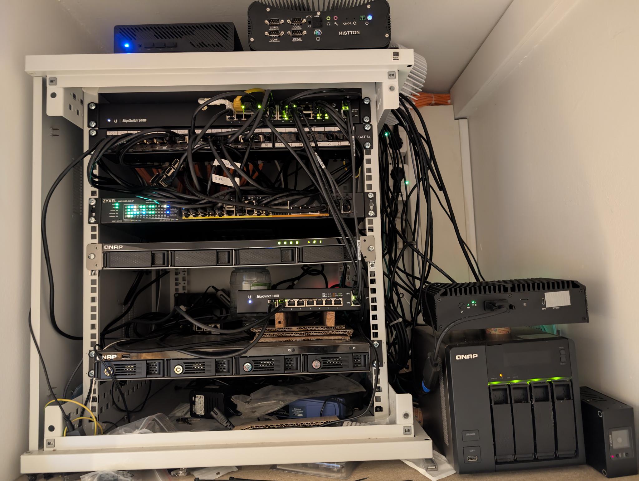

Ja ganz sicher. Meine ganzen Netzwerkgeräte, die Switche, der Proxmox-Cluster etc, das frisst ordentlich Strom. Ich wohne alleine und habe im letzten Jahr 5400 kWh verbraucht. Und das wird mehr, da mehr Geräte dazukommen.

Wow das ist Ordentlich für ne Single Eigentumswohnung was betreibst du da.CoMo schrieb:Ich wohne alleine und habe im letzten Jahr 5400 kWh verbraucht. Und das wird mehr, da mehr Geräte dazukommen.

@R O G E R Das meiste frisst sicher mein Rack mit der ganzen Netzwerkhardware, den Storage Pools und dem Proxmox Cluster.
Ich bin mir ziemlich sicher, dass ich tagsüber den kompletten Strom, den so ein Balkonkraftwerk erzeugt, selbst verbrauchen kann.

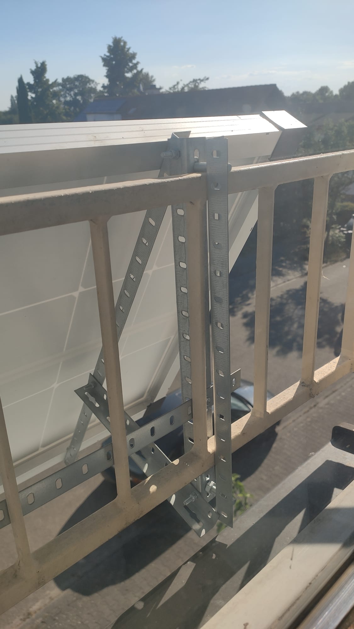

Ich habe den APSystems EZ1-M-EU, hängt im WIFI (dropt manchmal bei zu hoher Temperatur, ist aber vernachlässigbar). Muss man einmal per APP ohne login auf local mode stellen, dann läuft der mit ner local API, wofür HASS 2 Plugins hat.

Interessant, was sind das für welche?Nilson schrieb:Du könntest sie ähnlich befestigen wie ich es gelöst habe. Dann fliegt da nichts weg
Bei mir hängen da aber auch nur 140 Watt module, keine 400+Watt Modelle

https://www.solartronics.de/140-wat...mm-zellformat-solarpanel-m140-1270x590x35-12vAGB-Leser schrieb:was sind das für welche?
