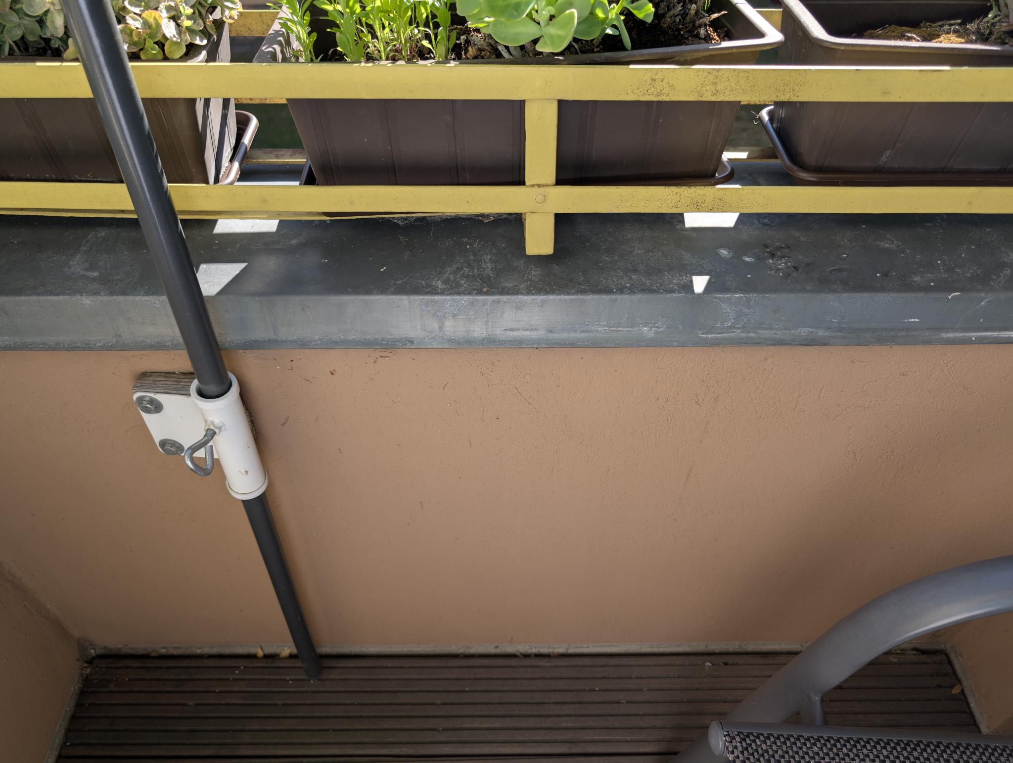

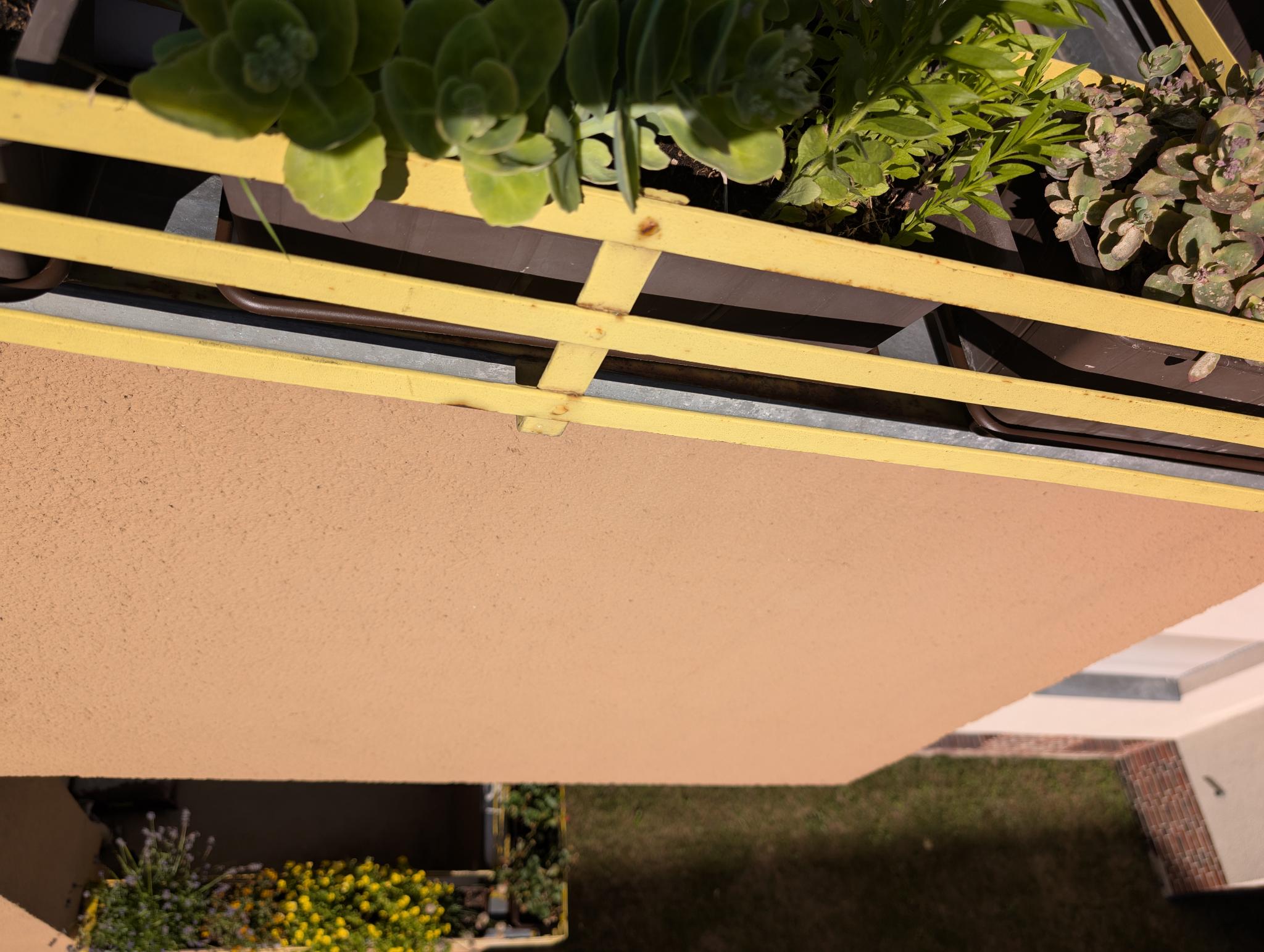

Ich wüsste nicht mal, wie ich die montieren sollte. Der Balkon ist aus Mauerwerk und drauf steckt so ein Metallgedöns für Blumenkübel. Ich darf auch außen am Haus nichts rumbohren oder so, das müsste also fachmännisch gemacht werden.
Außerdem will ich Gewährleistung und Haftung. Was, wenn ich das da irgendwie dranpople und am Ende fällt das runter und erschlägt jemanden? Ich möchte das sehr ungerne selbst machen.

Ja, ich habe auf dem Balkon eine Steckdose und auch ein LAN-Kabel liegt da bereits. Da hängt aktuell ein Outdoor Freifunk-AP dran.
Wenn ich die einfach nur an den Balkon hänge, fliegen die doch beim nächsten großen Unwetter weg? Ich hänge mal Bilder meines Balkons an. Keine Ahnung, wie ich die da Sturmsicher befestigen soll.

Danke für den Input bisher. Ich schaue mir mal diese Balkonbrüstungs-Montagesets genauer an.

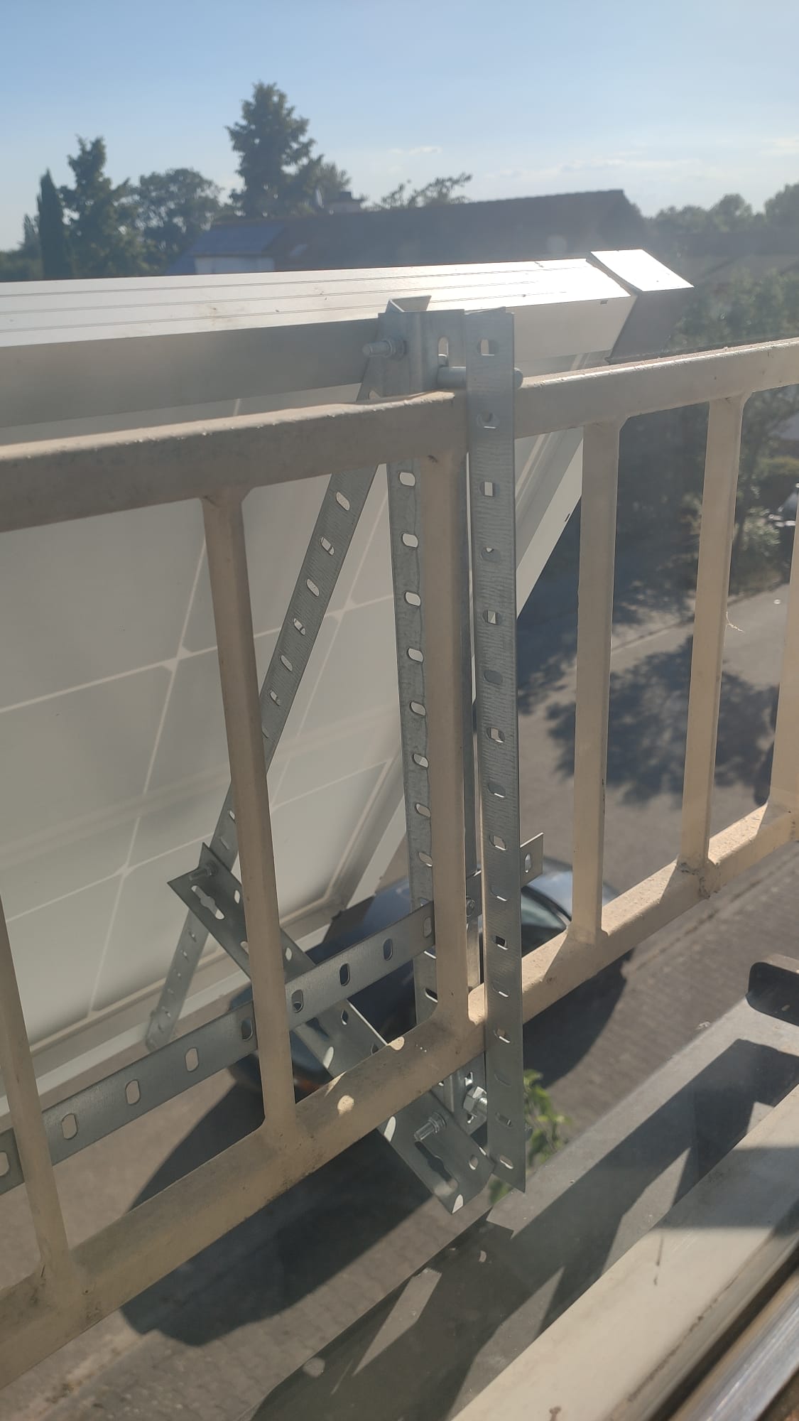

Du könntest sie ähnlich befestigen wie ich es gelöst habe. Dann fliegt da nichts weg
Bei mir hängen da aber auch nur 140 Watt module, keine 400+Watt Modelle
