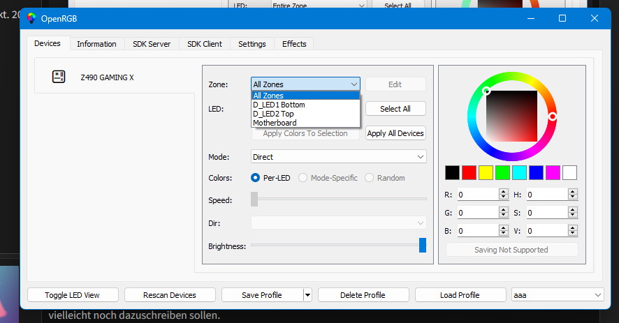

Ich habe ein Problem mit OpenRGB. Nach dem ersten Starten des Programms kam ein Fenster "Resize Zones", wo ich die Zonengröße für das Mainboard festlegen sollte (aufgelistet waren drei Einträge). Ich wusste nun nicht, was man da jetzt eintragen soll, mit Google habe ich auf die Schnelle auch nichts gefunden. Also habe ich bei allen 3 Einträgen zunächst eine 1 reingeschrieben, weil ich dachte, kann man ja im Nachhinein noch ändern. Trial and Error halt. Als ich dann die Farbe für die Lüfter ändern wollte, sah ich, dass nur 1 LED pro Lüfter verändert wurde, die anderen nicht. Also wollte ich nun die Anzahl halt ändern. Und das ist jetzt halt das Problem: Es gibt offenbar keine Möglichkeit, die Anzahl der Zonen im Nachhinein zu ändern. Als Administrator starten (in der Hoffnung, dass die Abfrage wieder erscheint) bringt nichts, den Rechner neu starten ebenso wenig. Das Programm erfordert auch keine Installation, weshalb es auch nichts bringt, das Tool zu löschen und erneut runterzuladen.

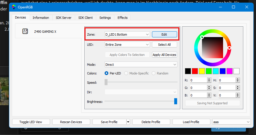

Evtl dort?
Der Button ist bei mir leider ausgegraut. Mein Mainboard ist übrigens das Asus TUF Gaming B650e Wifi, hätte ich vielleicht noch dazuschreiben sollen. In den Einstellungen unter "supported devices" ist es auch nicht aufgeführt, vermutlich hat es damit zu tun.
Ah, Danke, hab's wohl übersehen. :D Wenn ich im Dropdown-Menü Aura Adressable auswähle, kann ich es einstellen.
(Warum so ein DropDown etwas enthält mit dem man demnach nichts [dort] anfangen kann ist für mich rätselhaft.)
