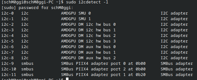

  • Load the i2c-dev module: sudo modprobe i2c-dev
  • Load the i2c driver for your chipset: sudo modprobe i2c-piix4 (für AMD)
  • List all SMBus controllers: sudo i2cdetect -l
Anmerkung: Damit der dritte Befehl funktioniert, musste ich zunächst i2c-tools aus dem Fedora Repo installieren
  • Laut Anleintung sind die wichtigen Einträge für AMD die mit PIIX4, ich habe 3. Einträge merken.
  • Give user access to those controllers: sudo chmod 777 /dev/i2c-xx (bei mir i2c-09, i2c-10 und i2c-11)
  • Neustart
  • Rescan Devices beim OpenRGB
Je nach Mode kannst du zusätzlich Zonen/einzelne LEDs ansteuern. Bei Rainbow z.B. sind die oberen Felder leer, was logisch ist. Wähle ich z.B. den Mode "Direct", kann ich alle einzelnen LEDs auswählen und steuern etc.
Über das Systray Icon kann ich mit dem Eintrag "Lights off" RGB komplett ausschalten. Über den Punkt Profiles mein Profil laden und RGB wieder aktivieren. Einen "einfachen" On Switch gibt es so nicht. Man braucht ein Profil. In den Optionen habe ich eingestellt, dass er beim Login OpenRGB starten und mein Profil automatisch laden soll.

user@localhost:~$ sudo i2cdetect -l
i2c-0    i2c           AMDGPU SMU 0                        I2C adapter
i2c-1    i2c           AMDGPU SMU 1                        I2C adapter
i2c-2    i2c           AMDGPU DM i2c hw bus 0              I2C adapter
i2c-3    i2c           AMDGPU DM i2c hw bus 1              I2C adapter
i2c-4    i2c           AMDGPU DM i2c hw bus 2              I2C adapter
i2c-5    i2c           AMDGPU DM i2c hw bus 3              I2C adapter
i2c-6    i2c           AMDGPU DM aux hw bus 0              I2C adapter
i2c-7    i2c           AMDGPU DM aux hw bus 1              I2C adapter
i2c-8    i2c           AMDGPU DM aux hw bus 2              I2C adapter
i2c-9    i2c           AMDGPU DM i2c hw bus 0              I2C adapter
i2c-10    i2c           AMDGPU DM i2c hw bus 1              I2C adapter
i2c-11    smbus         SMBus PIIX4 adapter port 0 at 0b00    SMBus adapter
i2c-12    smbus         SMBus PIIX4 adapter port 2 at 0b00    SMBus adapter
i2c-13    smbus         SMBus PIIX4 adapter port 1 at 0b20    SMBus adapter

Give user access to those controllers. If you have not installed OpenRGB from a package (e.g. deb, RPM or from the AUR) then most likely you need to install the UDEV rules.
Es steht da nix von 777 oder wie auch immer access gewährt werden soll und wozu ich die nummern(i2c-11, i2c-12, i2c-13) notiere. Was ich auch normal nirgends vergeben würde. Alternativen zu "jeder darf alles" und wird das nicht von einem Dist-Upgrade überschrieben? Woher weißt du das der Ort /dev/i2c-xx ist?
