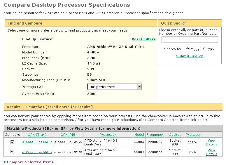

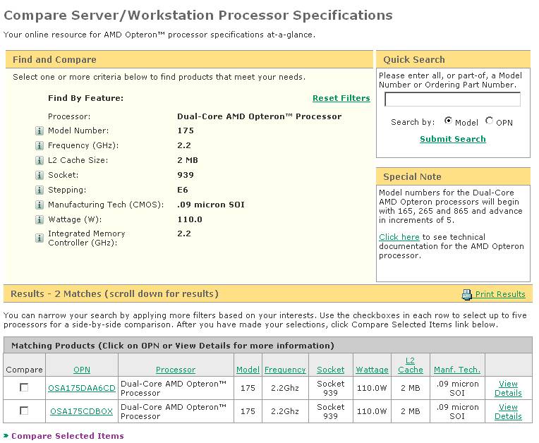

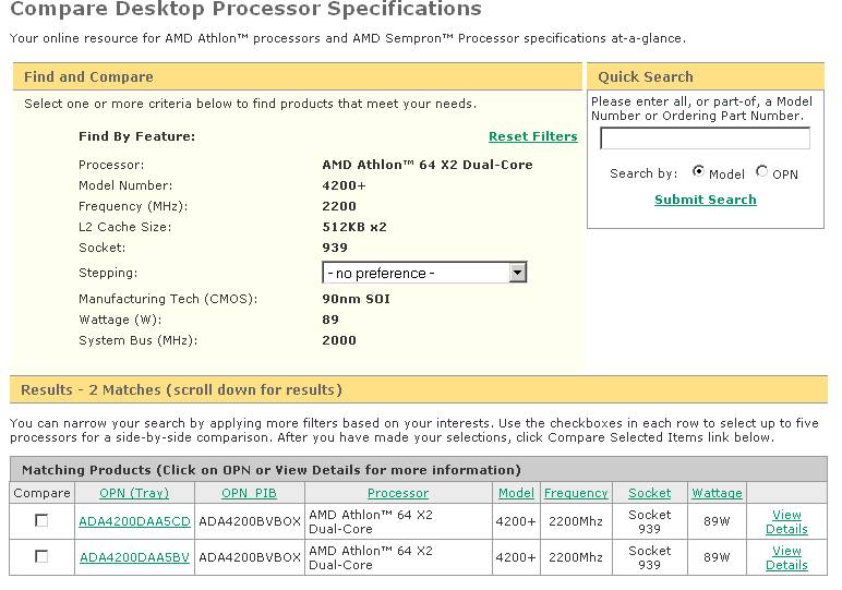

@det02: ja, die werden heißer als ein X2, könnte knapp werden mit den 2,8 GHz, vll nur 2,7 GHz.
Das Problem dürfte sein, es wenig leistungfähigere Kühler...:rolleyes:
Vergleich 1
Vergleich 2
Vergleich 3
