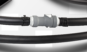

Alos bei dem Schnellverschluss den du gepostest hast bräuchtest du dann noch ein male also männliches Teil dazu und die werden einfach bei einem Schlauchabschnitt eingebaut das man dort dann abstecken kann und kein Wasser ausläuft. Macht man eben bei extrenen RAdis wenn man die mal abstecken muss gern.
https://www.caseking.de/koolance-qd...chluss-male-auf-13-10mm-schwarz-wasa-253.html
https://www.caseking.de/koolance-qd...luss-female-auf-13-10mm-schwarz-wasa-255.html
Das sind eben beide die du bräuchtest...Sieht dann so aus verbaut.
