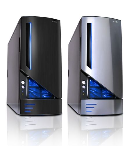

Ich bezweifle allerdings, daß es etwas bringt, wenn ich die Slotblenden entfernen würde, da das Gehäuse eine Frontblende hat und deshalb ein Luftstrom verhindert wird.
Ich such mal n Bild, Moment.
Könnte möglicherweise ein Problem sein, so hast du ja grad mal die Öffnung eines 120er Lüfters, die Frischluft reinlässt, aber einen weiteren 120er, das Netzteil und die GraKa, die Luft nach draußen befördern wollen. Vielleicht auch mal testen, was es bringt, die Frontklappe geöffnet zu lassen und Blenden zu entfernen. Wenn damit die Temperaturen besser werden, solltest du dir überlegen, wie du noch Luft ins Gehäuse bekommen könntest.
Solche Fronttüren können die Belüftung durchaus negativ beeinflussen. Die Tür meines Antec P180 ist vom Gehäuse durch 1-1,5cm breite Luftschlitze getrennt. Trotzdem gibt's schon Unterschiede bei der Kerntemperatur von 3-4°, je nach dem ob die Tür geöffnet oder geschlossen ist.
Ja, da hab ich mir auch schon den Kopf drüber zerbrochen.
Da der Frontlüfter sich aber schneller dreht, sorgt er wohl dafür, daß kein "Vakuum" entsteht - Zumindest mal meine Version :)

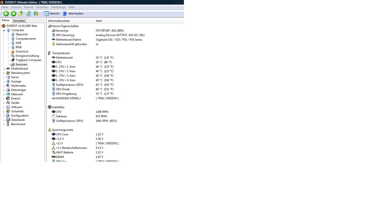

So sehen die Temps im Idle aus, wenn das Case seitlich offen ist.
Man beachte, daß die Temps und Drehzahlen der Lüfter deutlich gesunken sind, jedoch das Mainboard noch immer heiß ist.
Ob´s wohl damit was zu tun hat?
