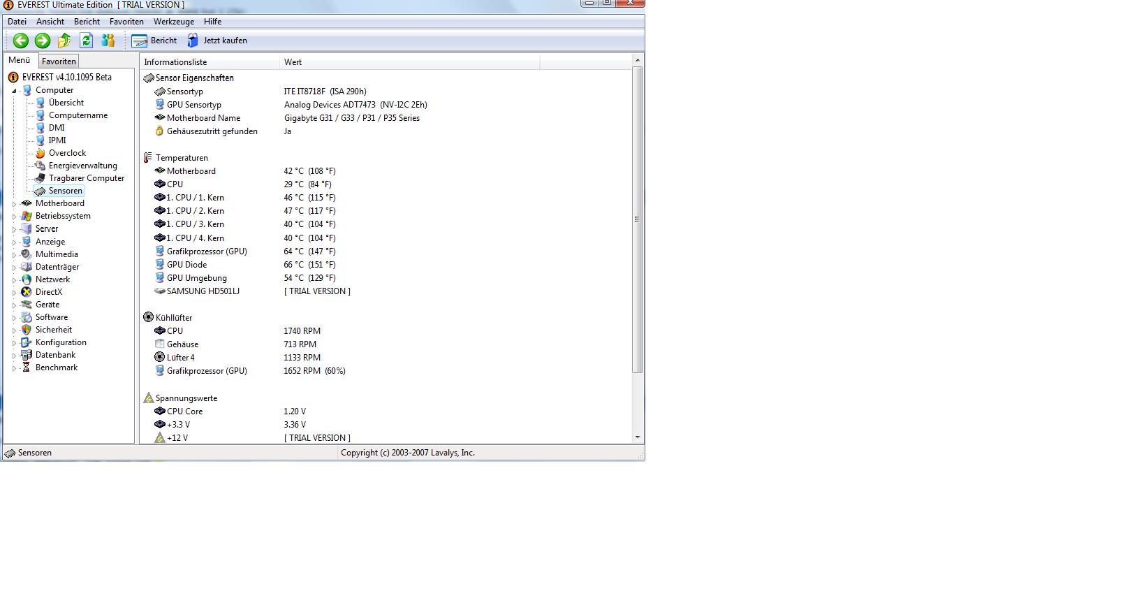

@ Schnitzel: Also hier die Temps im Idle:

mangels Quad-core fehlen mir die Vergleichsmöglichkeiten,aber fast 50°C kommen mir bei Idlebetrieb noch ein bisschen hoch vor,zumal Dein Lüfter ja auch noch mit über 1700Upm dreht.
Müsstest vieleicht noch mal eine Anfrage an die Quad-core Besitzer machen,ob die Temps so in ordnung sind.

Ausschlaggebend ist lediglich der CPU-Wert und der ist mit 29°C eigentlich schon ganz gut.
Habe bei einigen schon Idle Werte um die 40°C gesehen.
