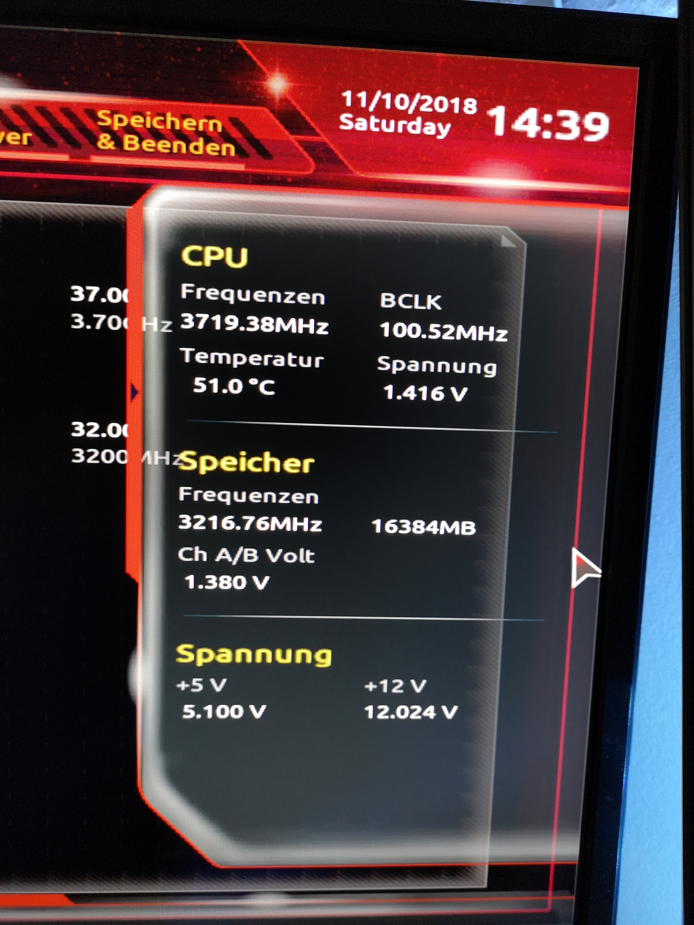

Also irgendwas stimmt da immer noch nicht. Ich habe unter Windows Temps zum Teil von 70-80°C.
Höchstwert beim Spielen waren 91°C. Hab ich irgendeine Einstellung vergessen?
Hast Du an den Spannungen für CPU und RAM etwas geändert?
Nein, ich habe nur das XMP Profil aktiviert, dass der Speicher mit 3200Mhz läuft.
