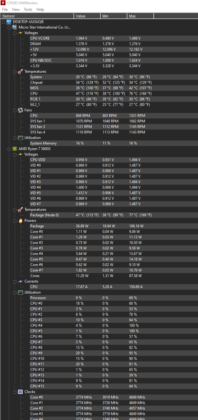

Ich habe küzlich mein Mainboard und CPU gewechselt,und dazu auch eine neue AiO spendiert.Es läuft auch alles soweit,nur mache ich mir leichte Sorgen das die Cpu zu warm wird. Ich habe Windows grade frisch gestartet und HWInfo zeigt mir als max Temp schon eine 77 Grad an ?.Ist das normal ? das die Ryzen kleine Hitzköpfe sind war mir klar aber gleich im Idle ? (er kühlt aber auch sofort wieder runter auf 40-50 Grad.Wenn ihr eine empfohlene Lüfterkurve habt für diese Konfig wäre ich glücklich ^^.

40 oder 50 Grad im Idle finde ich aber auch schon ziemlich warm.
Sitzt vielleicht der Kühler nicht richtig auf der CPU? Zu viel oder zu wenig WLP?

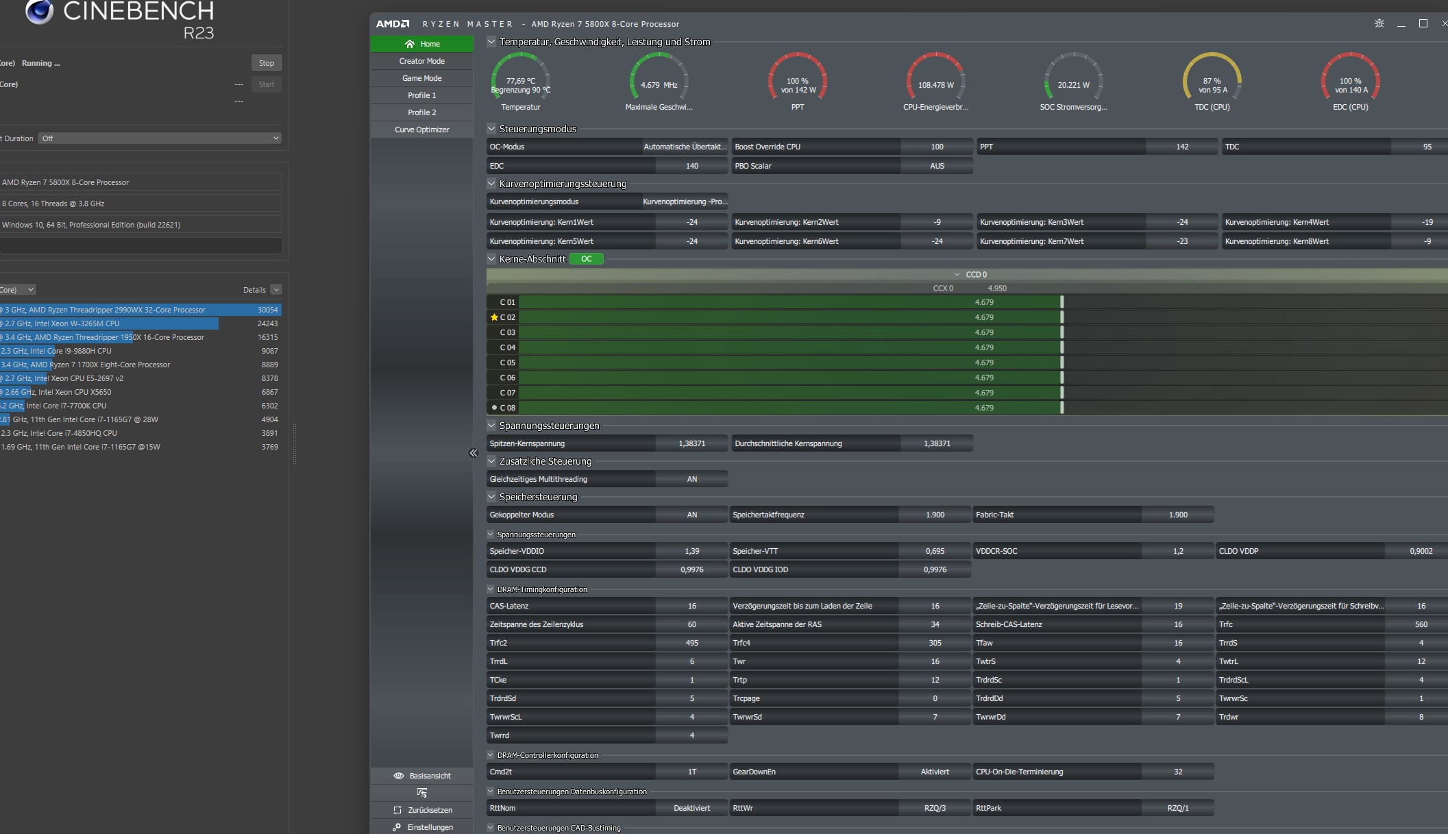

ok, im Cinebench-MC-Run wird meiner dann auch ordentlich warm
Völlig normal.
Schau dir die Temperaturen über die Zeit an um festzustellen, ob sie irgendwann tatsächlich zu hoch werden. Dann kannst du dir sorgen um unzureichende Kühlung machen.
Hab auch einen 5800x mit der Liquid Freezer II 360. Blöde Frage - hast Du die Plastikfolie vom Kühler abgezogen?
Nach dem Systemstart liegen meine Temps bei ca. 35°C / Idle knapp 30°C / Cinebench23 <70°C.
Zusätzlich sind vier weitere Lüfter verbaut und der Radiator sitz im Deckel.
Solange unter Last die CPU nicht durch zu hohe Temperatur ungewollt heruntertaktet oder sich abschaltet gibt es im Grunde kein Handlungsbedarf.

Alles im grünen Bereich mit max 77°C durch den Systemstart

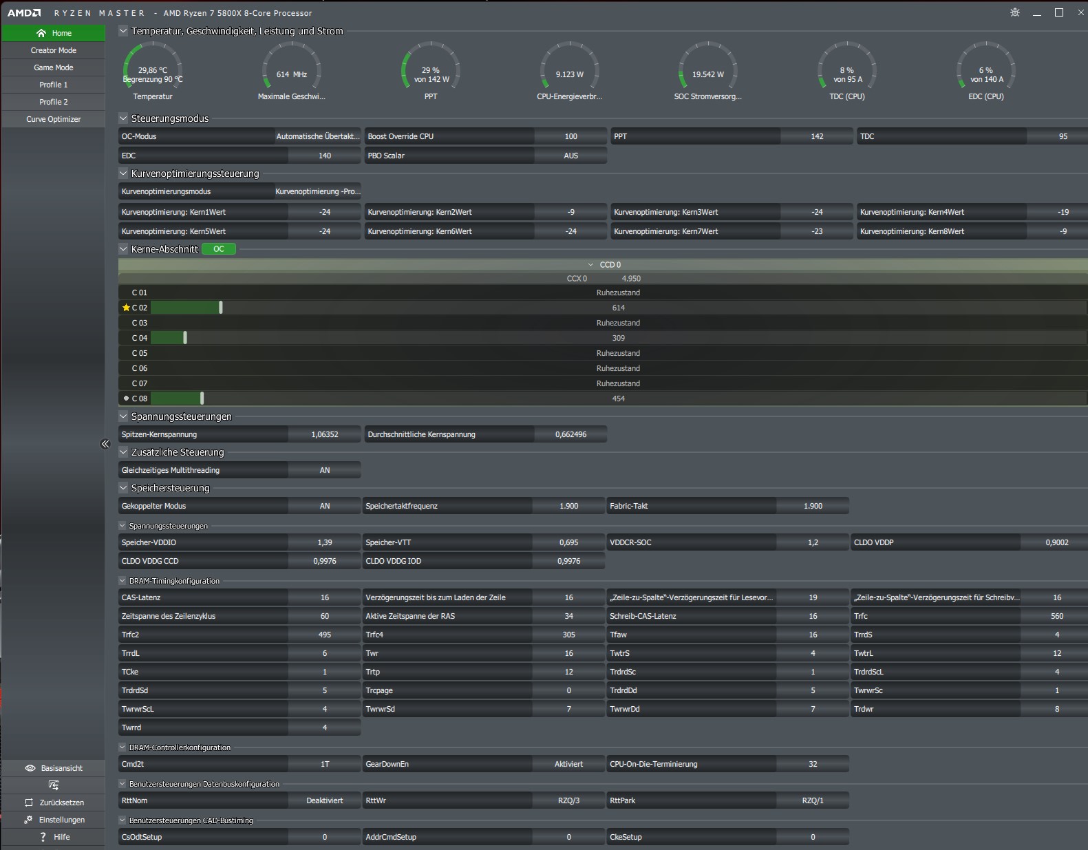

Eco Mode / Curve Optimizer können da noch mal helfen, ohne dass es beim Daddeln auffällt und im Multi-Core Bereich nur ein wenig bemerkbar ist.
Nach dme Start führt Windows einige Prozesse / Threads aus.
50 °C. im Leerlauf ist etwas hoch für eine Wasserkühlung.

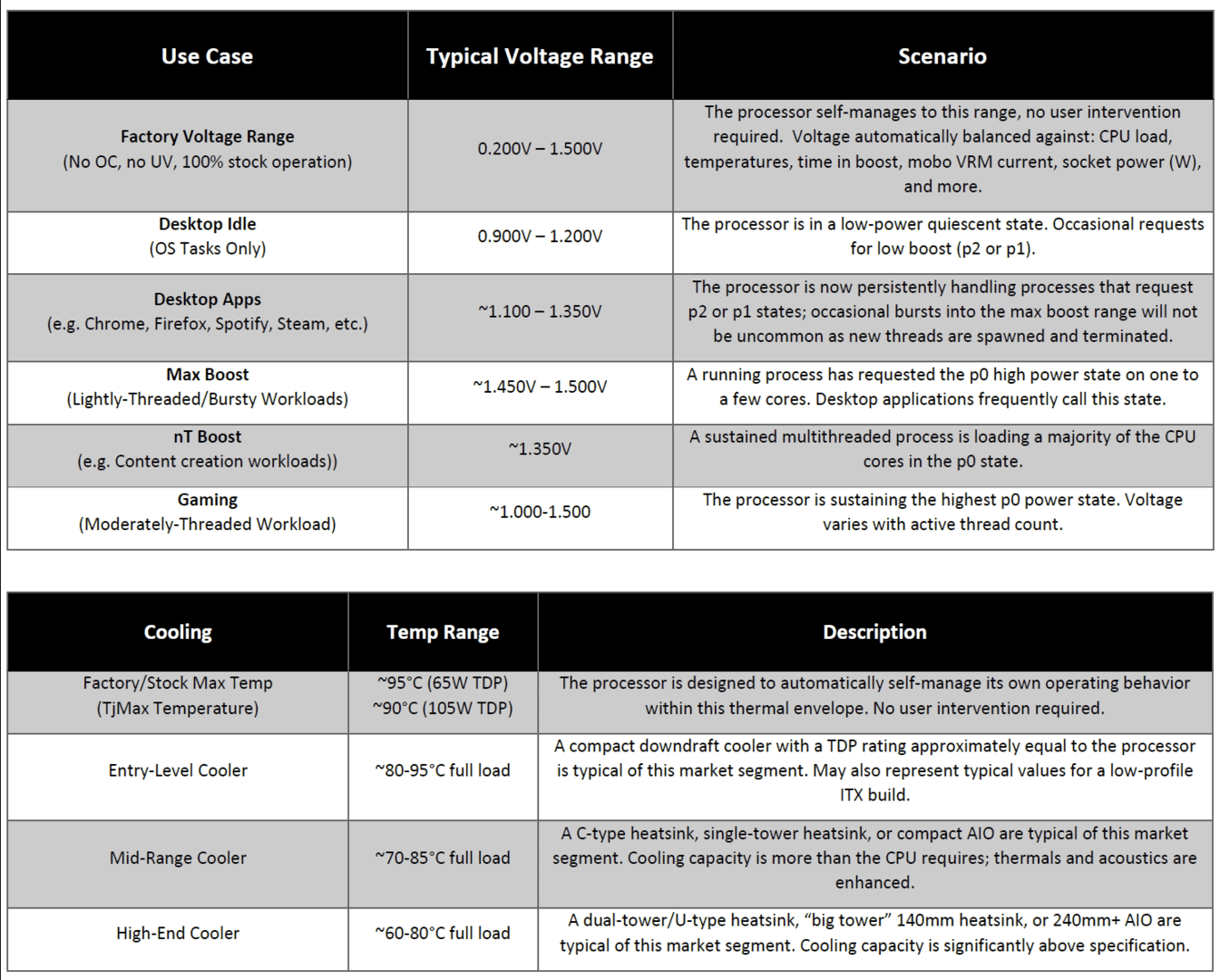

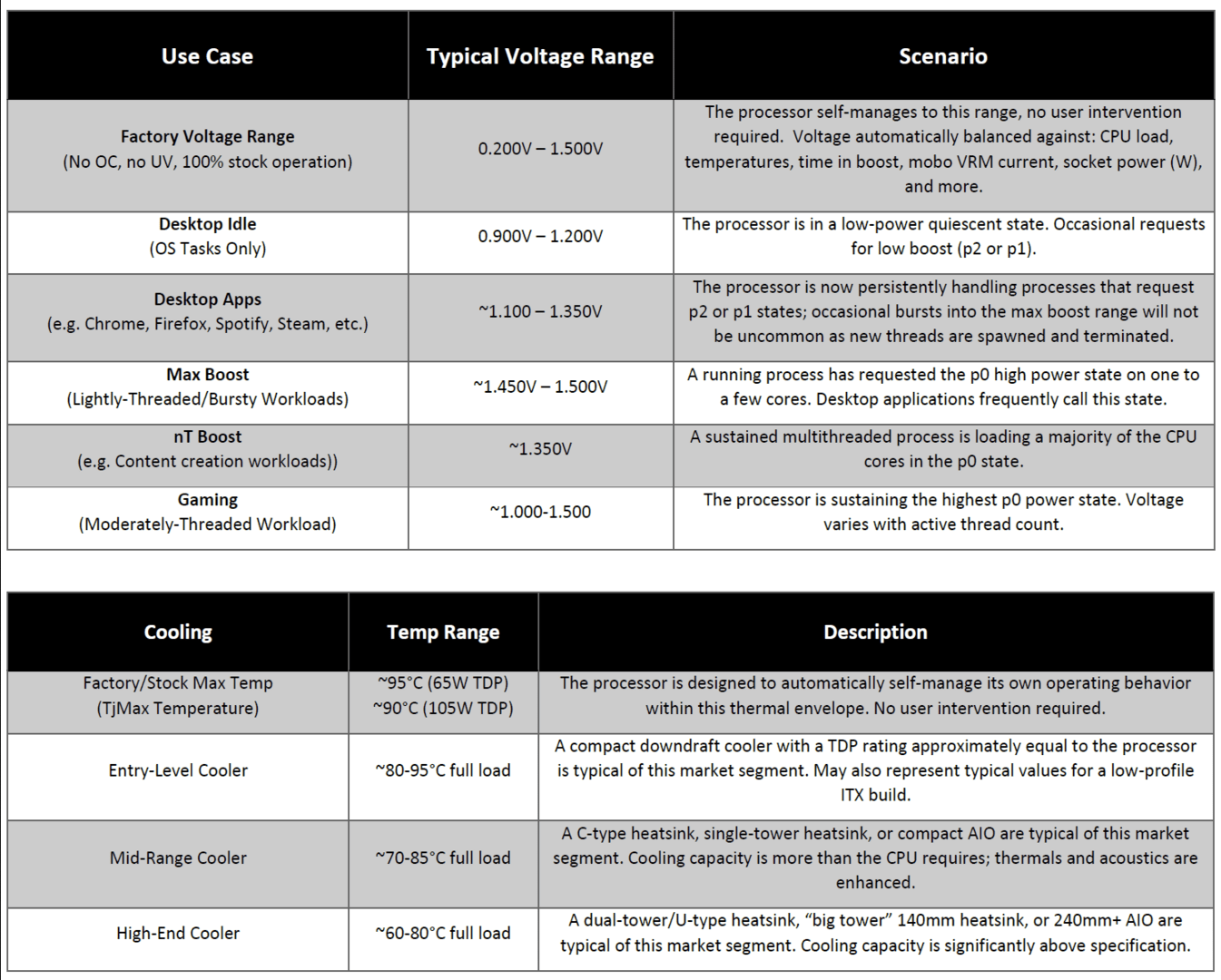

Vorab zur Temperatur
Die Temperatursensoren des Ryzen geben immer den Peak-Wert einer der vielen Sensoren zurück und keinen Durchschnitt. Wird gespielt und es werden nicht alle Kerne ausgelastet, dann boosten einige Kerne höher, die dann natürlich auch heißer werden. Bei Prime sind alle Peak-Werte logischerweise niedriger, auch wenn der Durchschnitt höher liegt.
Ryzen taktet innerhalb kürzester Zeit sehr schnell hoch und runter, wodurch sich die Temperaturen schnell ändern. Über die 'Fan step up time' / 'Fan step down time', falls im UEFI vorhanden, lässt sich einstellen, dass eine kurze Takt-/Tempartursteigerung ausgeglichen wird.
Die Temperaturen der beiden Ryzen 9 59xxX sind geringer, da sie zwei Chiplets haben und die Wärme/Hitze besser an den Heatspreader abgegeben und verteilt werden kann.
Hier die Information von AMD zum Ryzen 5000
Näheres zur Temperatur beim Ryzen steht im Beitrag #17 im Thema Ryzen 5950x fragen!

Genau diese Konfiguration hatte ich bis zuletzt auch laufen und hatte dabei die Lüfter durchgehend auf 21% gestellt (800 Umdrehungen). Im Idle dabei etwa 30°C, unter Last max. 72°C. Durchschnitt im Gaming ca. 55°C
Dazu aber auch meine individuellen Einstellungen im Curve Optimizer, die AiO mit dem Ryzen Offset eingebaut. Darüber hinaus nutze ich nicht die Werkslüfter der AiO und andere Wärmeleitpaste.
Deine max. 77°C und im Idle ca. 40°C erscheinen jetzt allerdings erstmal unproblematisch.
Du könntest ja überprüfen, ob du den Liquid Freezer auch mit dem Ryzen Offset montiert hast und dich in den Curve Optimizer einlesen bzw. den Eco Modus testen.
