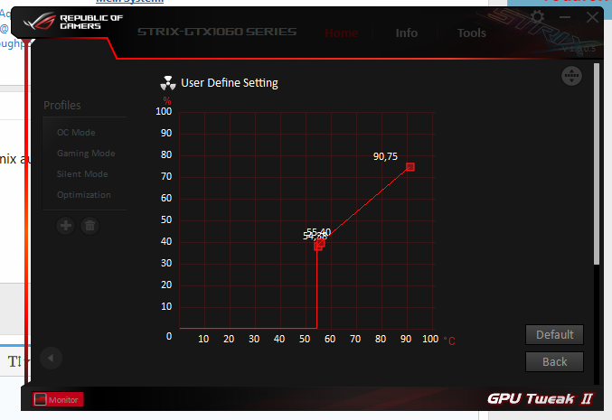

Ja das kannst du quasi ausschließen. Ich bzw wir kennen dein Problem. Es ist so dass deine Karte kurzzeitig durch Benutzung zb YouTube Videos die 56°C erreicht. Dann gehen deine Lüfter an kühlen den Chip und die Temperaturen fallen wieder unter 56. Dann gehen deine Lüfter wieder aus. So geht das die ganze Zeit. Um dieses Verhalten abzustellen oder zu verändern lade dir GPU Twaek 2 (oder msi afterburner). Dann kannst du den bereits von mir gezeigt Regler auf Off stellen und die Lüfter drehen permanent. Wenn du aber willst dass sie auch ausgehen musst du die Lüfter Einstellungen ändern. Dazu gehst du in den Professionellen Modus im GPU Teak und veränderst die Kurve nach deinen wünschen. Problem gelöst.

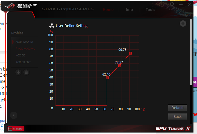

So ist deine Karte (auto) eingestellt:
So könntest du sie auch einstellen... dann ist bis 62°C Ruhe
