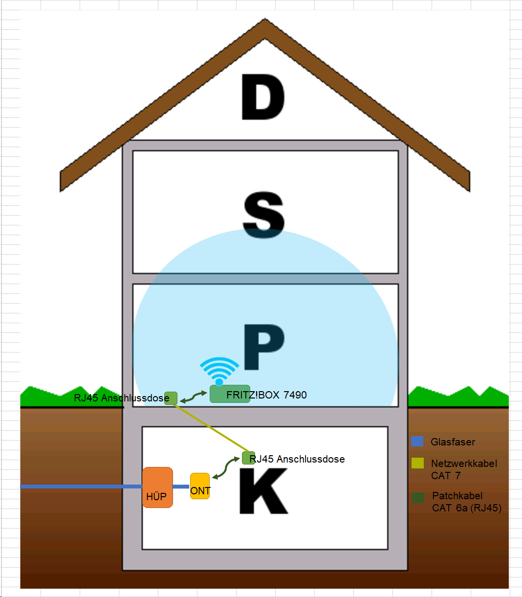

Guten Tag,
seit kurzer Zeit habe ich nun endlich einen schnellen Breitbandanschluss, sprich FTTH bei mir zu Hause. Zurzeit habe ich einen Vertrag gebucht, bei dem mir theoretisch 200 Mbit/s im Download und 50 Mbit/s im Upload zur Verfügung stehen (im Kleingedruckten werden min. 180 bzw. 45 Mbit/s garantiert...).
Zu diesem Anlass habe ich die gesamte Inhouse-Verkablung neu installiert bzw. bin momentan dabei. Den aktuellen Stand habe ich mal versucht, in der beigefügten Skizze zu verdeutlichen.
[IMG]https://www.computerbase.de/forum/attachments/inhouse-verkabelung-png.863979/?hash=50dd7c43fd168258ee8d3bd63cd85d93[/IMG]
Aufgrund der einfacherer Verlegung - im Vergleich zum Glasfaser - habe ich mich primär für eine Verkablung mittels Netzwerkkabel entschieden (vgl. Skizze). Mir ist natürlich klar, dass ich so Abstriche in der Geschwindigkeit machen muss.
Aber die aktuell erreichte Geschwindigkeit erscheint mir trotzdem als sehr gering - da hätte ich mir mehr erhofft. Wie mehrere Speedtests (Verbindung per WLAN, direkt neben der Fritzbox) zeigen, erreiche ich ca. 70 Mbit/s im Download und 40 Mbit/s im Upload.
Was meint ihr zu den Ergebnissen? Ist das soweit im Rahmen oder habe ich Fehler bei der Verlegung gemacht?
Bin über euer Feedback sehr dankbar.
Gruß Jens

Und was sagen Speedtests per LAN-Kabel direkt an der Fritzbox?
70 Mbit/s per WLAN sind je nach Rahmenbedingungen (2,4 GHz WLAN, 20 MHz Kanal) ein sehr guter Wert.
Also erst mal die relevanten Punkte klären:
Mit welchem Gerät machst du den Test per WLAN?
Bzw. welche WLAN Hardware hat es verbaut?
Bist du mit 2,4 GHz oder 5 GHz verbunden?
Welche Kanalbreite wird genutzt?
Die letzten beiden Punkte sollten in der Fritzbox Oberfläche ersichtlich sein.
Ganz sicher nicht! Wenn die Verkabelung in Ordnung ist reicht die locker für 1Gbit. Selbst 10Gbit gehen wenn die Leitung nicht zu lang ist. Dein Engpass ist das WLan. Häng einen Rechner per Kabel an die Fritzbox und du bekommst die volle Bandbreite.
Reaktionen: brainDotExe
Was sagt denn die FritzBox? Wie biste gesynced und wie ist die Störabstandsmarge? Wenn da alles ok ist: WLAN mies oder mehr ist bei Deinem gewählten (von Engeräten unterstützten) WLAN-Standard nicht drin..
Mit LAN Kabel verliert man keine Geschwindigkeit. WLAN ist halt eigentlich nur für Mobilegeräte gedacht und wenn man Leistung will nicht die erste Wahl.
Reaktionen: brainDotExe und Ghost-Rider
@Mac_Fly
Die Fritzbox sagt einem hier überhaupt nix, da es bei einer Glasfaserverkabelung weder einen Sync gibt noch eine Störabstandsmarge welche die Fritze auslesen oder anzeigen könnte. ONT in der Skizze ist praktisch als Modem zu bezeichnen und die Fritze reicht einfach nur als Router das einkommende Signal weiter.
@techpro2983
WLAN ist für Geschwindigkeitsmessungen praktisch uninteressant da eh nur für Laptops und Mobile Zeug interessant, welche praktisch keine Performanceansprüche haben. Willst du die Geschwindigkeit die ankommt nimm ein Netzwerkkabel. Und diese sind auch dem Glasfaseranschluss durchaus gewachsen, wenn man mit einer Cat6/7 Verkabelung auf min. eine 10Gbit/s Verbindung gehen kann.

Als erstes prüfen, ob geen Mode für die LAN Ports ausgeschaltet ist. Dann müssen der LAN Adapter auf Gigabit laufen. Wenn nicht Dosen in Zuleitung kontrollieren und neu auflegen. Nicht das da eine Ader fehlt. Dann mal live Linux booten und via LAN messen. Wenn man Android Smartphone hat kann man sich die FritzAppWLAN laden und jeden Raum ausmessen, jeweils für 2,4 GHz und 5 GHz. Auch auf Nachbarkanäle unter Umgebung nachschauen, ob jemand stört. Es ist ja entscheidend, das die Verkabellung bis zur 7490 auch auf Gigabibt läuft.
Was kommt denn in der 7490 an? Das wird auch in der App angezeigt.

Ich habe gerade nochmal per LAN-Kabel einen Speedtest gemacht (Fritzbox --> Lankabel 6A --> PC). Da kam ich auf 173 MBit/s im Down- und 36 MBit/s im Upload. Ich denke, dass ist ein Wert, bei dem ich den Leistungsverlust verschmerzen kann (drei Patchkabel, Abschirmung, Hardware etc. - @brainDotExe sprach ja auch bereits einige relevante Punkte an).
Das heißt im Umkehrschluss aber für mich, dass die WLAN-Verbindung das Problem ist. Dabei ist es bei mir so, dass für die alltägliche Nutzung bei mir WLAN viel relevanter ist als LAN.
Die Fritz!Box 7490, mit neustem Softwareupdate, sollte ja grundsätzlich erstmal in der Lage sein, eine höhere Geschwindigkeit zur Verfügung zu stellen?!
Gibt es noch irgendwelche Einstellungsmöglichkeiten? WLAN AC ist doch grundsätzlich aktiviert, oder?
Das ist nicht der LAN-Verkabelung geschuldet. Da gibt es keine Verluste in dem Sinne. Da kommen Netto immer 940 Mbit/s drüber, wenn Gigabit Ethernet läuft.

Wie gesagt, schau mal in der Fritzbox Weboberfläche nach, mit welcher Geschwindigkeit und welcher Frequenz die betroffenen Geräte verbunden sind.

Die beste Lösung ist es LAN-Kabel in betroffenen Bereiche zu verlegen und dort Access Points zu betreiben.
Lege in lege in jedes Stockwerk LAN und installiere dort je einen AP. Herseller gibt es da einige, auf jeden Fall nur ein Hersteller bei allen AP's. Wenn die FB im EG stehen bleibt dann würde ich für den Rest auch AVM wählen.
Der Provider ist das Northern Acess? Der bindet Glasfaser teilweise mit Richtfunk an. Da kommen solche Abweichungen vor.
Am besten LAN Kabel ziehen durch z. B. tote Schornsteine oder ähnliches und dort APs anschliessen. Man kann auch teilweise vorhandene Telefonkabel für LAN nutzen, wenn 4-8 Adern vorhanden sind. Mit Fritz-Repeatern geht das. Die Typen mit E am Ende haben LAN Port. Auf keinen Fall Repeater ohne LAN Port kaufen. Oder man nimmt die FB4040 als AP. Dann hat man für 70€ gleich einen Portswitch dabei. Auf jede Etage einen AP.
