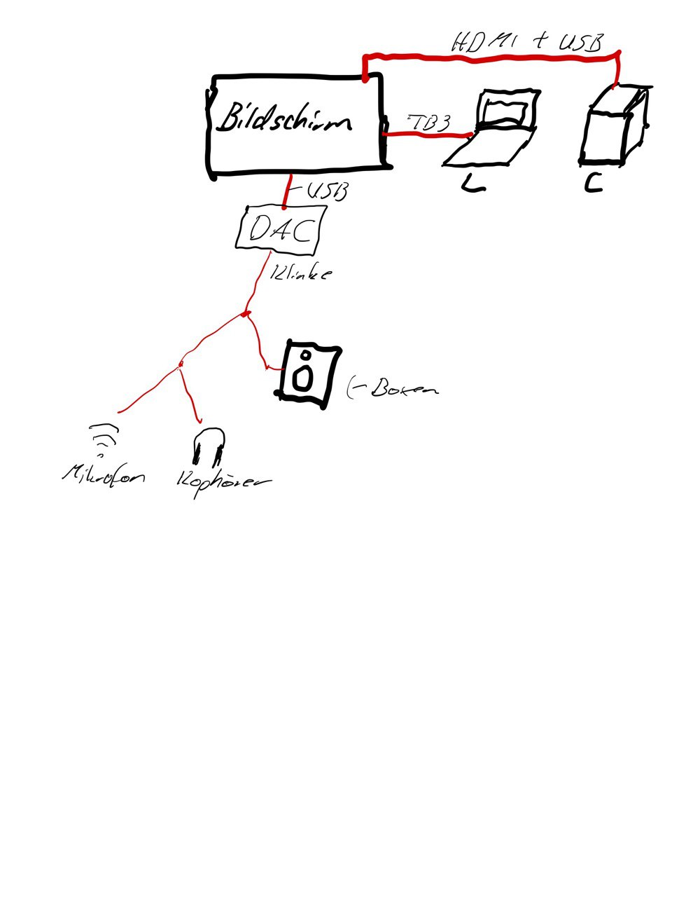

Mein Aufbau besteht aus einem Laptop (Windows/MacOS) und einem PC (Windows) welche über meinen Dell U4919DW und den eingebauten KVM Switch mit sämtlicher Peripherie verbunden sind. Das funktioniert soweit auch ziemlich gut. Das Problem mit dem Audioausgang habe ich so gelöst, dass an dem Dell ein Sharkoon USB DAC angeschlossen ist, damit die Soundausgabe ohne zusätzliche Kabel funktioniert. An diesem Sharkoon DAC ist via Kabelpeitsche einmal mein Lautsprecherset mit Subwoofer (Wavemaster Cube mini) angeschlossen und einmal mein Kopfhörer. (Superlux HD660 Pro mit 150 Ohm). An der Seite der Kopfhörer ist zusätzlich nochmal eine Kabelpeitsche mit Aufsplittung an Kopfhörer/Mikrofon vorhanden. Eventuell hilft diese Zeichnung etwas:
Hier kommen wir zum ersten Problem: Die Lautstärke an den Kopfhörern ist selbst bei geringster Stufe (egal ob MacOS oder Windows) extrem laut. Es geht zwar aber auch nur eine Stufe drüber und es haut mir das Trommelfell raus.
Das zweite Problem ist, dass die Kopfhörer die Ganze Zeit mitlaufen wenn ich über die Boxen Musik höre. Das ist denke ich auf Dauer für die Treiber auch nicht unbedingt ideal. Klar könnte ich jetzt das Kabel am DAC dazu abziehen aber das bedeutet auch jedesmal unter den Schreibtisch klettern.
Meine Überlegung wäre jetzt eine andere externe Soundkarte für den Schreibtisch, an dem ich die Kopfhörer direkt anschließen könnte. Allerdings weiß ich nicht ob sich damit das Problem der Lautstärke löst. Und weiterhin gibt es die Möglichkeit, die Ausgabe an so einer Soundkarte einfach umzustellen?
Weiterhin würde ich gerne wissen, was denn die Empfehlung wäre, sollte das die Lösung sein. 5.1 Effekte und ähnliches brauche ich nicht. Einfach 2.0/2.1 und gut ist.
