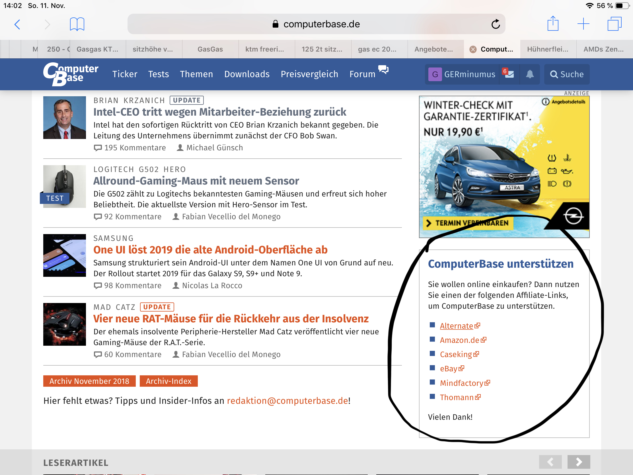

GERminumus schrieb:Bestell die Sachen am besten hier über ComputerBase bereitgestellt links, so haben die etwas davon.
Guck auf die startseit und scrolle runter. Da sind die üblichen Geschäfte aufgelistet.
