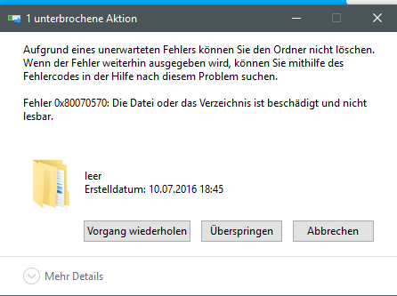

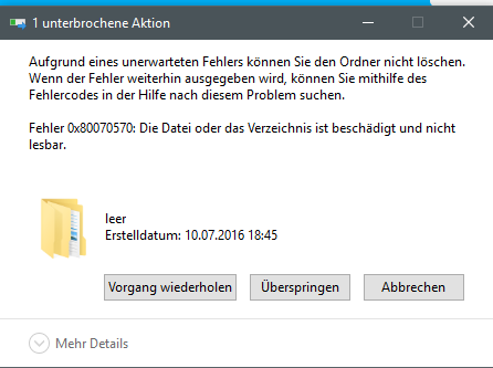

Ich habe einen Ordner wo ein Bild gespeichert ist, mir ist es nicht möglich den Ordner zu löschen.
Folgende Fehlermeldung erscheint dann : Unbenannt.png
Gibt es Programme die es schaffen, diese Fehlermeldung zu umgehen?

steht doch da. Verzeichniss ist beschädigt, da kann unlocker kaum was machen und beschädigt eventuell noch das Dateisystem

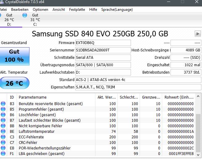

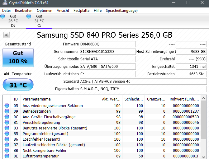

mal crystal disk info screenshot bitte, danach falls der zustand noch gut sein sollte in der administrativen eingabeaufforderung chkdsk <Laufwerk auf dem der Ordner liegt> /f /x /r
Habt ihr alle die Fehlermeldung gelesen?
"Die Datei oder das Verzeichnis ist beschädigt" -> Ich würde als ERSTES mal Checkdisk (chkdsk) laufen lassen im Diagnosemodus.
Zu einem beschädigten Dateisystem würde es auch passen, dass sich unlocker nicht starten lässt.

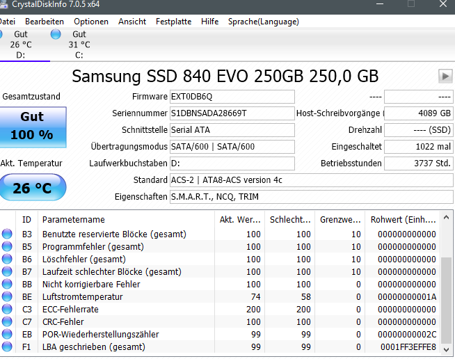

Crystal Disk zeigt folgendes:

Dann bitte:
cmd -> als Administrator starten
chkdsk C: /X
Und bestätigen, dass das beim nächsten Neustart gemacht wird.
Dasselbe dann nochmal mit chkdsk D: /X
