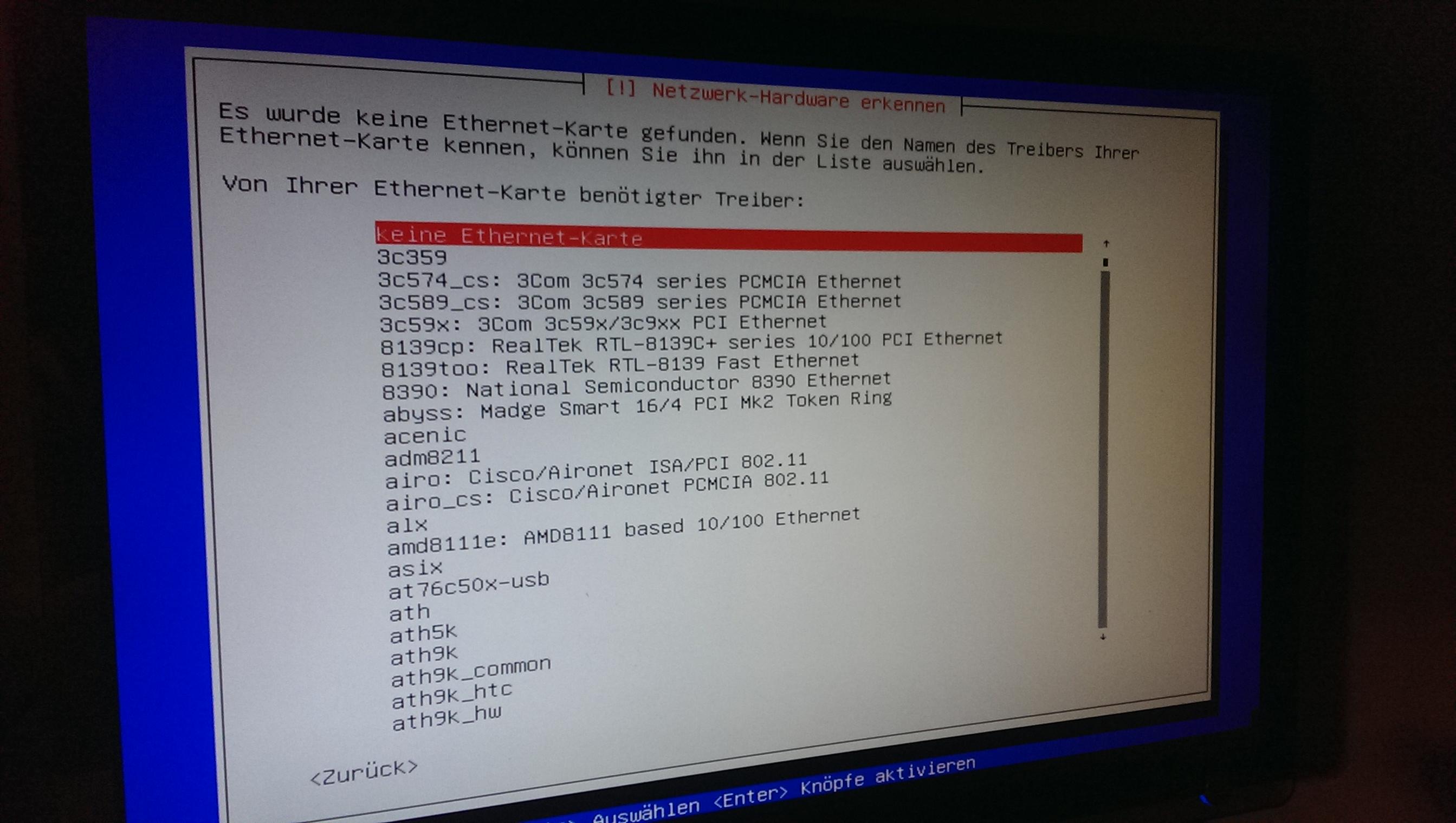

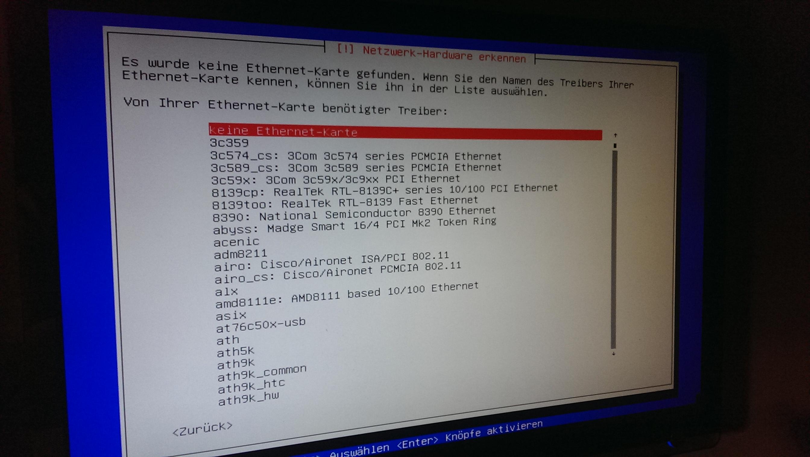

Bei proxmox hat trotz hilfe das komplette netzwerk nichtfunktioniert ich vermute auf fehlende treiber. Ich werde mir mal OpenMediaVault anschauen danke für eure tipps. Habt ihr vlt noch einpaar anleitungen?
Es heisst es wurde keine netzwerkkarte erkannt nun muss ich manuel einen treiber auswählen. Wie kann ich herausfinden wie der heisst?
Mainboard heisst B85M itx und laut internet heisst die onboardkarte Qualcomm Atheros AR8171
Ja dem ist so. foto folgt

Die Treiber gibt es auf jeden Fall im Backport Kernel, jetzt ist natürlich die tolle Frage wie installiert man den ohne Internet.
Ich würde erstmal bei der Installation "keine Netzwerkkarte" anklicken und das ganze Installieren (sollte hoffentlich funktionieren).
Evtl benutzt der Installer ein alten Kernel oder hat nicht alle Module geladen. Nach der Installation starten, in der Shell einloggen mit root / deinemPW.

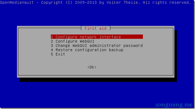

Danach gibst du mal #: omv-firstaid
ein, da kannst du jetzt deine Netzwerkarte einstellen. Von der Sache sollte das nun schon funktionieren.

Also wenn ich dort auf die netzwerk config gehe kommt oben ein weisses feld und unten öffnet sich eine comando zeile ist das normal?
sieht es auch aus aber wenn ich auf configure network interface kommt das, also eigentlich das selbe fenster ohne schrift

#: omv-firstaid
guck mal ob jetzt die Netzwerkkarte drin ist
