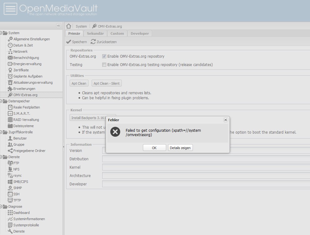

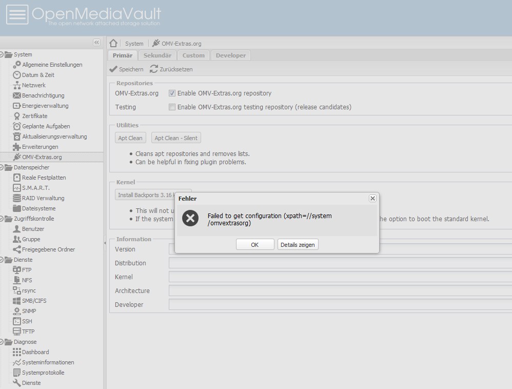

Also habe nun omv extras installiert jedes mal wenn ich auf die optionen gehe kommt nun diese meldung:
Wenn ich dan ok klicke geht eigentlich alles kann ich das ignorieren? Bzw bei mir sehe ich keine dropdownliste wie bei dir ich kann jediglich den 3.16 kernel installieren ist das der?

mach mal in die Konsole (scheinbar eine ungelöste Abhängigkeit durch das per Hand installierte Kernel)
:# apt-get update && apt-get -f install && apt-get dist-upgrade
bzw jedes apt-get einzeln (das && bedeutet das die Befehle hintereinander ausgeführt werden)
wenn es irgendwas fragt bejahen
dann mal einen neustart
Wegen der HDD probier das noch mal nach dem ganzen , nicht das da einfach irgend ein Fehler gibt weil irgendwas fehlt (solltest das ganze im Dateisystem anwählen können). Bzw die Platte wo OMV drauf installiert ist kann man nicht als NAS Platte freigeben, nur falls das nicht so klar ist (geht zwar per Hand, ist aber so überhaupt nicht zu empfehlen)
Dateisystem erstellen -> Benutzer/Gruppen erstellen -> Freigegebene Ordner einrichten -> SMB/NFS Dienste einrichten

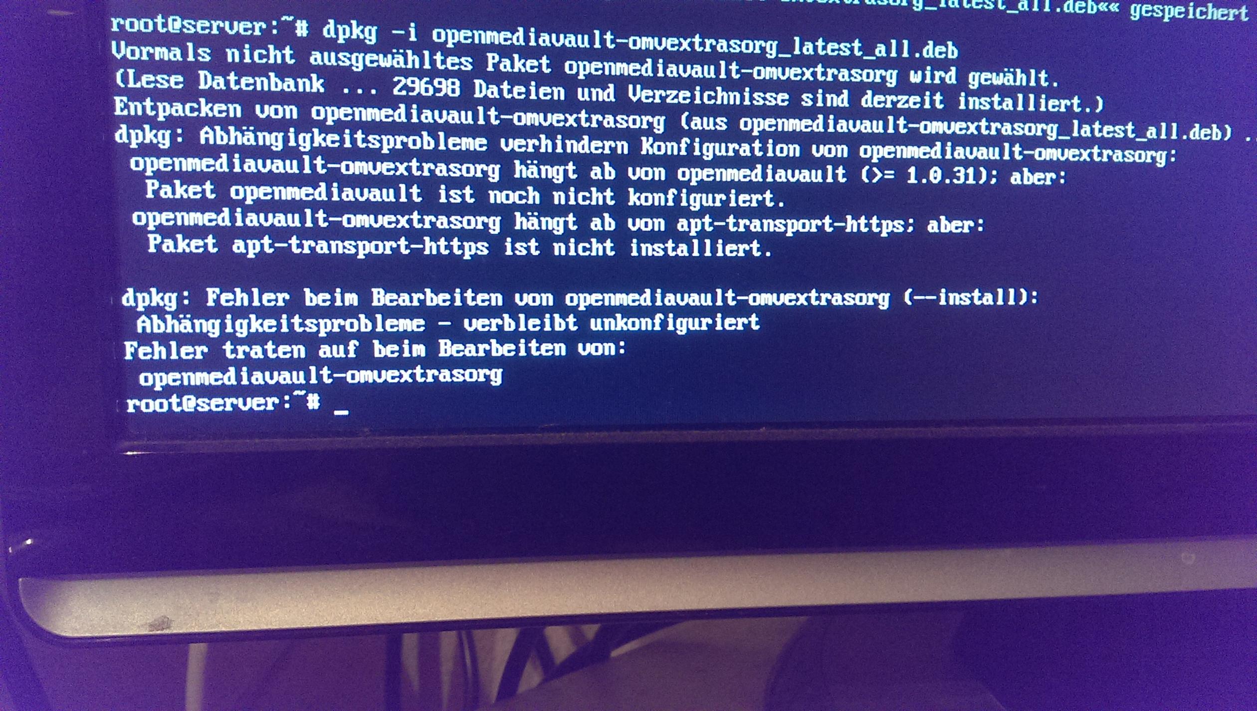

bin hier am ausrasten will den usb wieder nicht richtig erkennen -_- wenn ich cd /usbstick eingebe und dan dir kommt ein ganz anderes verzeichniss und wenn ich dan dpkg -i *.deb eingebe findet es nichts
- Mai 2013
- 1.304
erneut mounten geht auch nicht es heisst sei bereits gemounted . ich komme immer in ein verzeichniss eins vorher und kommeaber nicht weiter auch wenn ich nochmal cd /usbstick eingebe. Ich muss schliesslich die extras neuinstallieren

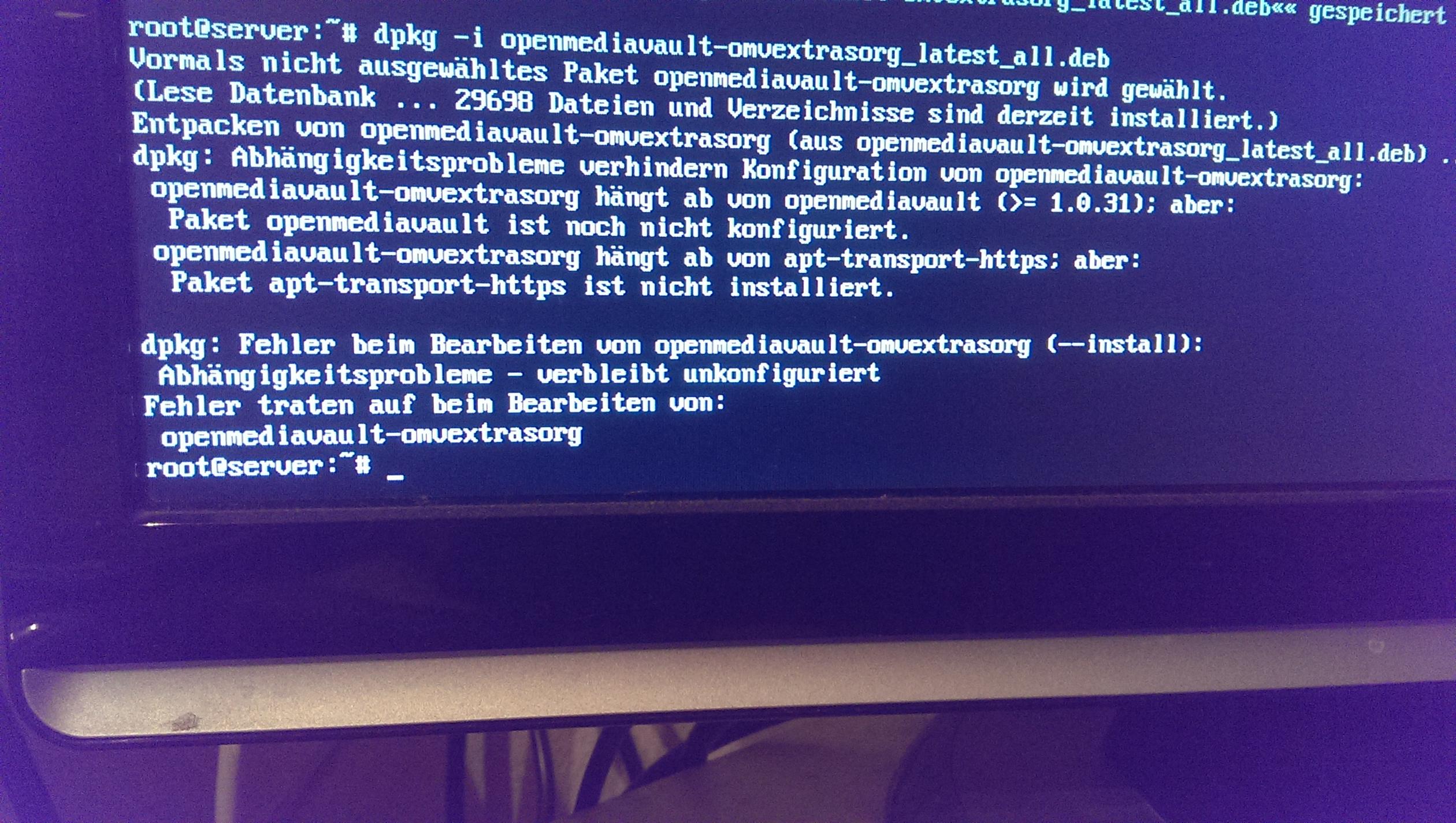

Immernoch gleiche fehlermeldung beim 2. befehl kann ich entscheiden zwischen bebehalten der datei zurücksetzen und co was muss ich nehmen
Okey es hat trotz fehlermeldung das plugin installiert fehler meldung von vorin kommt im webgui aber immernoch

Die folgenden Pakete haben unerfüllte abhängigkeiten: openmed.extras. hängt ab von apt-transport-https ist aber nicht installiert
Ah habe nochmals apt-get -f install eingegeben ging nun kommt nun der gleiche text
