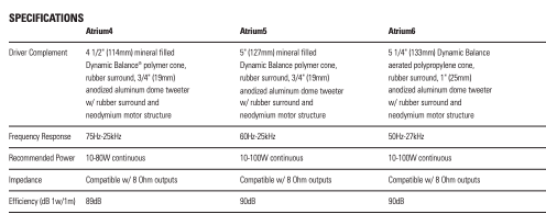

Lieber die Polk Audio Atrium 5 oder ehr die 4.
Schaut man sich die Werte an, dann ist die Atrium 4 kaum in der Lage Bass wieder zugeben. Da ist die 5er oder die 6er die es als Pärchen für 249€ gibt schon deutlich besser geeignet. Bei der. 6er könnte man, wenn man nicht unbedingt starken Tiefbass will auch auf einen Sub verzichten, da sie mit 50 Hertz eh schon tief spielen, natürlich nicht so tief wie ein richtiger Sub, aber bum bum wird es auch schon gut machen.
Wenn es natürlich darum geht ein Paar € zu sparen, dann viel Spaß mit dem Behringer Set, aber sind halt keine Lautsprecher für Outdoor. Ich weiß ja nicht wie es dir geht, aber ich versuche bei mir immer alles so simpel wie möglich zu machen und mir nicht extra noch mehr Arbeit aufzuhalsen, aber jeden seinen Fetisch.

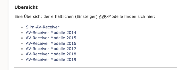

Ansonsten könntest du auch einen "ausgewachsenen" AV Receover nehmen, die haben natürlich viel mehr Power. Werden preislich aber neu wahrscheinlich nicht in deinem Budget drin sein. Kann es da auch gebraucht sein?
Im AV Wiki gibt es eine Auflistung wie auf dem Bild zu sehen von AV Receiver von 2014 bis 2019. Alle diese AV Receiver haben auch Bluetooth und mehr als genug Leistung. Da einfach mal schauen wie die Modelle heißen und welche von denen gerade bei ebay/kleinanzeigen verkauft werden und da ein Schnäppchen machen. Ich mache vorher immer einen Haken bei verkaufte Artikel und beendete Angebote, um einen Richtwert zu haben, für was die Geräte auslaufen.
Die Übersicht findest du, wenn du bei dem Link fast ganz nach unten scrollst.
https://av-wiki.de/av-receiver#pioneer
