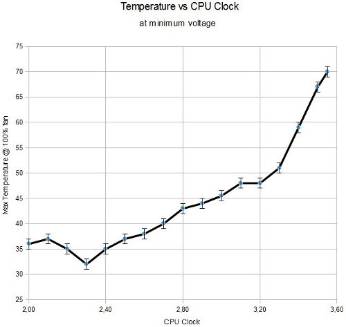

ich mache nichts, weil die Kühlung einfach ausreicht.
Allerdings habe ich mal einen Q6600 komplett charakterisiert, und das beantwortet vielleicht einen Teil Deiner Frage.
Wie die Grafik zeigt, lohnt es sich schon, wenn man Overclocking am Limit betreibt (rechter Bereich, hier zwischen 3 und 3.6 GHz), mit der Taktfrequenz etwas runterzugehen. Im unteren Bereich hingegen bringt es fast nichts (2 bis 2.7 GHz), weil der Prozessor sowieso nicht unter Raumtemperatur gekühlt werden kann.
Die Temperaturen wurden für Volllast bei der minimal möglichen Betriebsspannung ermittelt. In Wirklichkeit sind die Fehler natürlich größer als die Fehlerbalken, insb. weil die Temperaturen nicht bei gleicher Raumtemperatur ermittelt wurden (+- 5°C). Die Tendenz lässt sich aber trotzdem gut erkennen.
