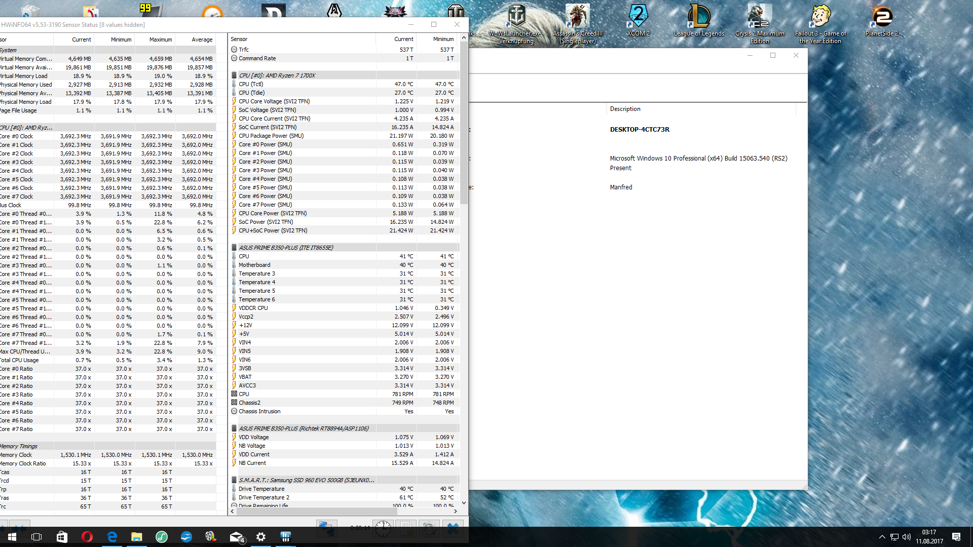

@zentausend oh doch die Pstates sollte man bei Ryzen haben, weil da halbiert sich noch mal der Stromverbrauch, weil der Ryzen die Cores mit 0,4V buchstäblich in den Ruhemodus schickt, das funktioniert aber nicht wenn er die Taktrate halten muss. Zeitweise nimmt mein 1700x@3,8Ghz so nur noch rund 6W laut Hwinfo auf vorher ohne Pstates waren es minimal 12W.
das glaube ich so nicht .... , es ist zwar richtig das die Anzeige ein runtertakten anzeigt aber die Pstates hängen mit dem Betriebssystem zusammen = win 10 , der Ryzen hat jedoch sein eigenes Powermanagment , nennt sich Sense MI - reagiert mit 1 ms wesentlich schneller als Windows .

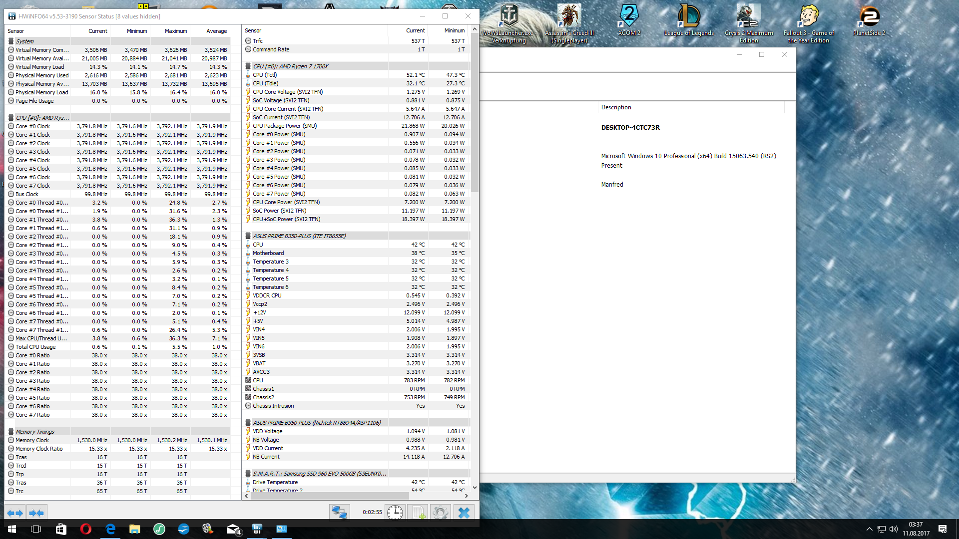

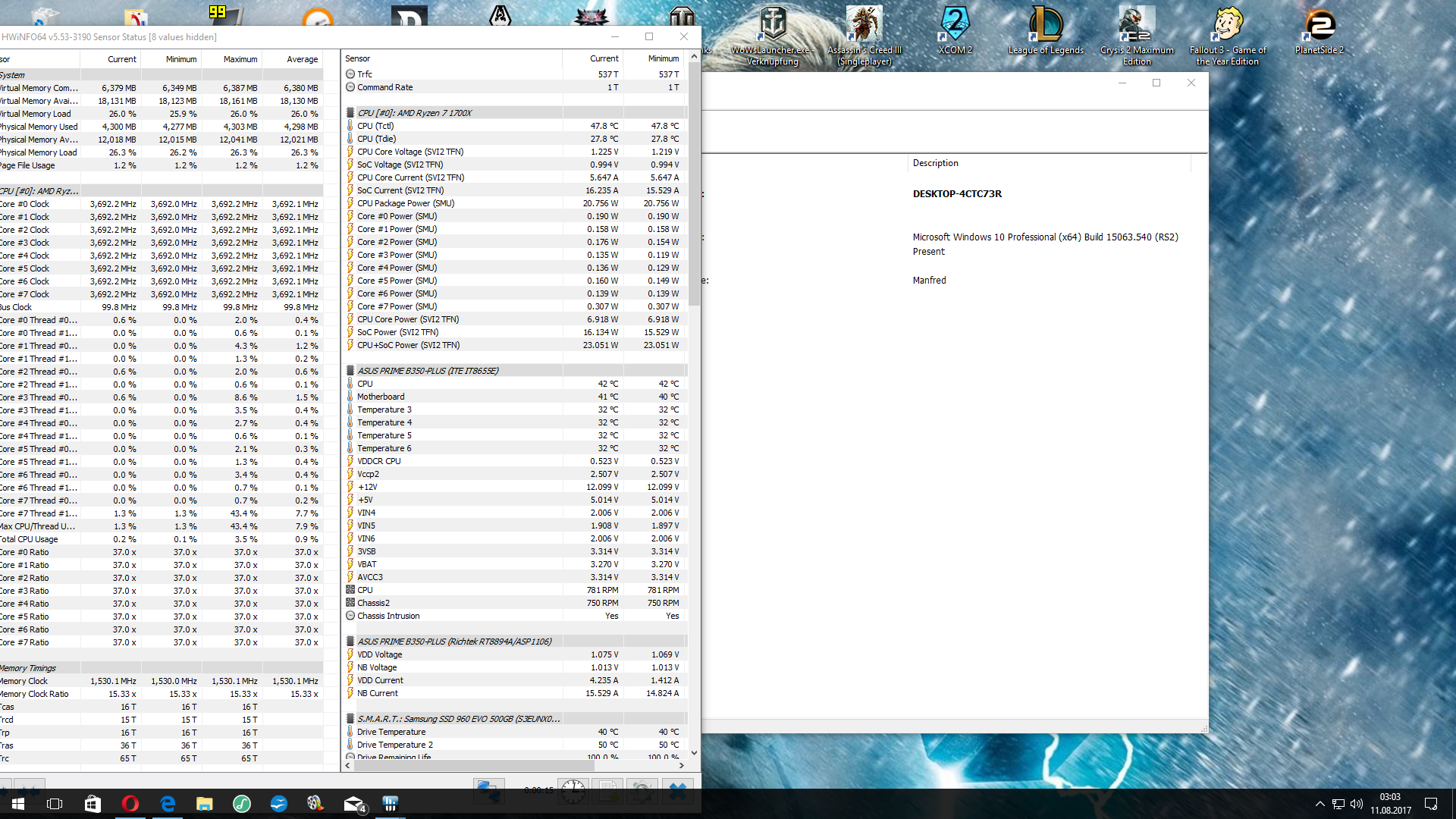

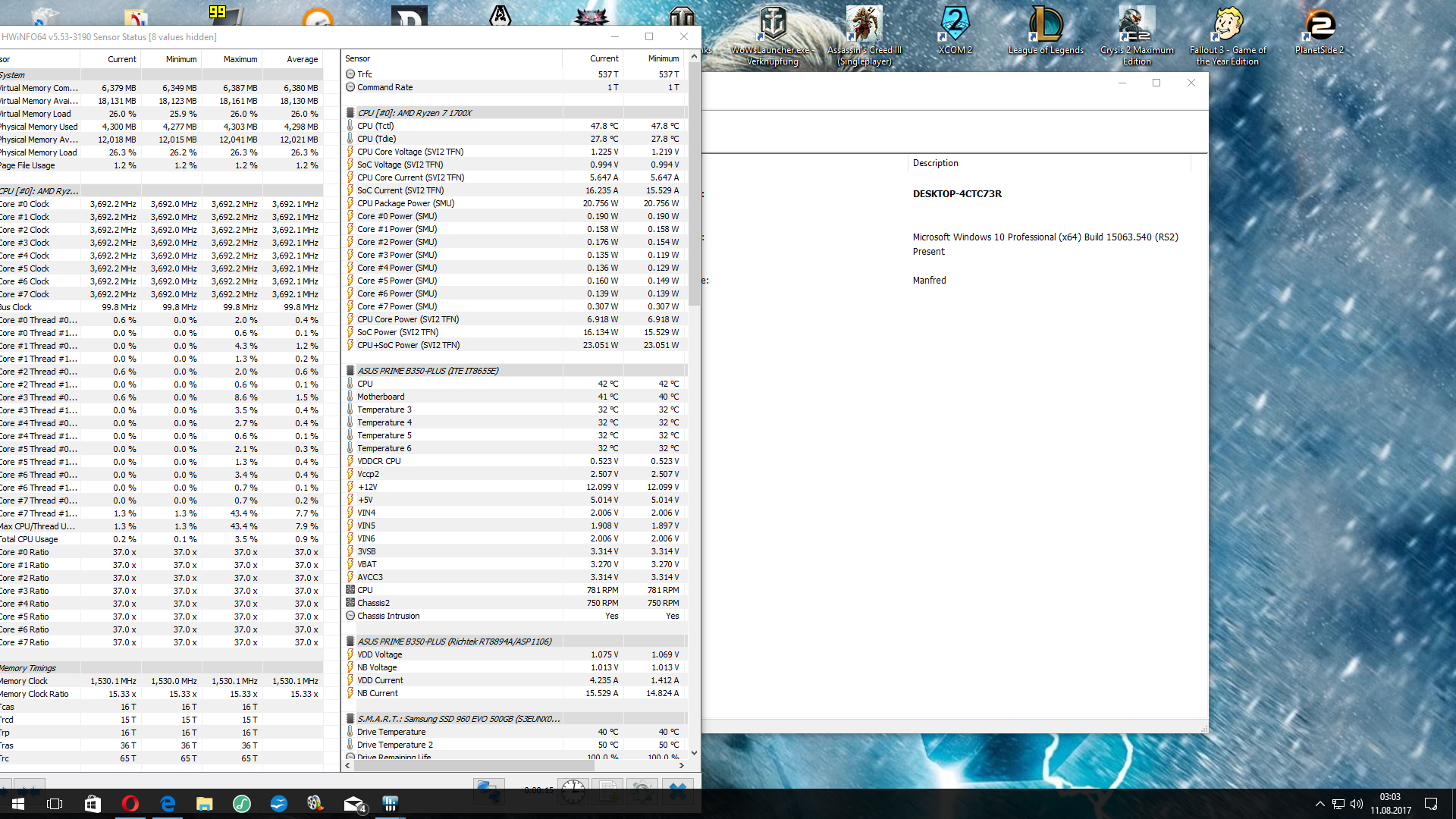

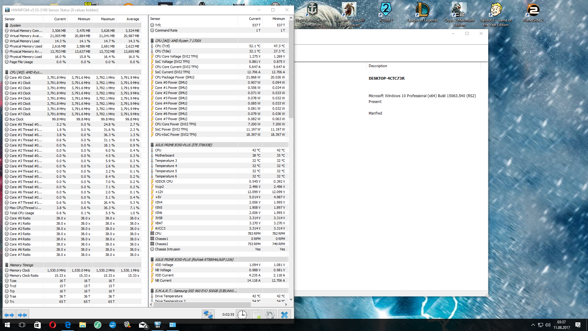

1700x @ 3,7@1,225v = 6,9w trotz 3,7 GHZ ... ---- > Ryzen Balanced Profil
1700x @ 3,7 ghz @1,225 v = 5,188 w ( min ) --------> Energiesparmodus Profil
1700x@ 3,8 GHZ @ 1,286v = 7,2 w( min ) ----> Energiesparprofil
ich frag mich zwar warum dein Soc Verbrauch so niedrig ist , könnte aber meine 960 EVO für verantwortlich sein - die hängt mit 4x Pcie 3.0 am Soc

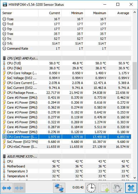

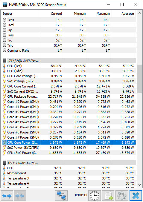

Ja das könnte daran liegen ich hatte aber auch nur 0,95V an liegen jetzt ist es zur Zeit 1V weil es Stabilitäts Probleme bei der Nutzung von AVX gab, ich hatte den Soc Verbrauch auch schon auf unter 8 W gedrückt aber ich hab die Spannung dann wieder höher gestellt weil nicht klar war wo die Ram Probleme her kamen.
