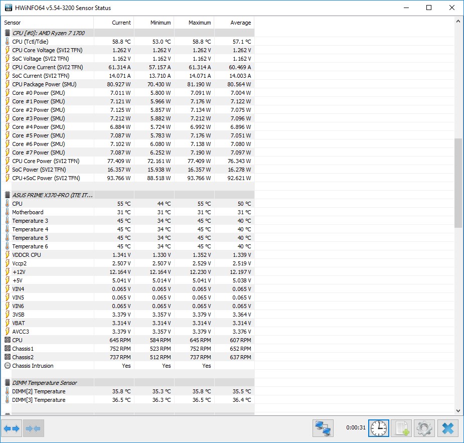

Wenn ich dein HWInfo angucke....dann fällt mir die recht hohe SoC Spannung auf....da steht bei dir ausgelesene 1,162V.
Ich habe im Bios 1,05V eingestellt und es wird 1,037 von HWInfo und 1,025 von HW Monitor ausgelesen.
Bist du sicher, dass die so hoch muss?
Jup, die SoC muss wirklich so hoch sein, mit 1,10v läuft bei mir nur 3200Mhz. Die 3333Mhz laufen selbst mit 1,15v nicht stabil, deshalb bin ich auf 1,175v gegangen. Das ist aber gar kein Problem, der gesamte Uncore frisst nur relativ wenig Strom, der Unterschied von 1,1v zu 1,2v beträgt nichtmal 5 Watt. Laut AMD sind sogar bis 1,4v möglich, nur Raja@Asus hat mal geposted man soll nicht mehr als 1,20v einstellen, weil es afaik einen BIOS Bug im C6h gegeben hat, der bei einem BIOS-Update zu dem eingestellten Wert nochmal etwas addiert und dann einfach Grillsaison wäre. Aber 1,175v ist völlig ungefährlich und verursacht weder großartig Hitze, noch Stromverbrauch.

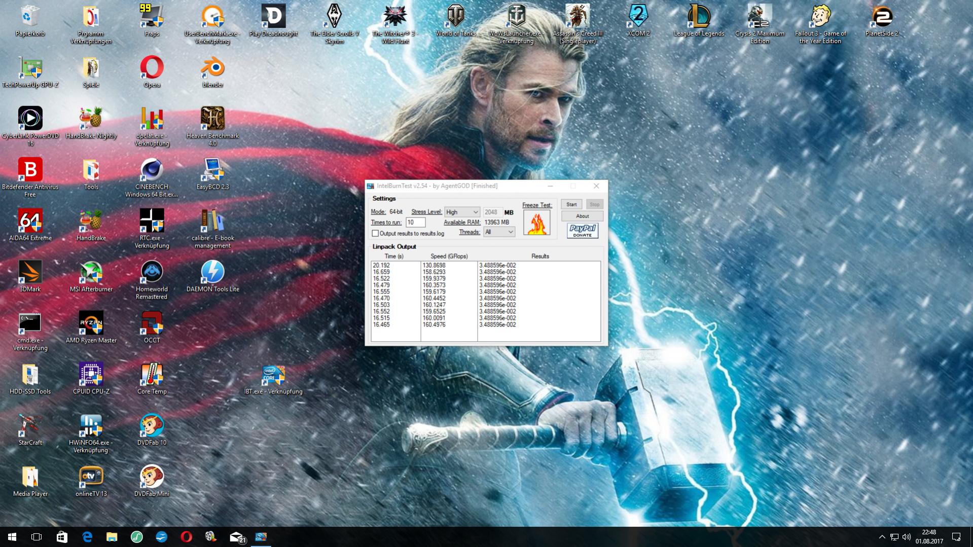

i get 156 - 157 Gflops with my 1700x @1,225v @3,7 Ghz

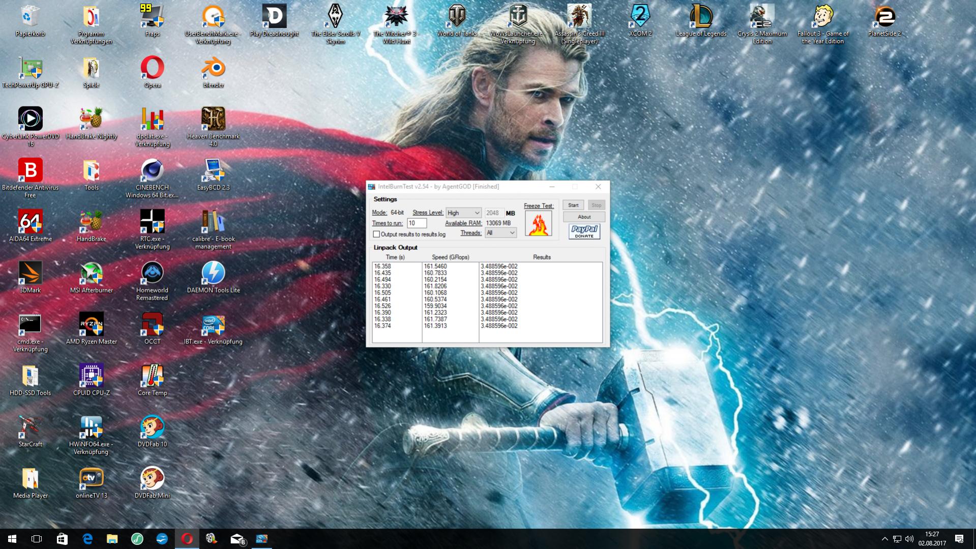

i get 159 - 160 GFlops with Stress Level " High " Forget the 1 st Result , maybe an background Task from Boot

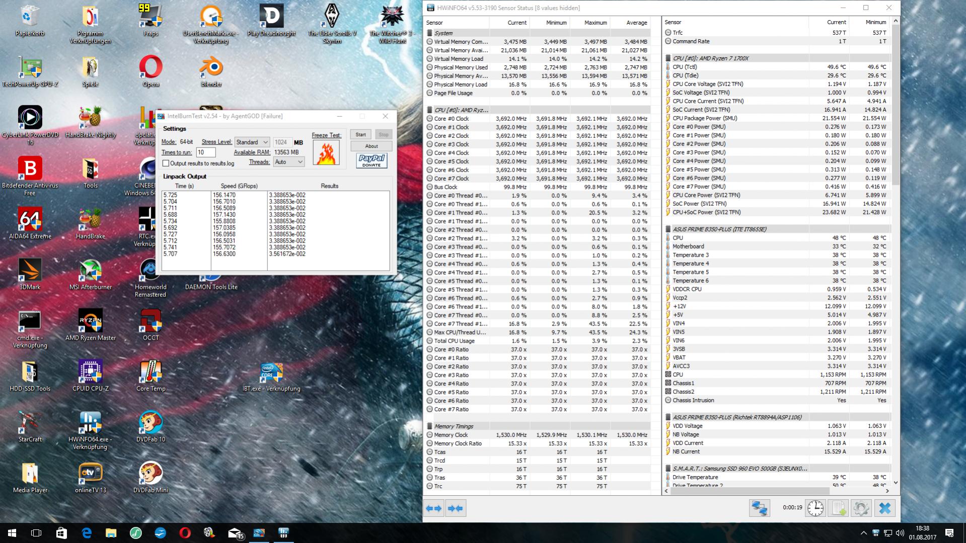

I did download your IBT files and now my results look way better....I did just one test with 3,8GHz EDC enabled/disabled.
EDC enabled gets me around 207GFlops and on Auto(disabled) I get 185 GFlops.
So 12% improvement this time....

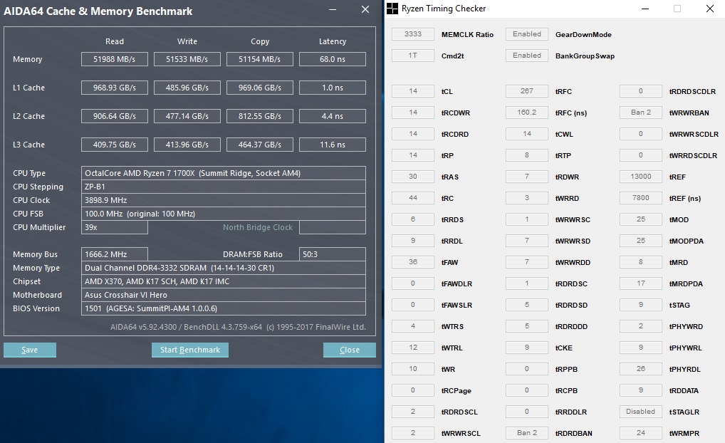

Leute, ich habe mir das 1501 BIOS aufs Board gezogen und konnte meinen RAM noch einmal etwas tunen. :)
Womit hast Du auf Stabilität getestet?
Habe 21GB mit MemTest bis über 1.000% durchlaufen lassen ohne Fehler.
Dann noch Blend Test mit Prime.
Musste für 3.333Mhz meine DRAM Spannung von 1.3V auf 1.35V anheben und meine ProcODT von 60Ohm auf 68.8Ohm. SoC-Spannung wie bei 3.200Mhz auf 1.05V.
Konnte auch mit 3.466Mhz CL16 starten, allerdings hat mir MemTest sofort Fehler ausgespuckt.
