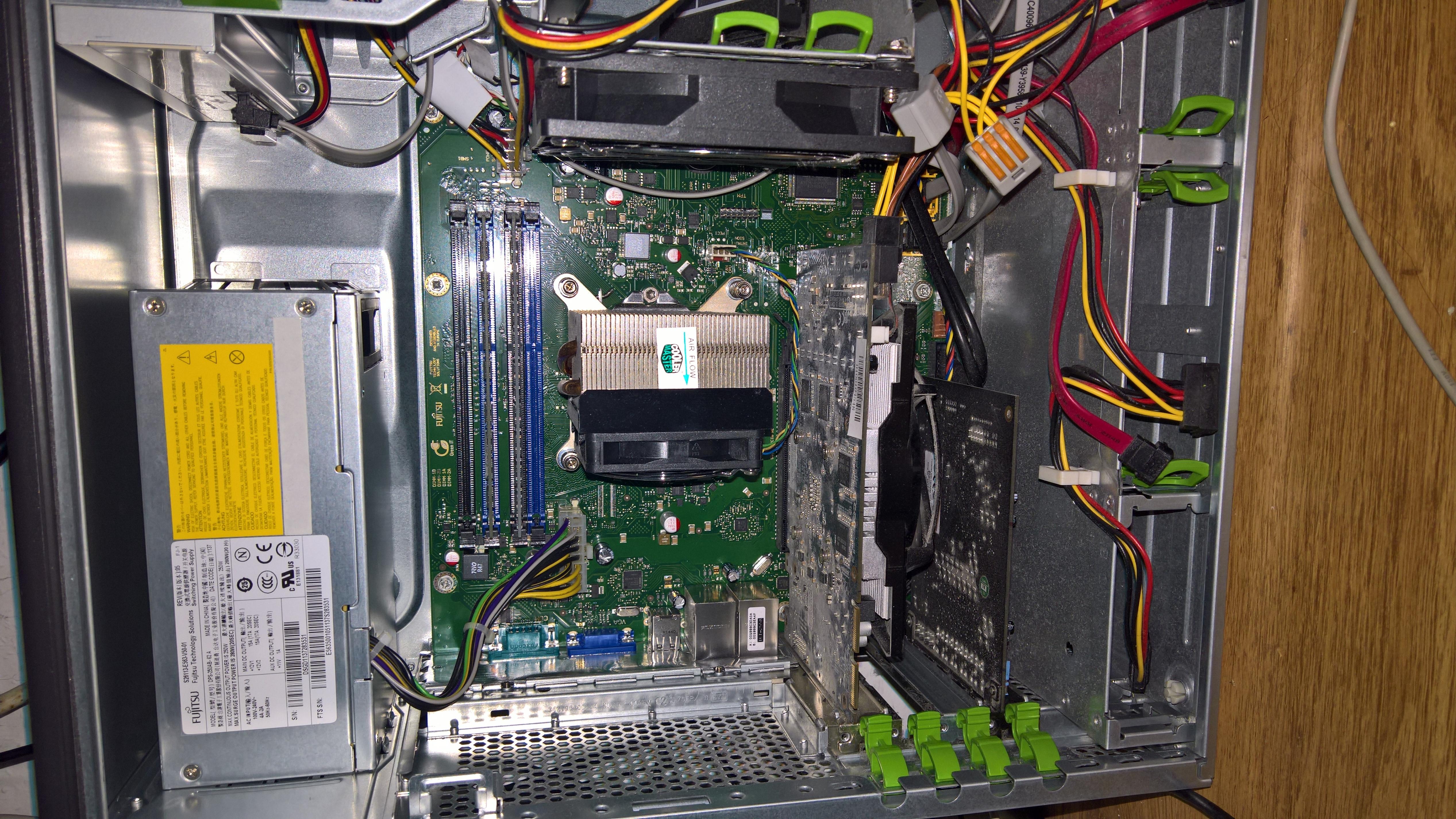

Momentan besitze ich noch einen Phenom2 X4 955 von AMD mit 4 GB DDR2 RAM. Jetzt bietet sich mir jedoch die Möglichkeit (kostenfrei) einen Intel i5 3570 inkl. 8GB DDR3 RAM und Board (allerdings nur ein RAM Riegel im Board welches Dual Channel unterstützt) zu bekommen.
Ich hab mir mal das Datenblatt vom i5 durchgelesen und zumindest auf dem Papier scheint er einen Tick schneller zu sein als mein aktueller Prozessor.
Könnt ihr mir vielleicht sagen mit was für einem Leistungszuwachs ich ungefähr rechnen kann?
Würde dieser in Spielen wie: Overwatch, DayZ,CS: GO... spürbar sein oder lohnt sich der Aufwand (Teile tauschen, wahrscheinlich Win10 neu aufsetzen aufgrund des Chipsatz wechsels, etc) nicht?

der einfache wechsel des Mainboards wir schwierig.
ich gehe davon aus, dass dort ein "nur 12v Technologie" Netzteil drin sitzt, und das Mainboard keinen Standardanschluss hat.
in dem fall müsstest du den ganzen rechner nehmen.

In meinem aktuellen Rechner (mit dem 955) hab ich ein vollmodulares Corsair Netzteil (welches genau müsste ich mal nachschauen). Meinst das passt nicht?
musst du schauen.
das Problem ist eher das andere nt - ist bei meinem Fujitsu ein nt, welches nur 12 Volt ausgibt, von da auf das Mainboard, und von da zur hdd und Brenner.
meiner ist aber auch ein tx100 - vielleicht sieht´s da ja anders drin aus
Selbst wenn das MB nicht passt kann er sich ja immer noch ein günstiges Mainboard besorgen. Das Upgrade lohnt sich.
Scheinst glück gehabt zu haben.
