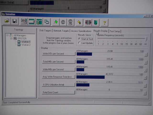

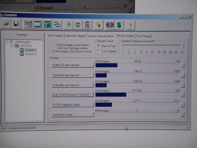

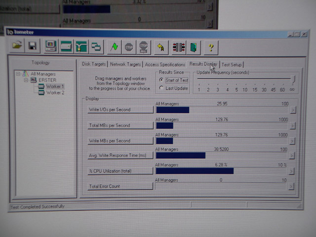

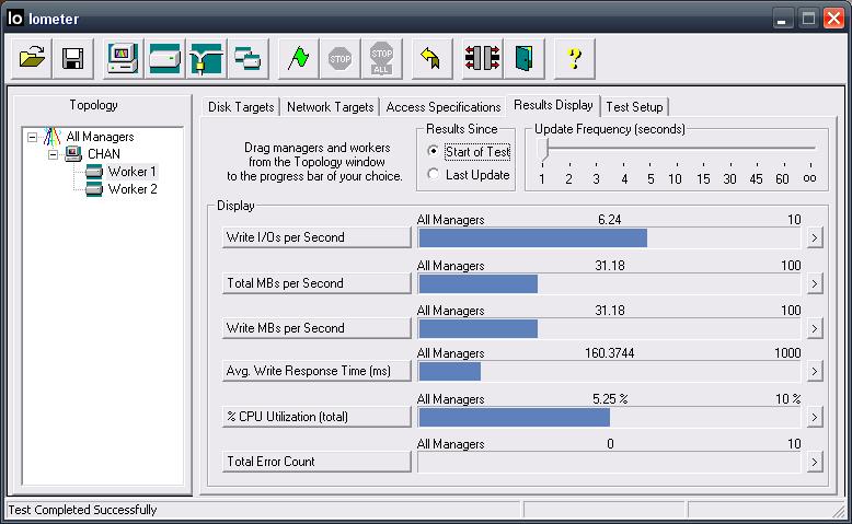

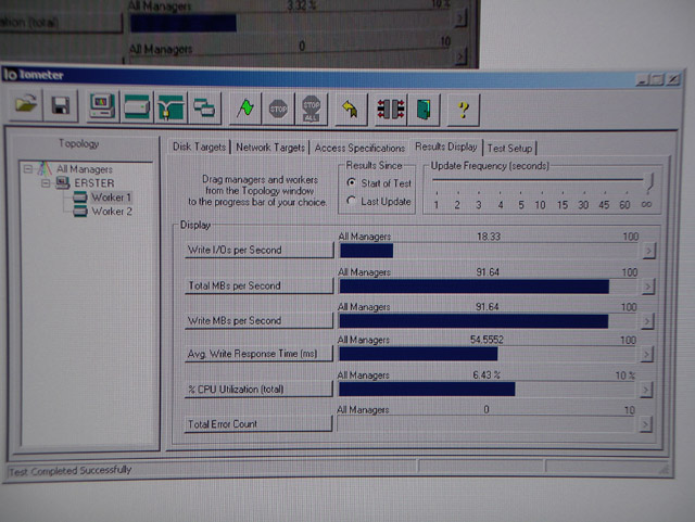

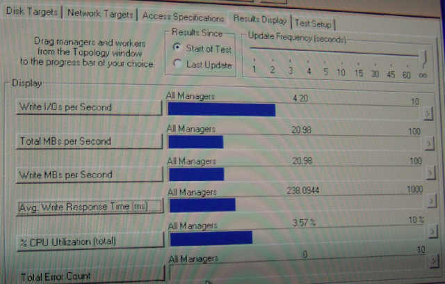

so ich hab das mal getestet :)
du hast recht wenn der write-back-cache deakt. ist hat man eine schlechte performance
1: random 100% wbc deaktiviert
2: random 100% wbc aktiviert
3: sequ. 100% wbc deaktiviert
4: sequ. 100% wbc aktiviert
wäre nett wenn das auch mal jemand machen könnte ^^ .. mit einem raid 0 würde gerne sehen ob das da besser ist weil noch ist mein system nicht komplett ;)
"Worker1" -> Disk Targest -> das raid 5 ^^
"Test Setup" -> 3 Min.
"Results Display" -> Die Optionen der Untermenüs sind mit einem Klick auf die Buttons erreich- und beliebig konfigurierbar.
"Access Spezifications" -> New -> 5 Megabytes und jeweils:
Wenn dich die werte bei meinem Matrix-Raid interessieren, würde ich den Test laufen lassen.
Allerdings bei einem P5b Deluxe. Habe Raid 0 und 1 auf 2 Samsung Platten.
Aber du müsstest mir recht genau beschreiben, welche Einstellungen ich vornehmen muss. Komme mit diesem Tool nicht wirklich klar. Vor allem access specifications ist etwas heikel.
Gruß
wäre klasse :) ich versuche es mal zu beschreiben die einstellungen
disk target -> dein rechner -> worker 1 -> da das raid0 angeben also die partition wo es drauf ist ^^
dann test setup -> run time 3 min
results display -> da kannst dann die buttons anklicken und auf write umstellen sieht dann schon ^^
access specif. -> new -> name test-> transfer request size 5mb -> dann hst so einen schieber
percentrandom/sequ. distrib. denn dann halt auf 100% random und auf 100% sequl ;) -> der andere regeler percent read/write distr. da auf 100% write stellen ^^
damit ist es erstell dann noch rüber add ind linke fenster
so dann das anklicken und auf start ( die grüne fahne ) ^^
und schön testen ^^

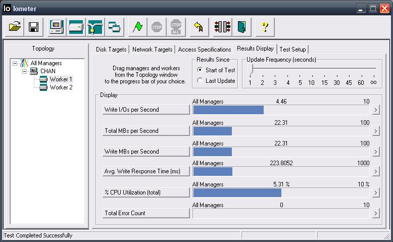

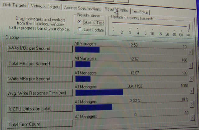

So, jetzt hab ich alle zusammen. Bin genau nach deiner Anleitung vorgegangen, aber die Ergebnisse verwundern mich doch. Warum sind die Ergebnisse mit aktiviertem WriteBack schlechter als ohne?
Die Reihenfolge der Bilder:
1. Random ohne WB
2. Random mit WB
3. Seq ohne WB
4. Seq mit WB
Vielleicht kannst du die Ergebnisse ja besser deuten.

danke das du dir mal die mühe gemacht hast dies zu testen ^^
aber warum bei dir mit wbc die ergebnisse schlechter sind, ist wirklich komisch vielleicht liegt es an der ICH8 die du hast ? weil ich hab ja "nur" die ICH7
genau so, dass mit wbc immer die cpu last grösser wird
auf alle fälle hat es mir gezeigt das ein raid 5 ohne echten raid controller echt witzlos ist ;)
fehlt echt die xor einheit mist ... sowas ärgert mich wie wild, da brauchen die doch sowas gar nicht einbauen wenn das am ende nur soe eine wie gewollt und nicht gekonnt lösung ist

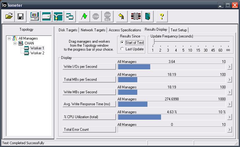

Ich hab auch mal mein Raid5 gebencht.
ICH8R
3xWDC WD2500YS
1. Random ohne Writecache
2. Random mit Writecache
3. Seq. ohne Writecache
4. Seq. mit Writecache
5. HDTune
Sieht ja nicht so toll aus, also werd ich wohl auch auf ein Raid 0(+1) wechseln.

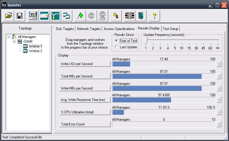

Ich habe mal HDTune drüberlaufen lassen. Jetzt verstehe ich gar nichts mehr. Wieso ist das bei mir wieder langsamer. Oder misst das Programm etwas völlig anderes.
